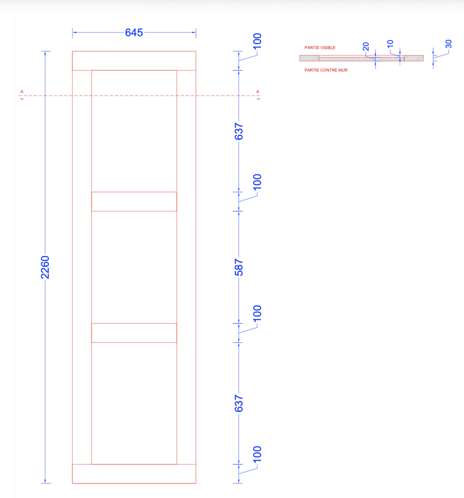

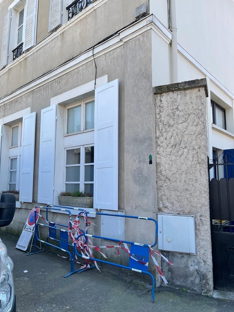

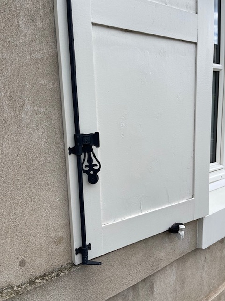

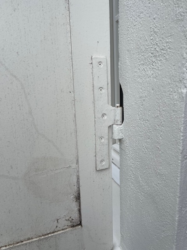

Je dois faire des volets extérieurs au format châssis / panneaux. Je vous joins le plan de la personne ainsi que les photos des volets actuels. Les volets seront peint en blanc.

Dans le plan fourni, l'arrière du volet (ouvert) sera totalement plat car le relief est mis à 100% du côté avant (visible quand le volet est ouvert). Esthétiquement et pour des facilités de fabrication, j'ai du mal avec cette idée. Je souhaiterais un relief sur l'avant et sur l'arrière du volet. Est ce que si je diminue l'épaisseur des panneaux à 15 mm pour avoir un relief de 10 mm d'un côté et de 5 mm de l'autre ça passe niveau épaisseur? Ou bien c'est trop fin pour de l'extérieur?
Ou vaut il mieux rester sur 20 mm d'épaisseur avec un répartition du relief 5/5 de chaque côté?

Bonjour, 20mm a l extérieur c est un minimum avec des montants et traverses de 32mm d épaisseur en châtaignier, bon courage pour la suite.
