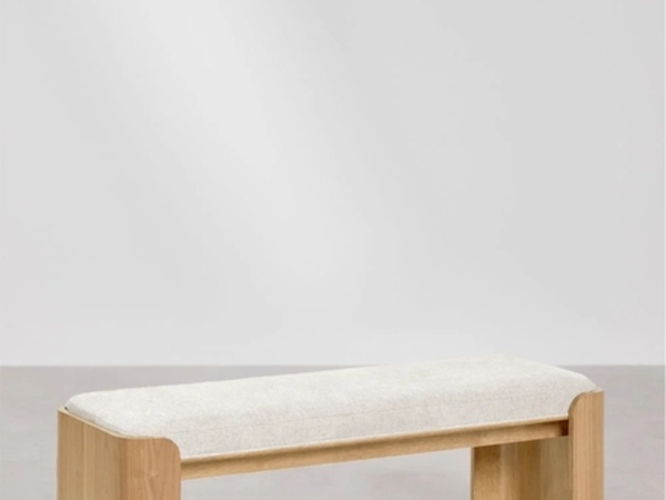

Comment réaliser ce banc cintré ?
Je voulais avec des conseils pour réaliser ce ban. Et surtout les pieds.
Contreplaqué que je viens entailler au niveau des angles pour le cintrer, cintrer du bois à la vapeur ?
Quelles idées avez vous ?
Et pourquoi pas juste usiner une pièce capable ?
Ces angles cintrés sont d'un rayon assez serré, d'après ce qu'on peut voir chez son distributeur. Donc, le contreplaqué rainuré, et encore plus, du bois cintré à la vapeur, tu peux oublier.
Le contreplaqué cintrable, même en 5mm (soit, la plus faible épaisseur commercialisée), le rayon reste toujours trop serré, pour ne pas qu'il casse.

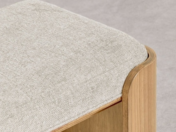

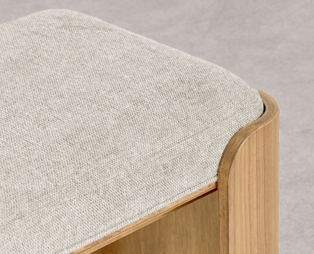

Seules options possibles : cintrer/coller plusieurs couches de placage, afin d'arriver à l'épaisseur souhaitée. Mais pour cela, soit il faut disposer d'une presse hydraulique, et du moule et contre-moule adapté, ou alors avec une poche ou presse sous vide, mais dans ce cas, seulement avec un moule intérieur. Il semble que ce soit un tel mode de fabrication qui soit employé sur ce banc (photo ci-dessous)
Mais disposes-tu d'un tel équipement ?
Sinon, usiner, profiler des pièces d'angle en massif (des 1/4 de tubes, en quelque sorte), puis les assembler à des panneaux pour constituer les parties planes. Panneaux à réaliser entièrement en massif, puis à habiller d'un placage jointé, placage contre-collé de type "Bilegno" ou similaire.

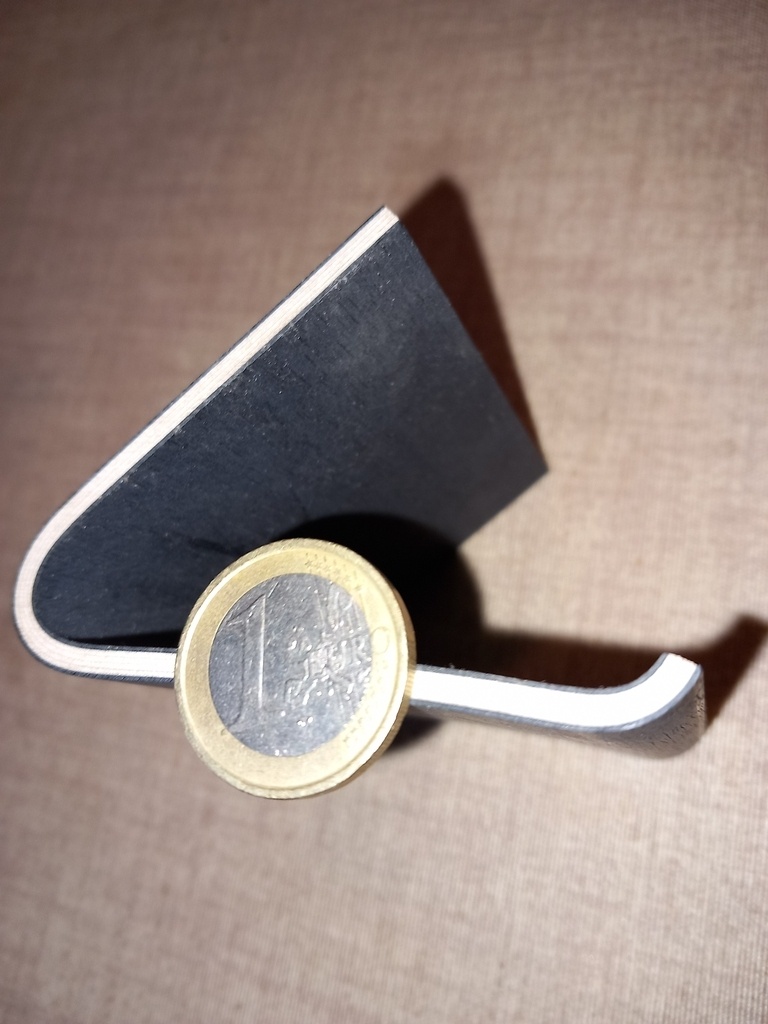

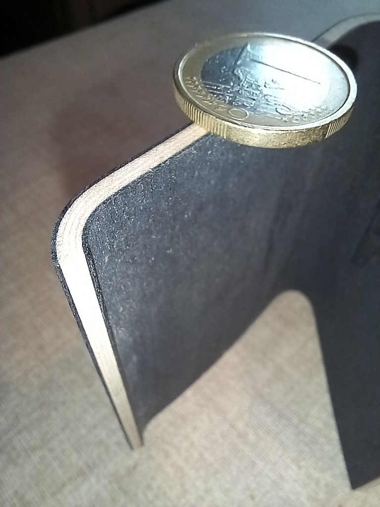

Pour ma part, pour des rayons ultra-serrés, je les réalise directement en placage 6/10e.
En voici un exemple extrême (un support de téléphone), collé sur une forme en presses sous vide, ci-dessous.

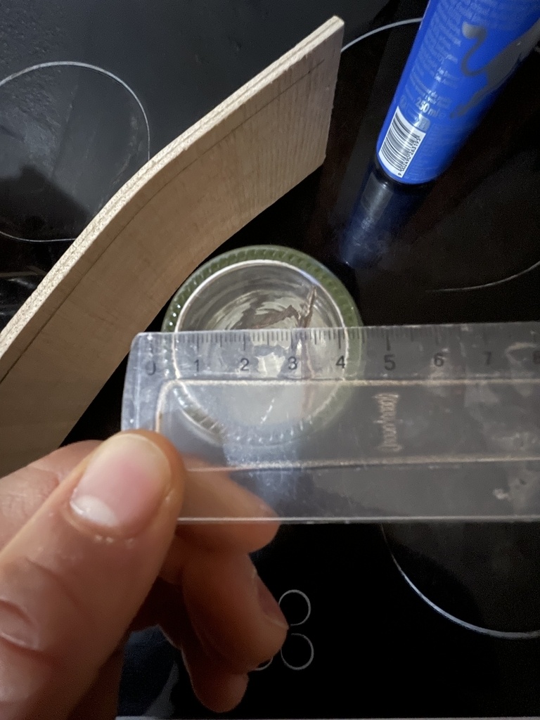

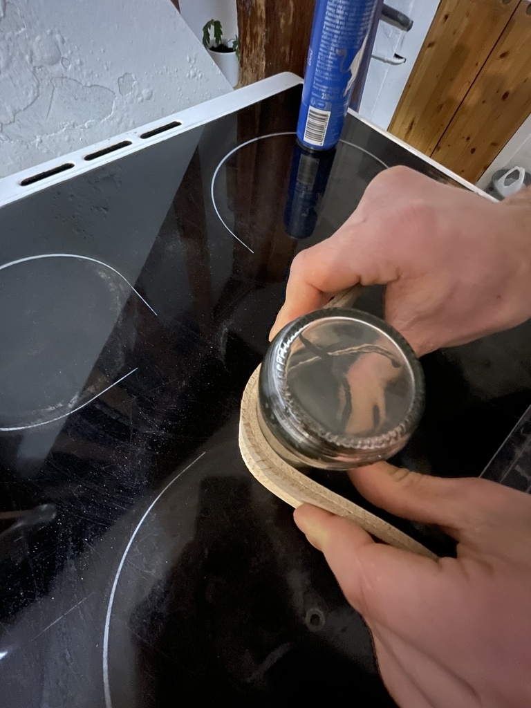

J’ai profité d’un petit séjour chez la maman, là où est l’atelier de mon adolescence. Il me semblait qu’il me restait deux trois chutes de cp cintrable.
En épaisseur 7mm sur un support de moins de 50mm de diamètre ça passe large. Pas de casse, pas de craquement, l’âme est entière.
Je voulais en avoir le coeur net, Medalegno m’avait mis le doute 😄
Une bonne année à vous tous.
Rob1dbois
Et bien essaye avec plus de longueur (dans le sens du fil).
Souviens-toi de ce que je disais plus haut :
On pourra atteindre, en effet, des rayons plus serrés dans le cas de plinthes, par exemple, que dans le cas d'un panneau plus long.
Rob1dbois
De la mauvaise foi à l’état brut.
Avec du 7mm plus épais que ce que l’on peut trouver, sans forcer,sans contre-moule pour accompagner la flexion,avec encore de la marge pour resserrer le rayon, avec un angle de plus de 90 degrés… ça prouve bien que ça passe largement. Mais bon, si avec ça tu n’est pas convaincu, je ne peux rien faire de plus.
Rob1dbois
Non, non, pas de mauvaise foi. Juste l'expérience de ce matériau.
Je ne fais juste que rappeler (puisque je l'avais effectivement déjà dit, il y a plusieurs jours) que le rayon minimum atteignable sera dépendant de la hauteur. Moins ça sera haut, plus on atteindra des rayons serrés.
Je pourrais aussi très bien dire que tu es de mauvaise foi, puisque tu prends justement un morceau très court, pour arriver à le cintrer à un rayon très serré 😜
