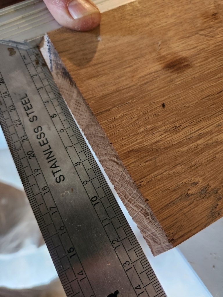

J'ai un problème d'équerrage de la lame sur ma scie Dewalt Dwe7485 quand je veux faire des coupes à 45° comme on peut voir sur les photos.
Je ne pense pas que le problème vienne du guide d'onglet. C'est un Incra 1000SE tout neuf, donc censé être fiable.
Après vérification avec la lame à 90°, il y a un très léger défaut, de l'ordre d' un demi millimètre.
Est-ce que vous pensez que ce léger défaut d'équerrage peut être amplifié par l'angle à 45° au point d'avoir un tel écart ?
Le défaut me semble tellement minime que je préfère demander ici si quelqu'un a une idée du problème avant de commencer à changer les réglages de ma scie au risque que ce soit encore pire.

Tu passes de quel côté de la lame ? sur la mienne, les coupes en angle sont ok en passant sur la droite, si je passe à gauche ça me fait ça. En fait je pense que c'est normal, l'angle entre la lame et le guide n'est pas tout à fait de 0° mais très légèrement ouvert pour (à mon sens) éviter le pincement du bois entre le guide et la lame.

Je passe à gauche de la lame.
En effet, en passant à droite le résultat est nickel !
Je vais quand même voir s'il y a besoin de régler la lame et le guide d'onglet, mais cette technique marche bien.
Merci !

De toute façon tout est fait pour couper à droite. Et à gauche tu te retrouves avec un biseau sous la lame en rotation. Ça me semble plus sécurisé de passer sur la droite.
Je toucherais à rien au niveau des réglages.

-la coupe est noircie en entrée, soit c'est un problème d'utilisateur soit ta lame est en petite forme (et ça joue sur l'équerrage), soit il y a un problème de paralellisme entre lame et rail. Est-ce une lame à tronçonner ou à déligner ? Une lame à déligner ne va pas apprécier ces coupes d'onglets.
-un guide, peu importe son prix et sa qualité supposée doit être étalonné avant d'être fiable.

a priori tu possèdes la scie sous table depuis plusieurs mois, tu n'avais jamais constaté ce défaut avant, en utilisant le guide parallèle?
Si c'est bien le cas, j'ai l'impression que ce qui a changé récemment c'est ton guide d'onglet, le problème (et donc la solution) est à chercher de ce côté là je pense. Il est sans doute à étalonner.

J'avais déjà repéré le problème avec le guide d'onglet fourni avec la table. Pas très précis et un peu de jeu dans les rails, d'où mon investissement dans un guide de bonne qualité.

Certes, mais quelque soit la qualité de ton guide, il faut l'etalonner avec ta machine. Peut être que réglé a 90 ton guide fait bien un angle droit avec son rail, mais cela ne signifie pas forcément qu'il est perpendiculaire a ta lame. Je connais très bien la scie pour en avoir utilisé une pendant des années, je ne connais pas ton guide, mais il doit y avoir des moyens de le régler. Ne serait ce que le vernier. C'est rarissime de n'avoir aucun réglage a faire sur un outil neuf avant de l'utiliser.

Question bête mais avant d’incriminer la scie est ce que tu as testé l’équerrage de ton équerre à talon ?

J’ai l’ancienne version de cette scie, elle est vraiment très fiable, si tu veux tester le parallélisme de la lame à 90 et 45degres il te suffit de prendre une pièce de bois bien d’équerre et faire une coupe au guide parallèle, si le problème disparaît il faudra chercher du côté du guide perpendiculaire…

Mon équerre n'est peut-être pas parfaite, mais rien qu'à l'oeil nu on voit que c'est pas droit :)
