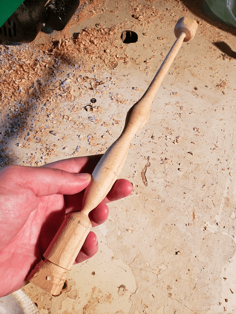

Je tourne actuellement un pièce assez longue (34 cm) et fine (3.5 cm de diamètre au plus gros) en hêtre.

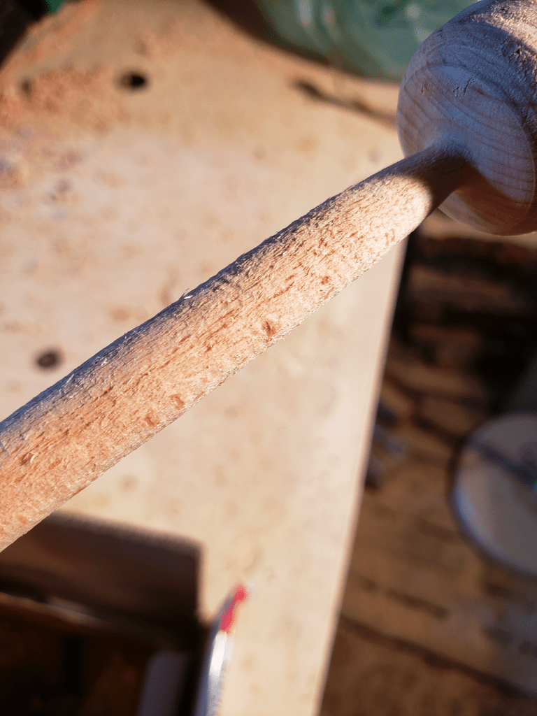

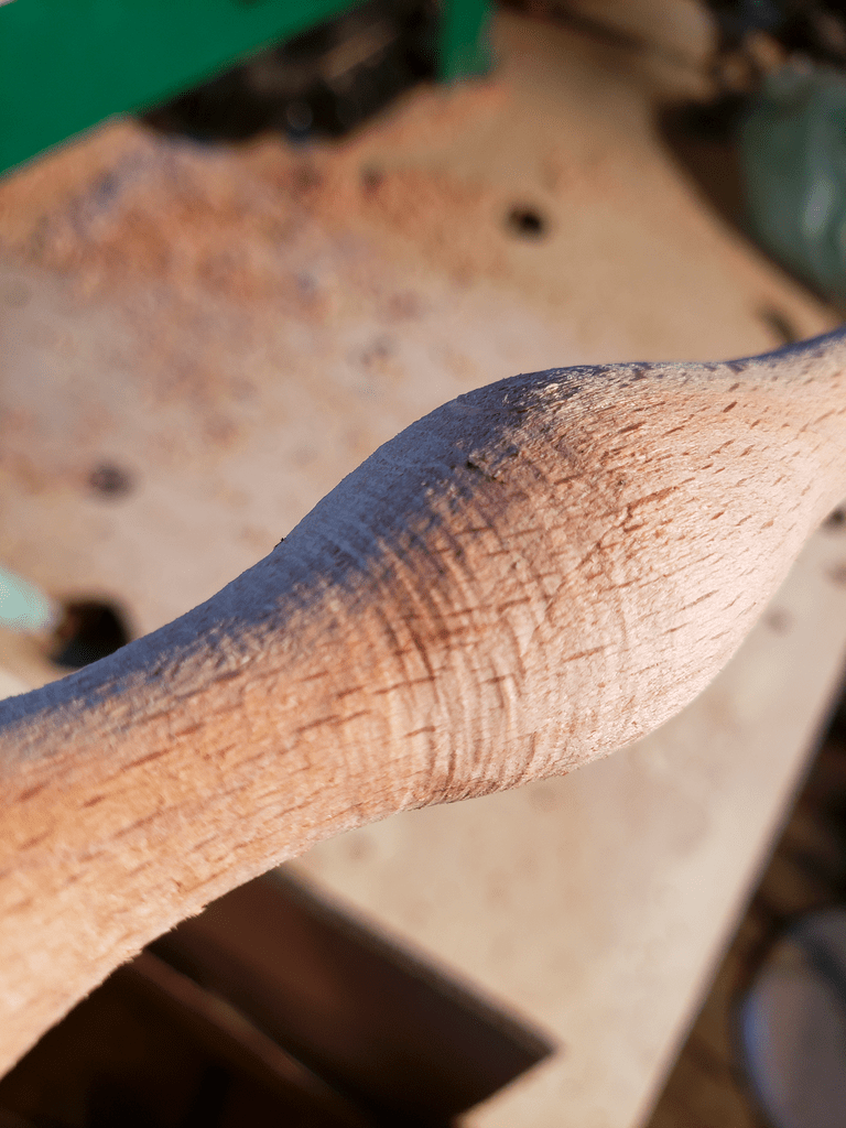

Je me retrouve donc avec une pièce un peu souple et impossible à travailler. Dès que je pose ma gouge le bois se tord et ça crée des petites stries en spirale comme on voit sur les photos.
Existe-t-il une astuce pour éviter ce désagrément ?

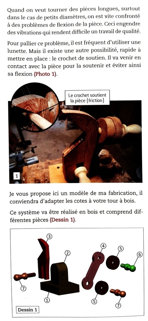

papimouette
Tu peux aussi utiliser un "crochet" qui aura la même fonction que la lunette mais dont la fabrication est plus facile.
Il y a un article là-dessus (tuto détaillé) dans la revue Tournage sur bois n°15 de mars 2017.
