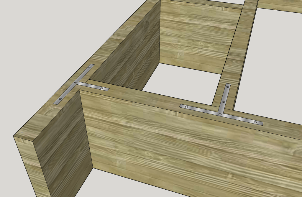

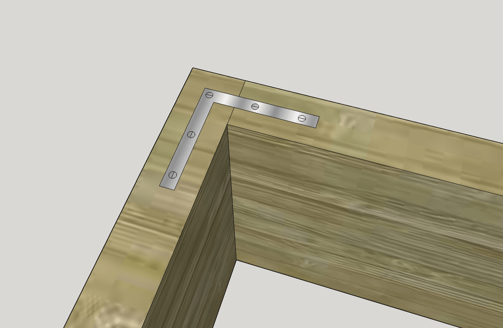

Et sylvainlefrancomtois, qu'appelles tu des équerres entaillées?pourrais tu me faire parvenir une image?

un schéma vaut mieux que de grands discours !!!
dans le lien , il y en a en 15 et 16 mm de largeur ! (il vaudrais mieux du panneau en 22 mm plutôt que 18 )
constructionbo...es/renforts-T-L

tout devient plus clair ;)
tu me dis qu'il vaut mieux du 22 pour résister au poids des livres ou pour l'insertion de ces équerres?

Les deux en fait , et 22 mm pour des livres c est pas épais ,après tout dépend des portées que tu vas créer !
