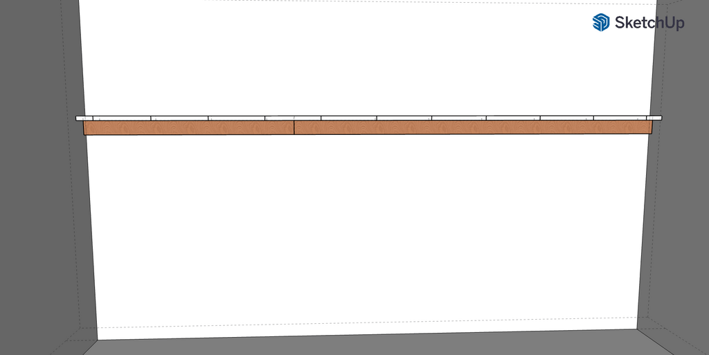

Je veux poser une muralière 58x168mm sur mur béton plein avec tige M10 et scellement chimique. L'entraxe des fixations est de 500mm, la fixation à l'extrémité est de 150mm. La longueur du mur est de 5m40 et mes muralières font 3m90. La question est donc de savoir comment faire la jonction entre deux muralières.
Est il possible de faire une jonction entre deux points de fixations entraxe 500mm, ce qui donnerait un point de fixation à 250mm de l'extrémité (un peu beaucoup?) ?
Faut il implanter chaque muralière commme si elle était seule?
Faut il faire un assemblage en biseau au niveau de la jonction?

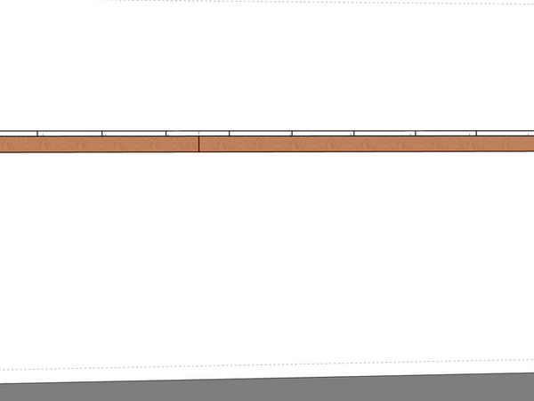

Ci dessous un schéma pour illustrer mes propos (si ça aide..). En marron les deux muralières et en blanc les jonctions des rectangles représentent l'espacement des points de fixation.
Merci pour votre aide :)

pourquoi ne pas utiliser des goujons d'ancrage si ton mur est en béton plein?
je ne vois pas le problème
vous couper vos muraliere d'équerre et vous mettez un fixation murale a 15 cm de la jonction cela marche pour les abouts et c est la même chose a la coupure
le charpentier de service et maitre menuiier

Merci etiennedesthuilliers !
je me posais la question pour essayer d'optimiser le nombre de scellements, mais on est pas un trou près :)
