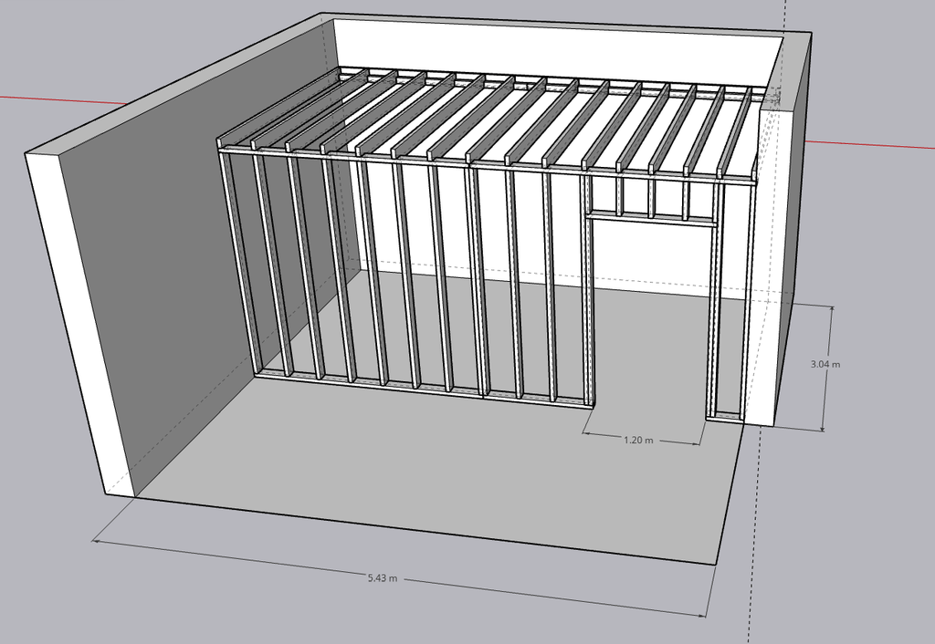

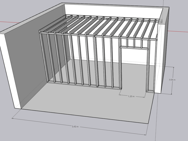

Je souhaite construire un atelier dans le fond de mon garage, mais je n'y connais pas grand chose en ossature bois. J'aimerai pouvoir obtenir un espace "hermétique" pour ne plus recouvrir de poussière les affaires stockées dans le garage lorsque je scie, ponce, rabote, etc..
Voici ce à quoi j'ai pensé, plutôt à l'instinct, donc ne m'en voulez pas si cela n'est pas envisageable en réalité.
La longueur est de 5m43, la largeur de 3m et la hauteur de 2m60. Les sections des solives utilisées sur mon exemple sont de 145x45mm et entraxe environ 40cm (calcul surement à revoir en fonction de la largeur des panneaux utilisés pour le plancher). Sur la mezzanine il n'y a pas beaucoup de hauteur jusqu'au plafond, environ 1m, elle sera utilisée pour stockée du matériel de plongée, de camping et un peu de bois. Difficile pour moi d'évaluer un poids au mètre carré, peut être 100kg/m2 (???).
L'idée est de recouvrir la mezzanine est la cloison en OSB.
Le mur de gauche (sur l'image) et le mur du fond sont en parpaings plein (murs porteurs), le mur de droite en parpaings creux (cloison entre deux garages).
Est ce que cela parait réalisable tel quel ou vaut il mieux revoir complètement ma copie avec des poteaux de chaque côtés pour la mezzanine ou un solivage dans le sens de la longueur encré dans les murs directement.. Bref, je suis preneur de tous conseils, en considérant que je suis à la Réunion et que vu l'augmentation des prix des matériaux j'aimerai évidemment trouver le meilleur compromis qualité/prix.
Merci d'avance pour votre aide.

D'habitude, je suis plutôt "ceintures et bretelles", mais là, je pense que tu te compliques la vie.
Pas besoin de tant de traverses. Utilise les murs!
Je mettrais:
  • Une belle poutre transversale, fixée aux murs de chaque coté.
  • Une poutre vissée dans le mur au fond.
  • Deux ou trois traverses pour faire le plancher de la mezzanine,
  • Un longeron vissé au sol à l'avant.
  • Des montants vissés aussi dans le mur.
  • La dessus, plaques d'OSB vissées.
Ce sera amplement suffisant, à mon sens, sauf si tu penses stocker des tonnes sur la mezzanine.

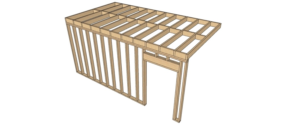

florian Garreau

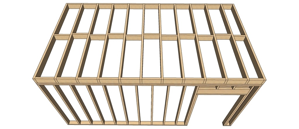

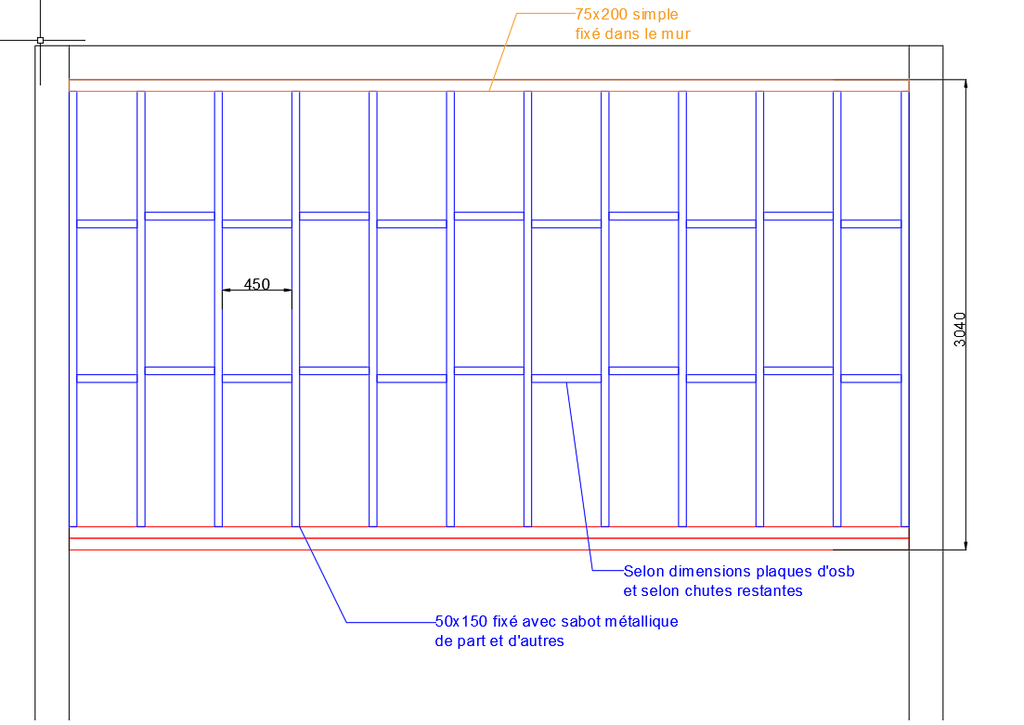

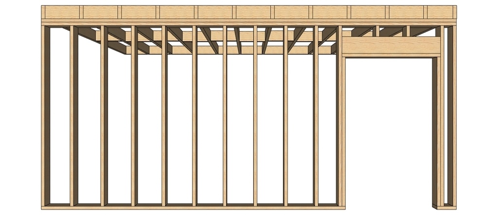

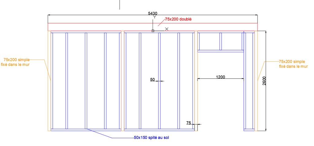

Corps et Bois voici mon petit schéma histoire d'étayer mon propos. J'ai agrémenté de quelques commentaires. vue de face et vue de dessus. j'ai pas pris le temps pour faire l'iso ou la 3D.

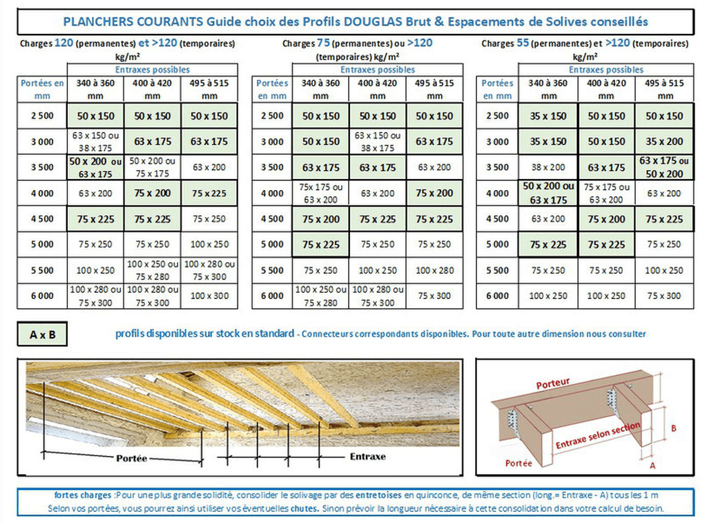

BillyBanjo j'ai ajouté aussi un petit guide que la scierie pas loin de chez utilise pour les calculs de solivages

florian Garreau C'est tout de suite plus parlant! Merci.
Je ne crois pas que Kentaro soit sur la même conception en utilisant les 3 murs.
Pour ta conception, ben ça marche aussi! Par contre elle ressemble trop à une "bonne grosse structure"🙂😇.
Je m'explique:
  • La "structure porteuse" des murs en montant 75 x 220 n'est pas nécessaire et plus onéreuse.
    Une cloison porteuse dimensionnée avec montant à entraxe de 40cm + contreventement suffit à reprendre les efforts et permettre de cloisonné la zone de stockage. J'ai proposé une ossature en 45 X 120mm, mais on pourrait passer en 45 X 95mm et ça le ferait encore.( Pour info, un mur de refend porteur contreventé, donc qui supporte une bande de chargement de plancher assez importante, peut être constitué en montant de 45 x 95mm dans certaines situations).
  • La méthode de fixation choisie pour le solivage demande beaucoup de quincaillerie (sabots, fixations, etc.), c'est un budget non négligeable.
    Le plus simple étant de laisser poser le solivage sur la cloison porteuse d'une part, et sur une muralière de l'autre.
  • Tu peux effectivement te passer de renfort de linteaux dans cette config, par contre la conception du chevêtre de porte n'est pas bonne. Il faut placer 2 autres montants à l’intérieur du chevêtre pour éviter que le montant horizontal (linteau) et ses fixations ne subissent un "effort tranchant".
  • En regardant sur ton guide, je serai personnellement partie sur une charge permanente de 120kg (tableau de gauche).
  • La deuxième rangée d'entretoises au centre n'est pas vraiment obligatoire.
Pour conclure et de mon expérience, c'est une structure plus complexe qui demande un volume de bois plus important, avec + de quinca' et de temps pour la mettre en œuvre.
Ceci dit, elle ne s'écroulera pas!
Je pourrais simplifier encore la mienne, mais je trouve qu'il est délicat de conseiller une personne sur la réalisation d'un élément porteur sur un forum. On n’a pas tous les éléments...
Ça me pousse à répondre de moins en moins, à avertir ou surdimensionner.
Je crois que l'aide à l'autoconstruction est nécessaire, car la plupart des gens feront quand même leurs travaux par nécessité ou passion.

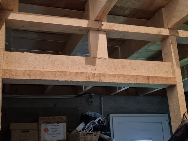

J'ai fait exactement le même projet, et pour moi, tu es pas mal.
Si je prends les abaques de boisphile, tu est un peu léger en section de solive pour 3m. Perso, j'ai mis du 150/50 pour 2m30 et 50cm d'entraxe.
Maintenant, avec 1m de haut, tu ne devrais pas mettre bien lourd.
Pour la muraillère, personnellement, je préfère poser dessus. ça me semble plus simple et moins risqué de se tromper que de faire comme tu le montre sur ton schéma. Mais c'est vraiment par méconnaissance je pense.
Pour la porte, j'ai ajouté une sorte de linteau (photo) vissé sur les côtés et par en dessous.
J'ai fait ma structure en 100*45 vissé.
vissé au mur et au sol. Solives simplement clouées avec des clous de charpente. ça ne devrait pas tomber :)
Je vais juste ajouter des équerres sur une solive car j'ai un côté non fixé au mur (isolation extérieure de la maison qui est dans le garage. C'est vraiment pas pratique l'IPE :)), mais pour toi, pas besoin. aller, éventuellement sur la solive du milieu si tu veux être rassuré.
