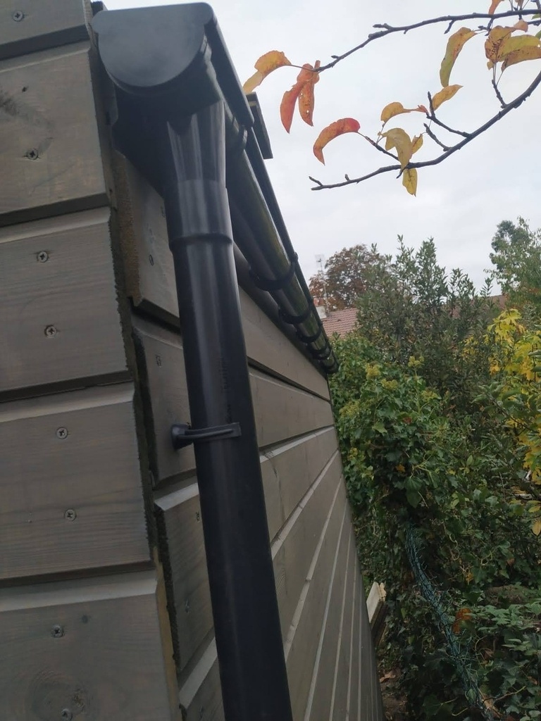

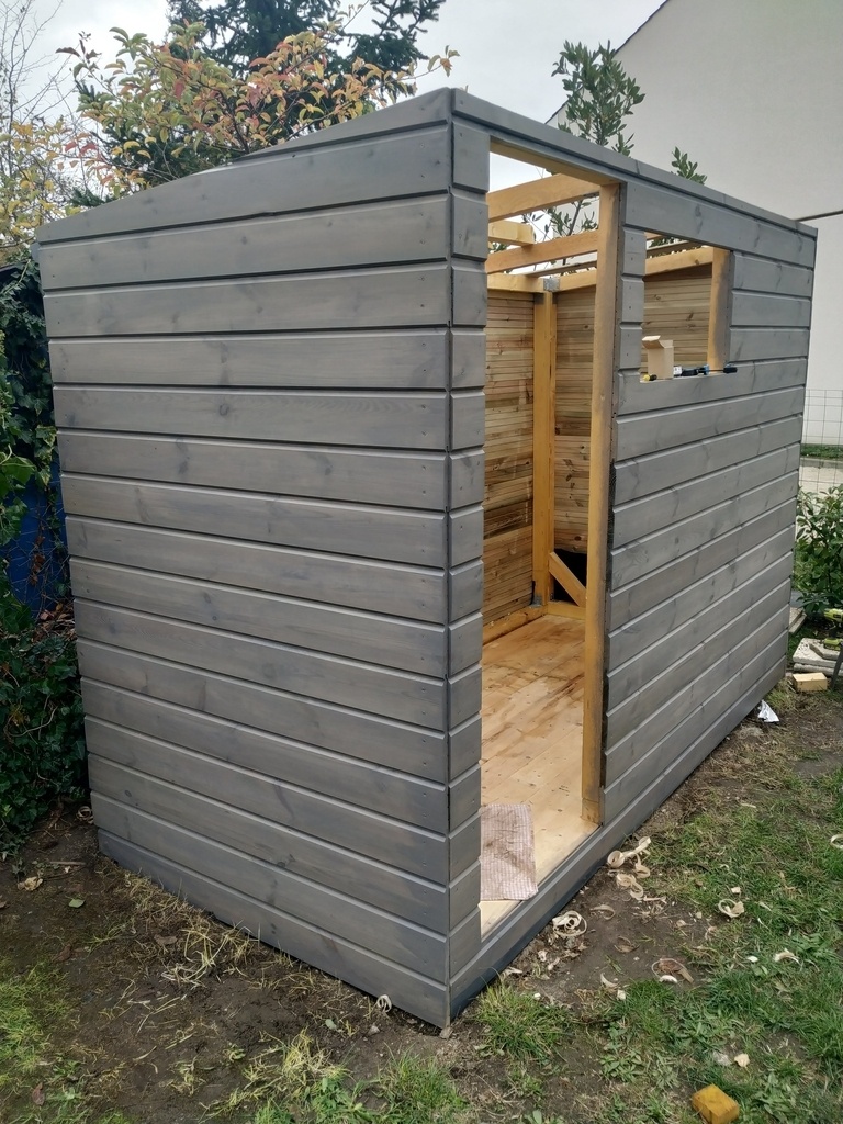

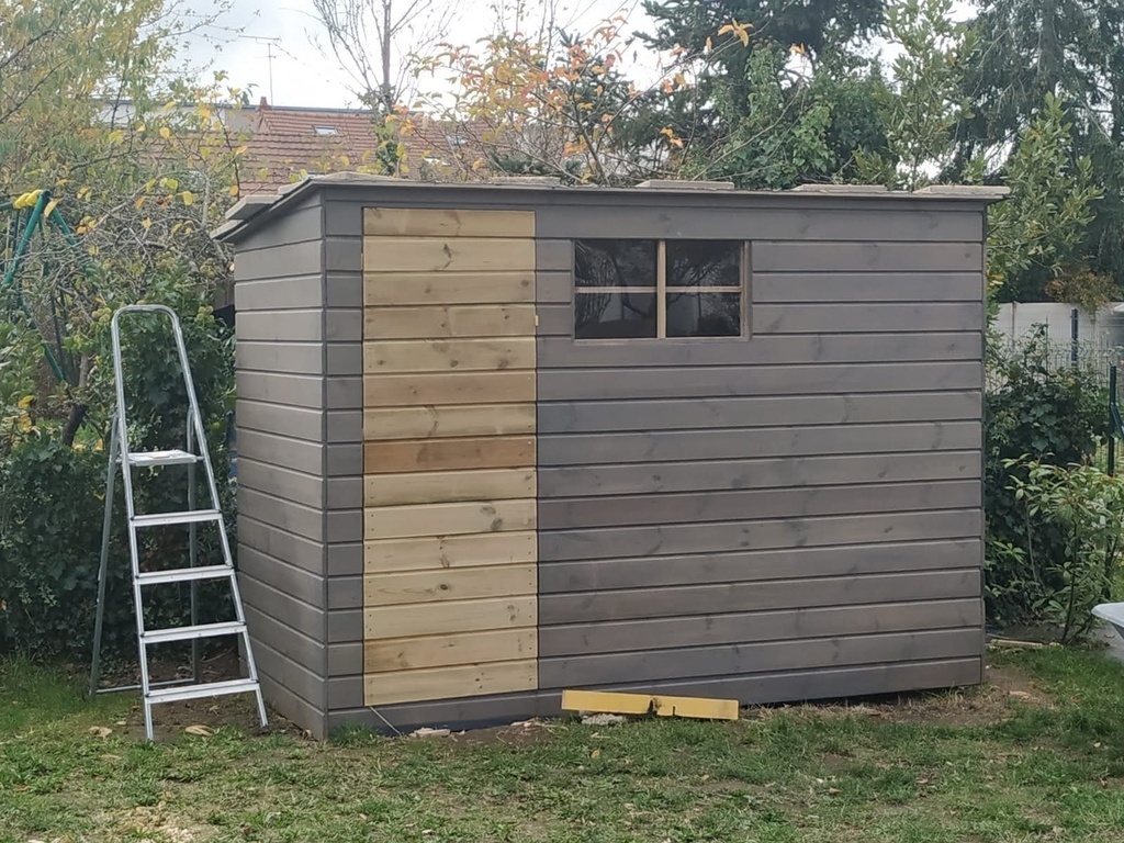

LoSalut oui. Exemple de réalisation simple, sans grande réflexion ou compétences :
  • plots béton sur ancre demi U
  • une bâche isolante pour éviter les remontées d'humidité
  • les chevrons de gsb font très bien l'affaire
  • bardage chez un professionnel (pas gsb) traité

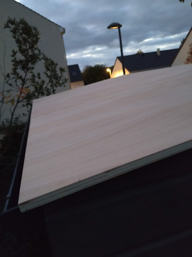

  • toit cp débordant de tous les côtés avec couverture goudronnée ou autre mais c'est pas cher et très costaud. J'ai fait le mien en 2020 et il n'a pas bougé. Un joint sous tout le tour.
  • huile saturateur. Je l'ai refait cette année par prévention mais il n'y avait meme pas besoin. Après ça dépend de l'exposition.
  • pour protéger les angles et éviter les infiltrations, j'ai mis des cornières avec du silicone marine dans les angles.
    J'avais fait l'acquisition d'une scie radiale. Très pratique pour ces travaux, fácil à revendre si pas de besoin ensuite.
Je mets quelques photos pour illustrer.
Titiyop As tu une idée du coût ? pour quelle surface ?
Titiyop
4 M2 environ 1000 euros de mémoire avec la scie que j'ai revendue ensuite. Sachant que c'est le bardage qui a fait largement monter le coût.

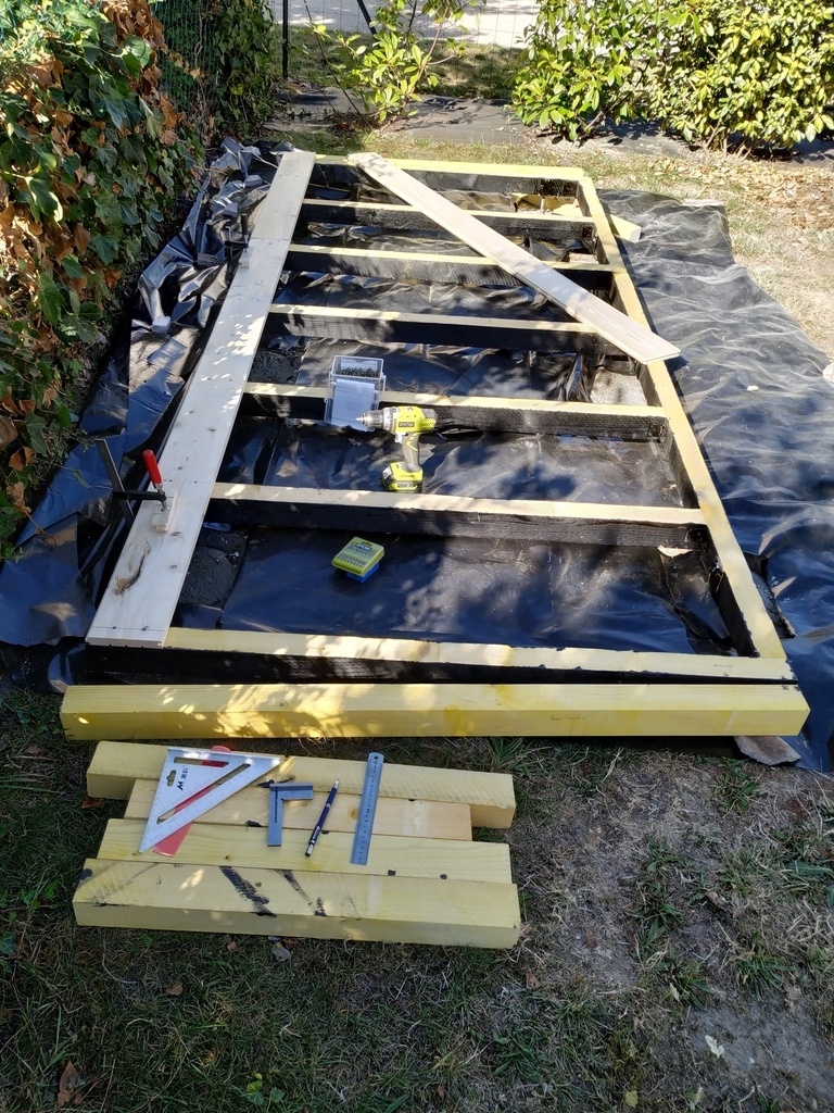

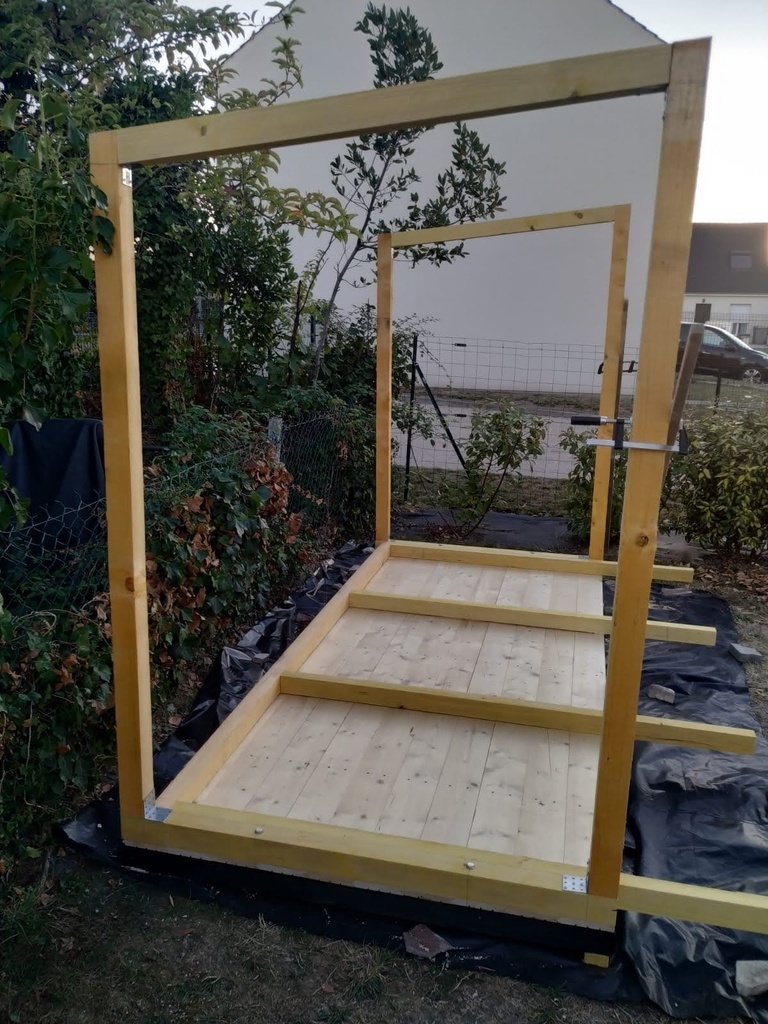

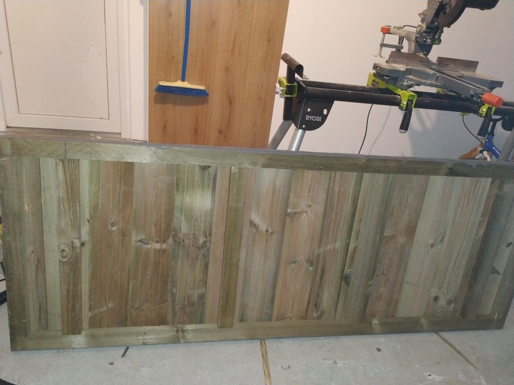

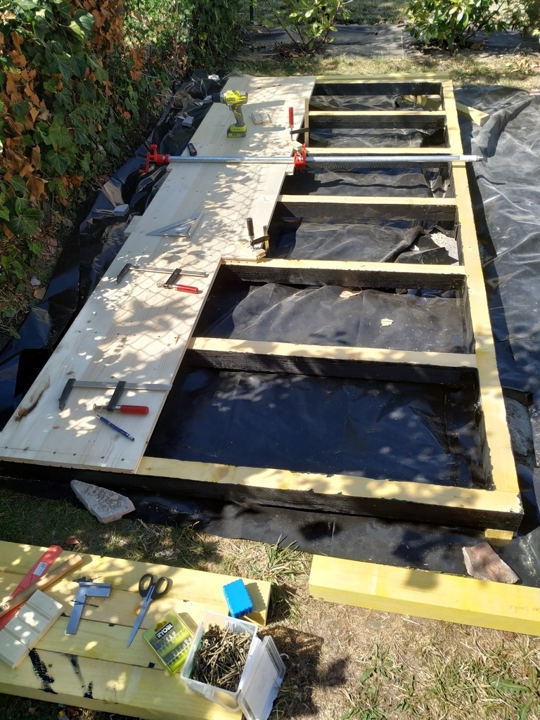

Comme t'as l'air interressé je te mets d'autres photos.
Malta
autre question, sur ta deuxième photo je ne suis pas sûr de bien comprendre : tu as un plancher sous ton armature et un autre par-dessus ? spontanément je n'aurais mis que par-dessus, mais c'est peut-être une erreur. Autre question, tu attaches la structure verticale au plancher par les espèces de petites équerres, ça suffit ?
Titiyop
Il y a dans l'ordre des couches: bâche chevron plancher chevron liés par des tirefonds.
Le chevron bas de la structure verticale est donc relié au cadre à l'aide de tirefonds.
Pour tout le reste de simples équerres métalliques.
