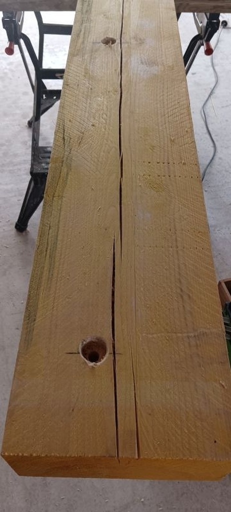

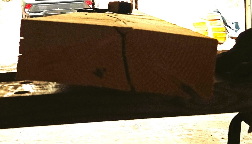

  • 2 muralières (sapin) de 220 x 100 mm : pas grand chose à dire si ce n'est qu'une d'elle est complètement fendue au milieu, elles sont au moins de la bonne dimension à 1 ou 2 mm près.

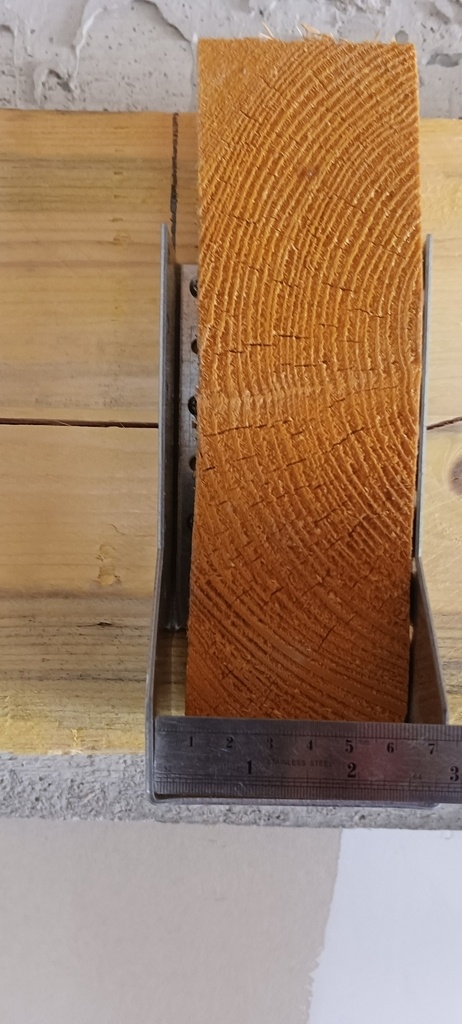

  • 11 Solives (sapin) de 220 x 70 mm: là c'est un carnage : aucune n'est à la dimension ça va de 205 x 64 à 215 x 68 mm, de plus certaines sont également fendues voilées et courbées.
De plus comme ils m'ont fourni des sabots Simpson à ailes intérieures de 72 mm, les solives ne respectent pas les préconisations du fournisseur (la solive doit être de 70 mm minimum).

On parle de dimensionnement d'un plancher avec des solives de 220 mm de hauteur qui passe à 205 mm
Est il normal d'observer de tels écarts entre les dimensions commandées et le bois livré ?

Du bois d'oeuvre juste ressuyé qui fend (un peu) et qui gauchir, c'est acceptable. Perso, je mets en place ce type de bois rapidement après l'avoir récupéré sans lui laissé le temps de vivre sa vie stocké. Ceci dit la solive fendue sur toute sa largeur c'est quand même abusé.
En revanche, je refuse d'emporter ou de réceptionner la livraison si les dimensions ne sont pas respectées (sauf éventuellement si l'écart est le même pour toutes les pièces, minimes et sans conséquence.

Là, la muralière fendue est quand même bien fragilisée. Est-elle encore utilisable ? Pour les solives, remplacer celles qui sont trop tordues. Et possible de mettre des cales latérales pour qu'elles se bloquent dans les sabots ?

Je faisais confiance sur la section des pièces et n'ai vu le problème qu'en vérifiant les hauteurs des solives pour poser les sabots.
J'ai pu m'en sortir malgré tout car il s'agit d'un plancher léger qui ne sera jamais sollicité au point de risquer un accident.
