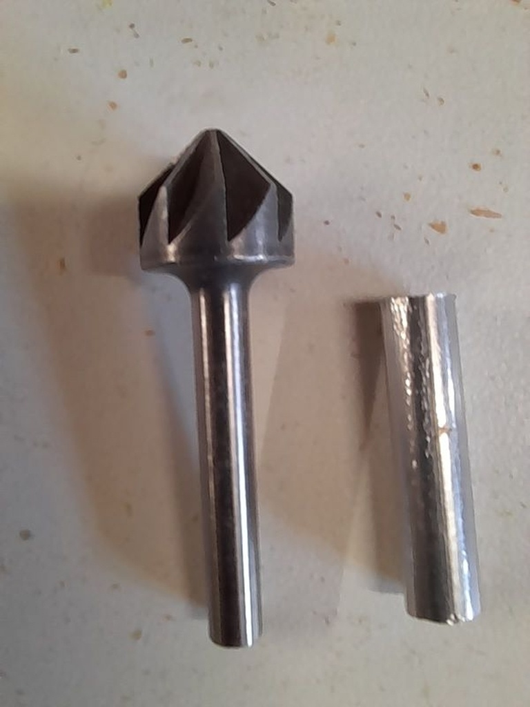

J'avais besoin de centreurs de tourillons pour fixer une planche sur 4 potelets (un petit meuble sans prétention).
Le vieux "truc" Triplex en ma possession étant destiné à assembler des panneaux d'épaisseur industrielle courante, ça ne convenait pas. Aucune GSB de mon coin n'avait de centreurs en stock.

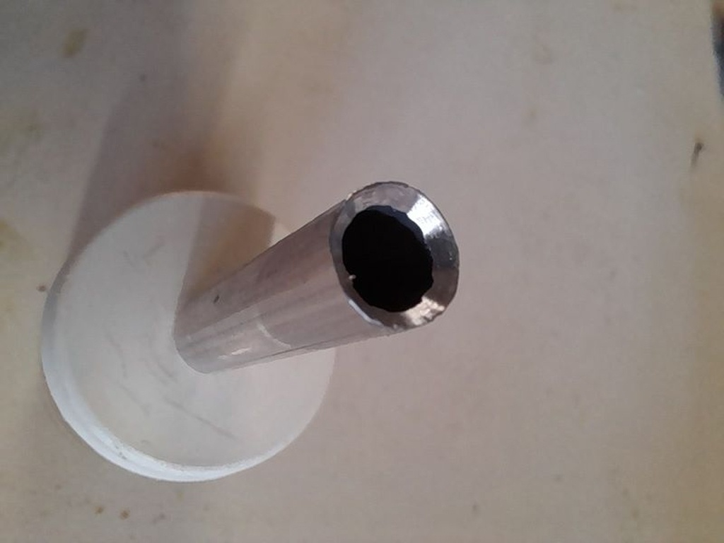

J'ai improvisé à partir de tube alu, de diamètre 8 mm comme mes tourillons.
  1. couper quelques tronçons de tube, de longueur adaptée,
  2. aiguiser l'intérieur des tubes à l'aide d'une fraise conique,
  3. engager les 4 marqueurs dans les trous du potelet,
  4. poser la planche au bon emplacement,
  5. marquer la planche d'un coup de maillet,
  6. percer la planche à la profondeur requise,
  7. assembler à blanc −tout est bon !
  8. démonter,
  9. coller,
  10. serrer.
