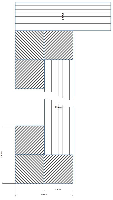

Pour un projet de cuisine, je compte réutiliser un principe de montage (cf. schéma) qui a réussi pour notre lit-coffre (il a 40 ans) : des potelets de bonne section sur lesquels sont fixés des panneaux par boulon poêlier traversant ou un autre système d'assemblage à définir.
J'ai pensé réaliser des potelets de 38 x 38 en collant des liteaux de 19 x 19 mm, les panneaux devront donc idéalement avoir 19 mm d'épaisseur.

J'avais fait ce type d'assemblage en formant des sections en L ou en T en collant et vissant des tasseaux du commerce entre eux.
Ce que je te conseille est d'utiliser un tasseau en 38 et un en 19 plutôt que 3 en 19 de large.
Tu peux aussi, partant de panneaux lamellés collés du commerce de 19 d'épaisseur, débiter tes largeurs (19 & 38) avec une circulaire et son guide parallèle (tu coupes tous tes 38 puis tout tes 19 pour ne pas changer ton réglage).

Le procédé semble empiriquement viable mais pour les pieds j'ai la crainte qu'il ne soit jamais droit.
Si vous disposez d'une scie circulaire, l'usage d'un morceau de 38/38 feuillurer par deux coupes perpendiculaires donnera sûrement un meilleur résultat.
