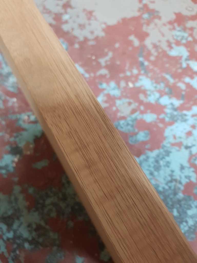

Bonjour je voudrais savoir :quelle est cette essence de bois ,je pensais à du chêne
LesMeublesdantan
Du meranti a mon avis...mais sûrement pas du chêne
8
pour moi ce n' est pas du chêne il va falloir trouver autre chose
le menuisier que se déchaîne
Gaetan62
Ok merci pas d'autre idée

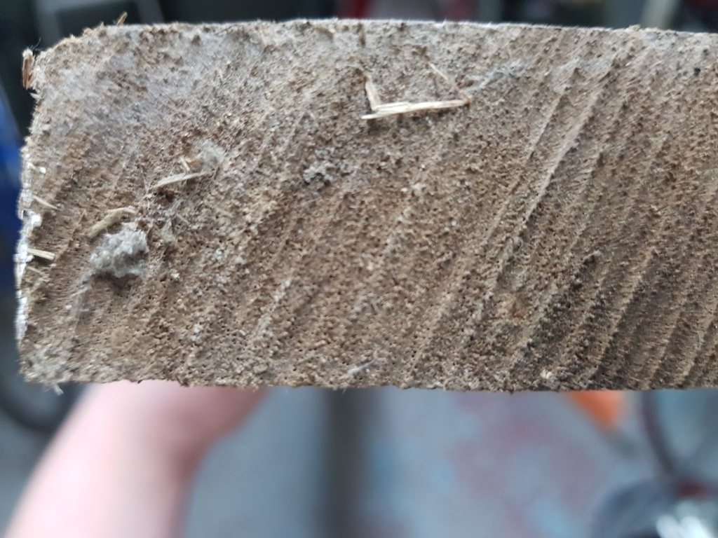

Une petite photo de bois de bout, et est ce de l'avivé ou du plateau ?
Gaetan62
C de l'avive
rebonjour
une photos de votre pièce sur le chant et une photo en bois de bout permettraient sans doute de donner un nom a la bête
petite question a votre avis combien de bois sont vendu en France aujourd’hui
et vous comprendrez ma prudence
le menuisier qui doute
Gaetan62
Voici ce que tu ma demandé
la photo en bois de bout se fait sur une coupe parfaitement exécutée
je penche pour du dark red meranti, j attend la contradiction
le menuisier qui n est pas toujours sure de lui dans ce genre de reconnaissance
bernardrebout
l'absence de cernes marquées sur le bois de bout, me fait dire que ce bois a poussé dans une région où les arbres n'ont pas des alternances de périodes de croissance et des périodes de repos....parce qu'ils poussent toute l'année au soleil....donc c'est bien un bois exotique, je m'en remets à Etienne pour la sorte....ça a bien une tête de méranti et c'est rouge.....Je donne ma langue au chat!

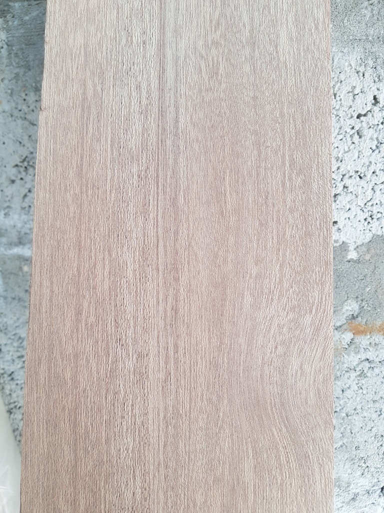

bonsoir sur et certain se n'est pas du chene. je pense un bois exotique
Gaetan62

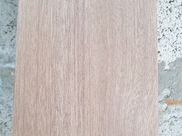

D'après une recherche Internet,je pense que ce serait du meranti l ight red
ça y ressemble beaucoup !!
Uwmain
Ce n'est pas un bois d'origine européenne mais exotique. Et en tous cas, pas un chêne, c'est certain. Ce serait peut-être plus facile avec des photos complémentaires?

peut être du sapelli, sans être convaincu
Gaetan62
Ça y ressemble mais le sapelli est plus foncé
Mathieu38
Je dirais peut être du doussié ou autre essence exotique.
le doussié est un bois avec un grain plus grossier , jaune au départ et plus lourd que le meranti il a servi a faire les rails des premier métro a pneus
