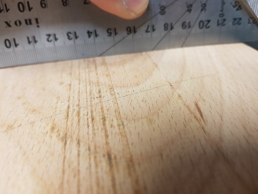

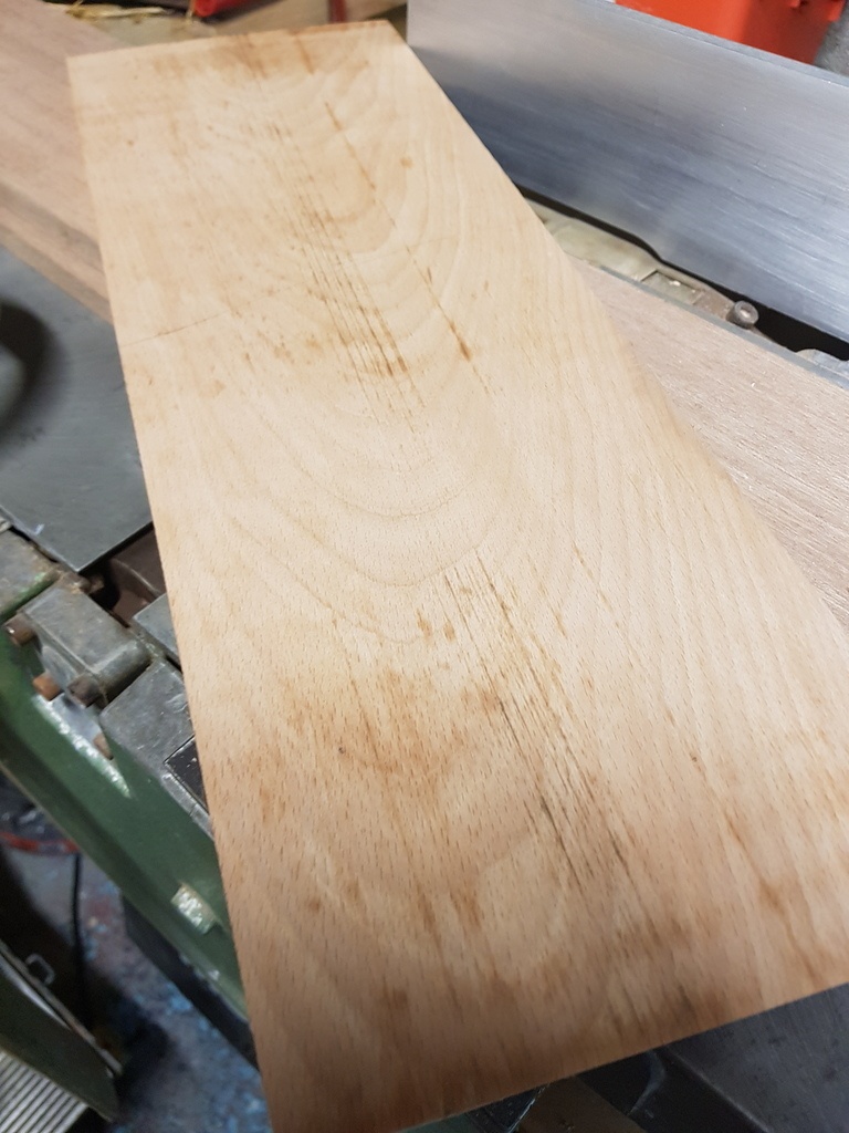

Bonjour ,est ce que quelqu'un pourrait m'aider ,je degauchi ma planche et je la passe à la raboteuse pour la mettre à bonne épaisseur ,10 minutes après je reprends ma planche et je m'aperçois quelle est bombé,qui pourrait me dire comment cela à pu arriver merci

bonjour , avez vous remarqué que votre planche était une dosse , donc il y a des tensions internes , et en la rabotant vous avez modifié son équilibre , ce qui vous arrive est malheureusement normal il va falloir peut être la refendre en deux ,la laisser se stabiliser la recoller ensuite

A la suite du degauchissage elle était plane ? Les tensions libérées durant le degauchissage. Ton bois est bien sec ?

Après le degauchissage elle était parfaitement plane, à vue d'oeil il est sec mais je n'ai pas d'hydrometre
Elle à libérée ses tensions alors, j'espère que tu t'étais laisser une marge. Laisse la 24/48h comme ça et rebelotte je dirais.
La planche est de la dosse. C'est assez normal qu'elle soit "sensible". Et elle est assez large, en plus.
Si tu recommences pareil, cela fera sans doute la même chose.
Je la couperais en deux dans la longueur, et contrecollé en inversant les faces.
Mais avant, essaie une chose: tu places la planches sur des liteaux, à l'horizontal, par terre, au soleil, face bombée au dessus pendant un certain temps. Il est possible qu'elle redevienne plane.
