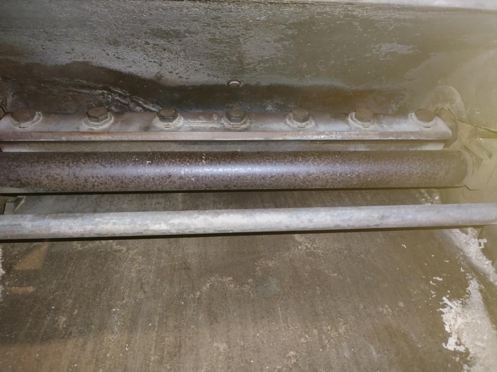

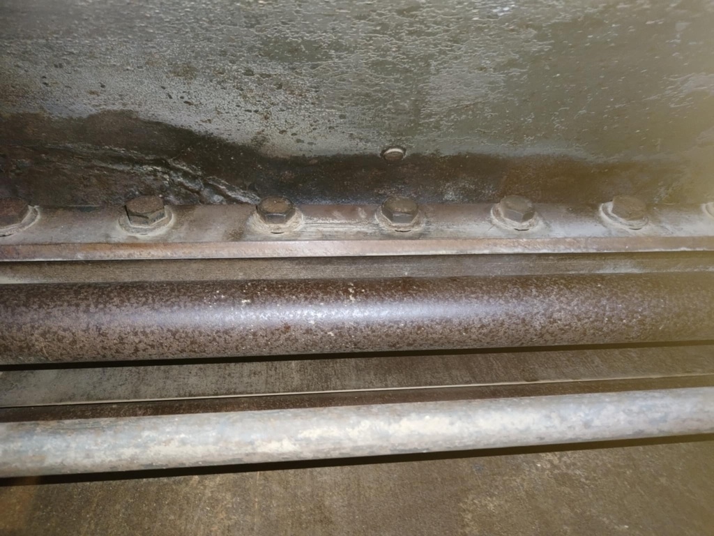

J'ai récupéré une vieille raboteuse Guilliet à arbre carré de 610mm de large, et je n'ai aucune idée d'où trouver des fers supplémentaires car ils semblent particuliers (voir photos). Est-ce que certaines ou certains auraient des pistes ?
Autrement, savez-vous si il est possible de changer d'arbre pour passer sur un arbre cylindrique ?

Des fers carrés sur une raboteuse (dans la mesure que les fers ne sont pas trop court et que les boulons sont en bonne état )ne pose pas de problème de securité comme sur une dégau.
Ici aux States , je connais des personnes qui ont fait refaire des fers mais c est trés chers , changer l arbre est peut être faisable mais la encore attend toi a des frais important puisqu il a peu de chance de trouver un arbre plus recent adaptable.

Je me dis que je risque de payer plusieurs centaines d'euros pour faire faire un arbre, mais est ce que ça vaudrait le coup ? Et puis je ne suis encore jamais allé jusqu'à changer un arbre sur une machine, et j'avoue que ça me fait un peu peur niveau réglages 😅

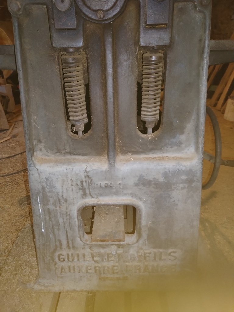

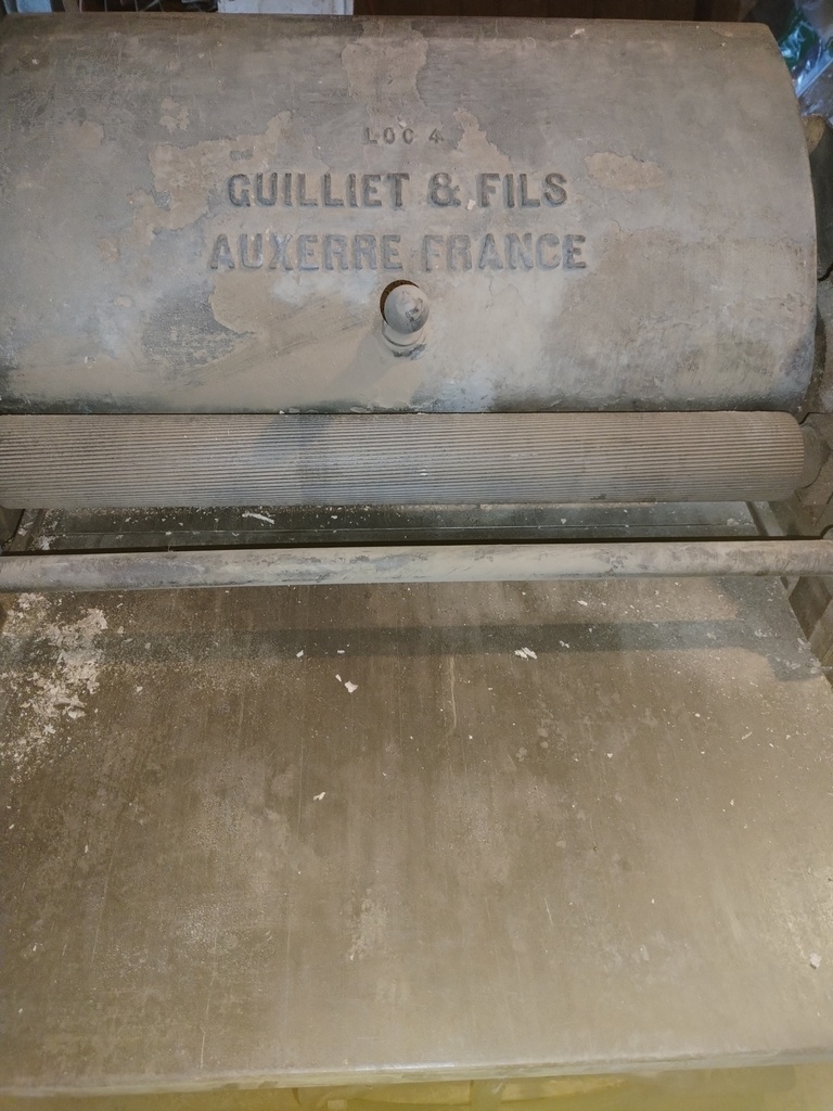

bonjour elle doit avoir un certain Age certifier si l on est monté sur palier bronze ou roulement billes et mettez des photos de la machine pour que je regarde l année de sortie de la machine
chez les guilliets il y a eu une scission dans la famille donc avoir le vrai nom du constructeur
ensuite nos verrons pour aller plus avant Étienne desthuilliers maitre menuisier qui en connait un rayon sur guilliet

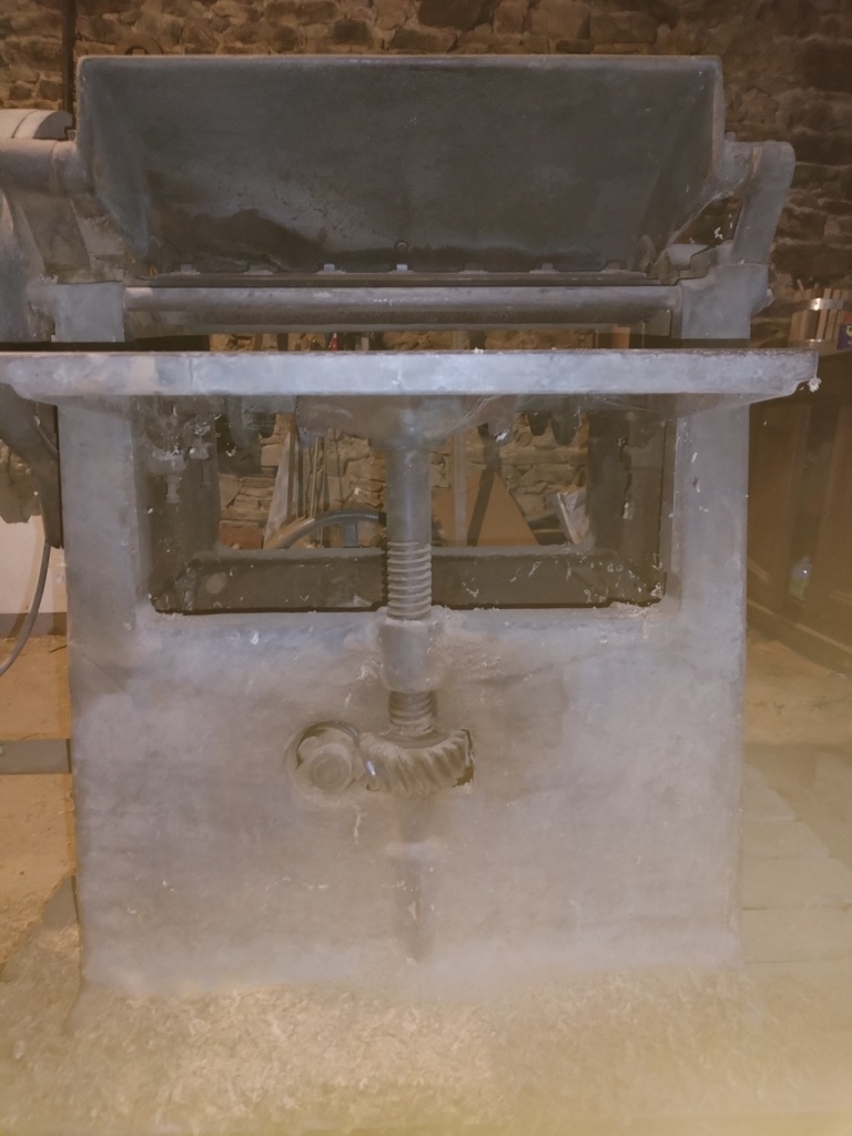

Hikeno
Voilà des photos des 4 faces, si vous avez besoin de plus de photos précises, n'hésitez pas !

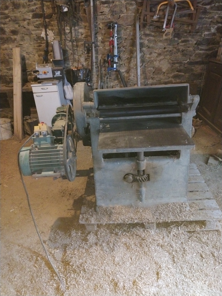

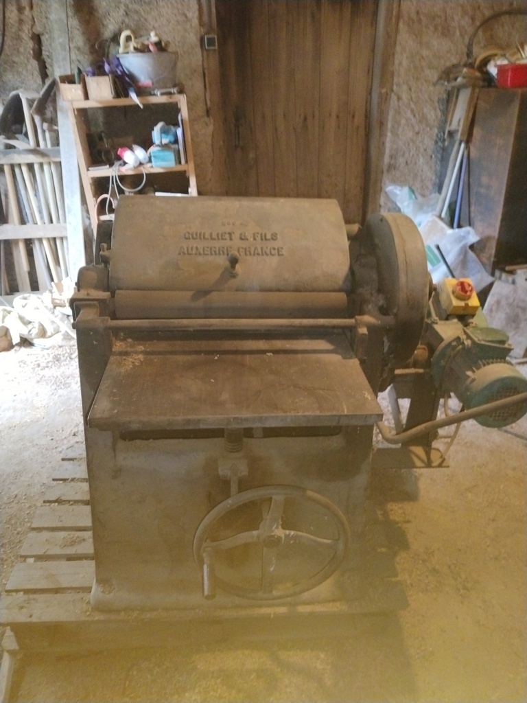

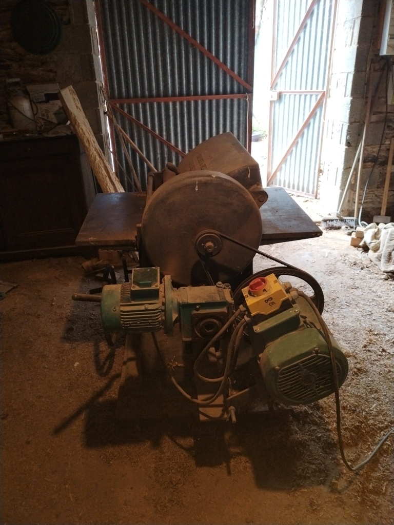

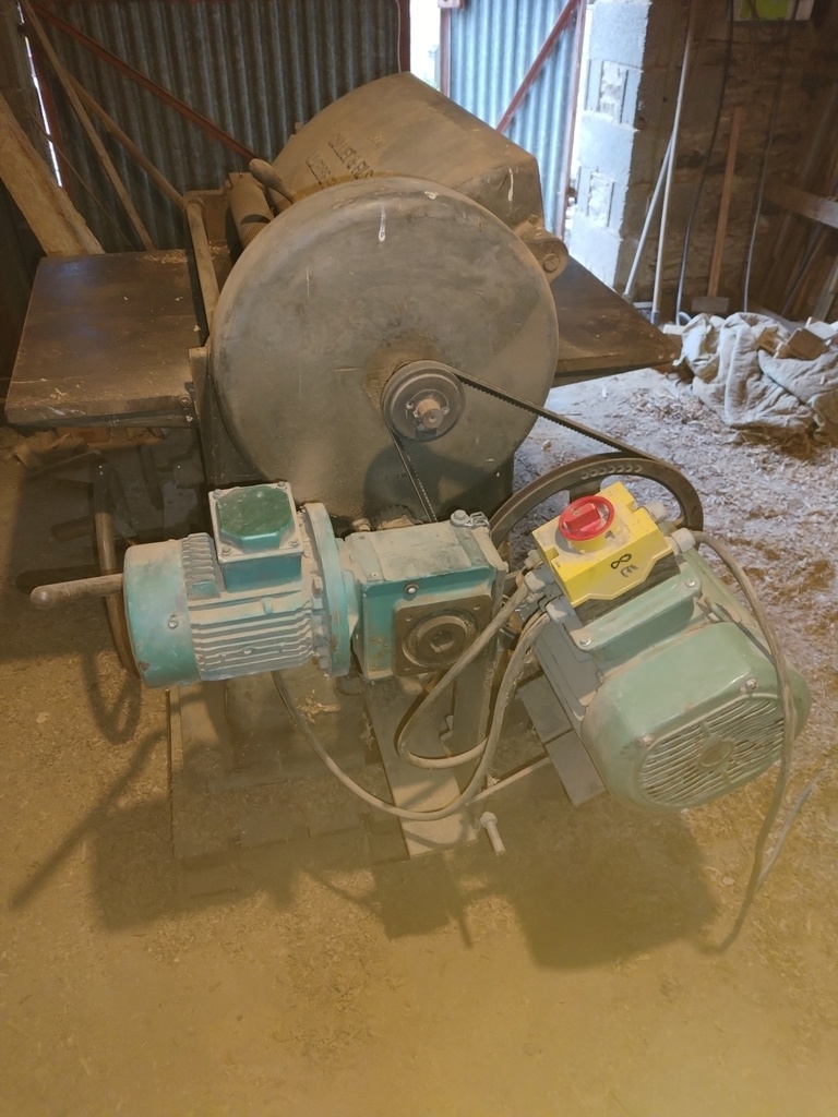

pour comparer avec le catalogue donnez moi des photos de la machine complete et et pas par petits bouts
Hikeno
Voilà, désolé pour le manque de luminosité, j'ai fait au mieux !
onjour
j ai trouvé un modelé similaire arbre quarré dans le catalogue 1934 arbre a 4 fers
