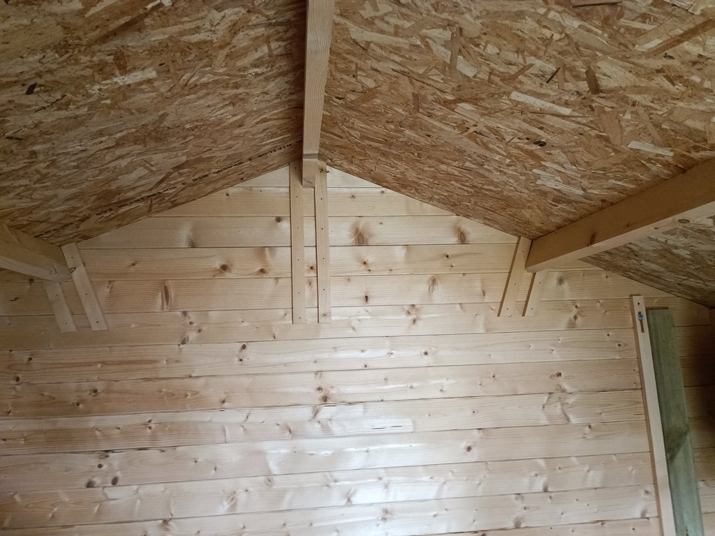

Ma cabane de jardin c'est mon atelier, donc j'y passe un peu de temps et dans les pièges il y a surtout le fait de prendre en compte les variations dimensionnelles de hauteur. Entre l'été et l'hiver tu peux avoir 5cm sur la hauteur de toutes les lames.
Les montants de ton cadre ne doivent pas être fixés sinon tu va créer des jours ou des compressions qui risque de tout éclater.
Si tu veux je peux te donner ma variation dimentionnelle bien visible sur mes barres anti-tempète pour te faire une idée des variations possibles d'une lame unitaire. Tu pourras alors faire un cadre flottant aux bonnes dimensions.

Il y a toujours des variations 5 ans après. J'ai mesuré environ 4cm. C'est l'écart de hauteur entre l'été et l'hiver.
