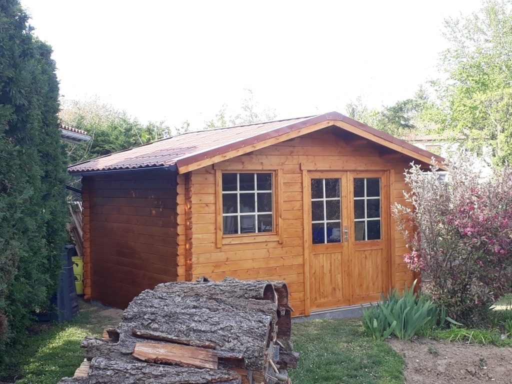

Pour les "tout faits", il y a différentes qualités et différents prix. J'ai posé celui-ci chez mes beaux-parents il y a 3 ans, il valait 3500 euros je crois, et c'est de la super camelote ! Les planches font 42 d'épaisseur je crois, c'est bien conçu, monté en 2 jours.
Si j'avais dû le faire moi-même, il aurait été franchement moins bien, ou alors j'y aurais passé un temps fou ! Il y a une sacré surface de bois à travailler, la conception à faire, les finitions... C'est un sacré boulot.
C'est clair qu'on se rend pas compte mais c'est un volume de bois énorme à travailler surtout en tant que bricoleur. C'est la réflexion que j'avais le temps gagné et la qualité plutôt bonne se ce que j'ai trouvé ajouté au prix.

sauriez vous retrouver la marque de l'abri de vos beaux parents ?
il fait effectivement de très bonne qualité. Quelle était le type de couverture ?
Luma bonjour,
C'est à peu près celui-ci : touschalets.co...5402998789.html en tout cas le fournisseur est le bon.

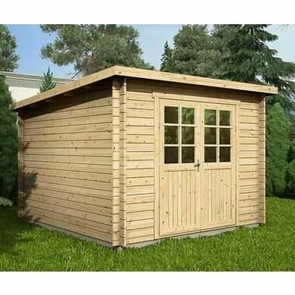

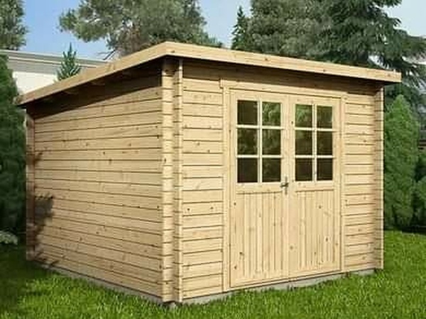

Pour information j'ai finalement acheté un abris qui ressemble énormément à celui là avec des fenêtres plus petites et du bois visiblement plus épais et il y en avait pour 850€ difficile de faire moins!

Il s'agissait de celui ci mais le prix a un peu flambé 😅
Je l'avais payé 1000€ avec la livraison.
Livraison très propre et bien emballé.
J'ai eu 2 lames bien voilées (bananes) mais c'était des lames du bas donc j'ai mis des équerres dans la dalle pour leur redonner leur forme. Après c'est à peu près 1 jour de montage en prenant son temps. On a fait ça en famille. La notice est très très bien faite et j'avais 2 montant en plus en cas de soucis !
J'ai lasuré l'extérieur 2 fois (une fois par an) et le bois résiste parfaitement.
Il faut ajouter un petit investissement pour un toi durable (le toi epdm est donné pour 6 mois).
J'ai un tout petit soucis d'humidité parce que le maçon a donné une pente à la dalle qui va dans le sens inverse du vent (donc aucun lien avec l'abri).
Pour le moment le seul soucis c'est les petites lattes du panneau central de la porte qui se rétractent beaucoup en été et qui laissent un jour d'environ 10mm.
J'avoue que j'aurai vraiment aimé le faire moi même mais le prix quasi équivalent à l'époque et le fait qu'en 1 jour c'était monté...
