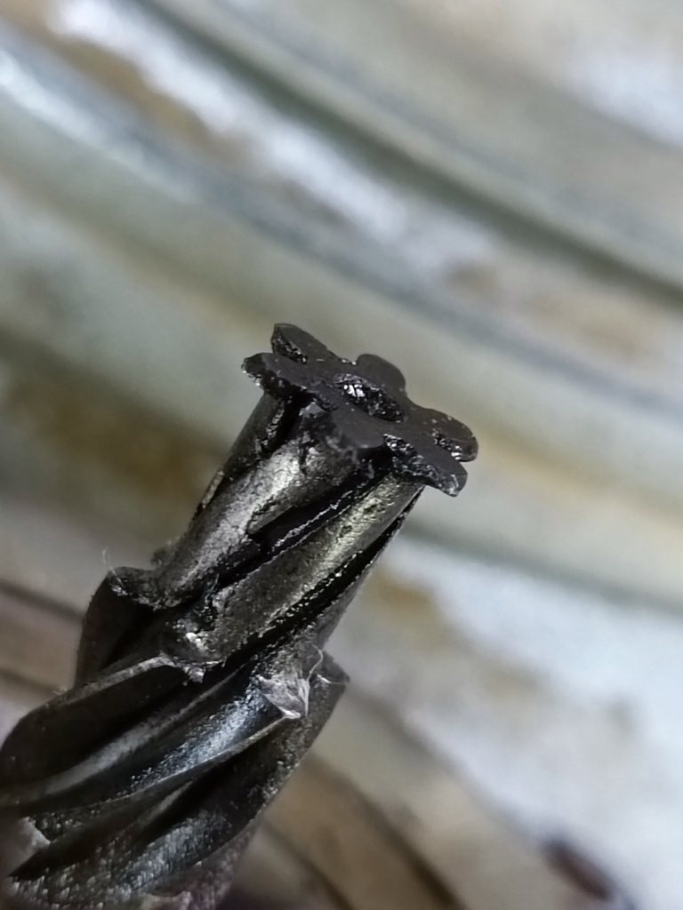

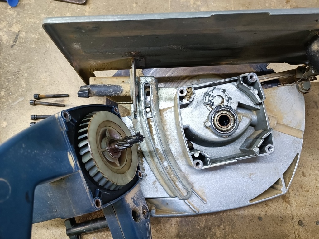

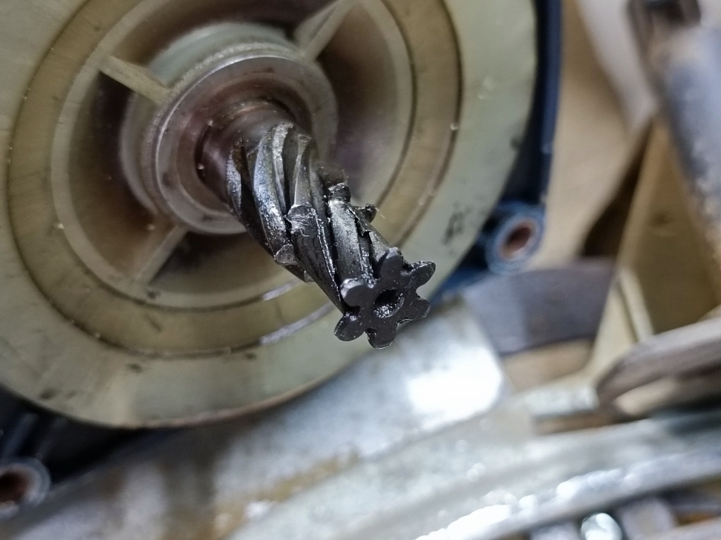

Sur ma scie circulaire AEG HK 75 A, le moteur tourne bien mais la lame n'est plus entraînée.
Quelqu'un a une idée du problème ?
Je mets des photos en gros plan de l'extrémité de l'arbre moteur, est-il dans un état normal ?

C'est une véritable œuvre d'art. Ouais là je crois que tu es bon pour un remplacement de rotor, l'engrenage ne transmet plus rien.
Dans quel état d'usure est le reste ?
Je ne connais pas la disponibilité des pièces et le prix du rotor pour ces vieux modèle.
Peut être faut t'il lui trouver une remplaçante...
Quand ça respire la santé...

Woufffff 😲... Cet axe est normalement rectiligne, sans crantage !
Là, l'usure est maximale. Cela donne une jolie fleur métallique au bout mais le moteur n'entraîne plus l'engrenage.
Changer le rotor si pièce disponible ?
