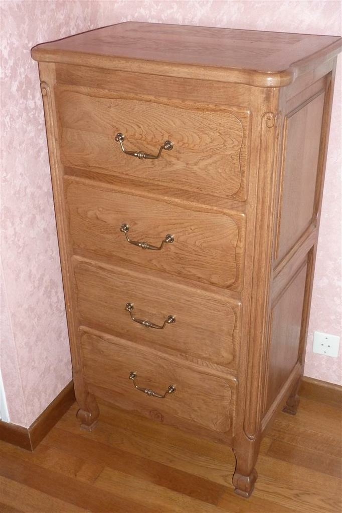

Etant débutant, je n'arrive pas a comprendre correctement la manière dont est constitué un coté et l'arrière d'un buffet. En effet j'ai compris qu'il y a un cadre, ou ossature ( désolé pour le Language technique) et que ensuite il est complété par un panneau. Mais ma question serait de savoir comment est tenue ce panneau, dans cet ossature? J'ai déjà utilisé la technique de visses biaises pour faire tenir le panneau dans son ossature pour une petite commode, mais je ne trouve pas ça fameux. Je remercie déjà tous les boiseux de faire vivre ce magnifique site. J'apprend beaucoup grâce a vous.

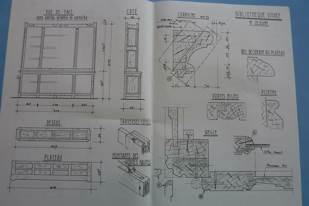

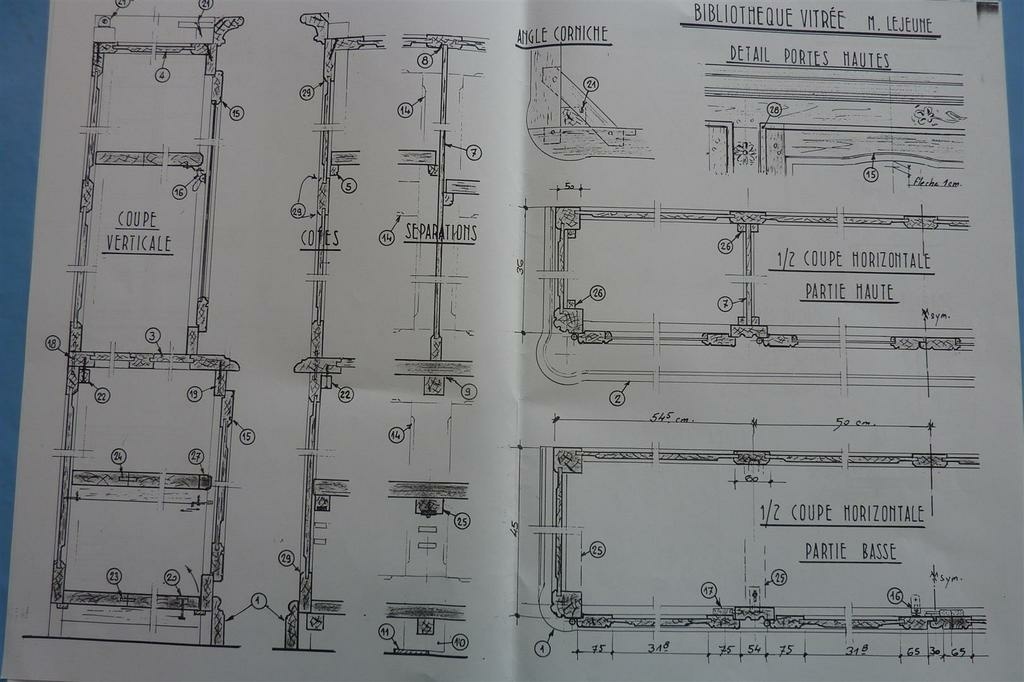

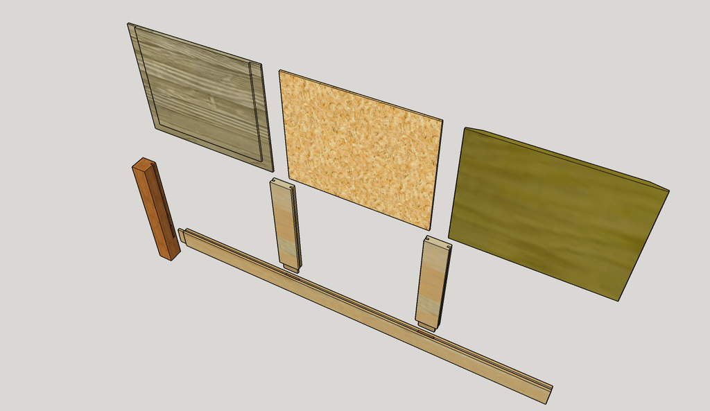

voila un schéma avec un pied montant , une traverse , et deux pilettes pour le bâtit (tenons et mortaises)!
un panneau plate bande , un panneau à glace , un panneau à mollet ! (le tout en rainure) .

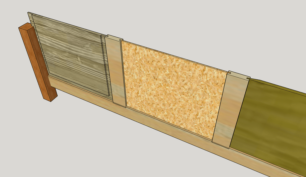

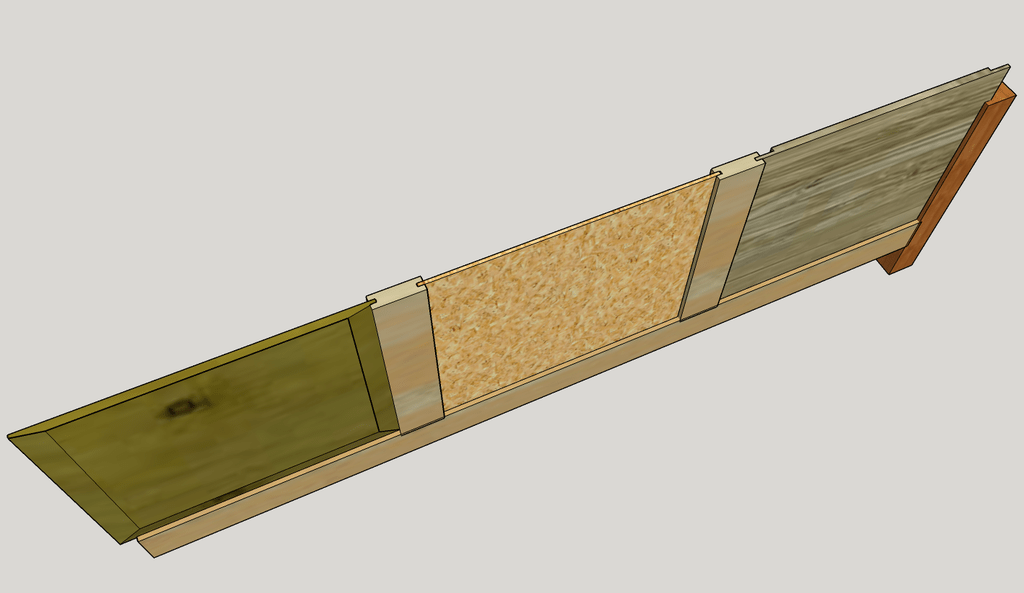

télécharge sketchup(gratuit) et entraîne toi virtuellement !!

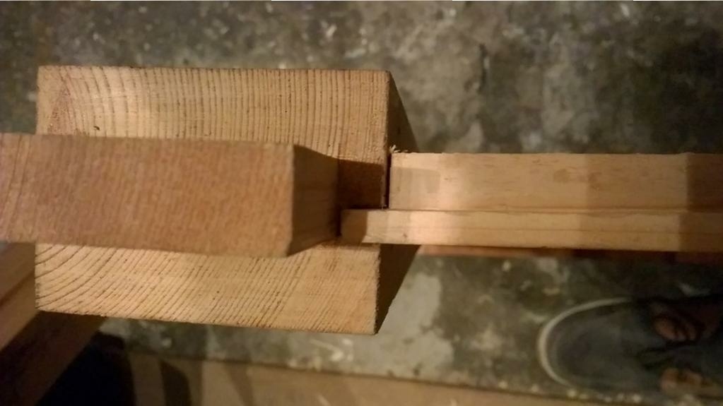

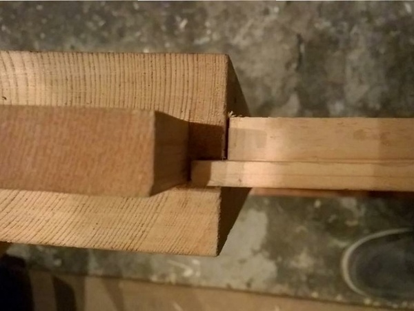

Pour les côtés on peut faire une feuillure sur le panneau et un rainure dans le montant en laissant un peu de jeu pour que le panneau travaille.
niconathy
Dans ce cas comme dans celui de sanglier, il est important de "moucher" les angles, c'est à dire de couper les pointes des angles et de les badigeonner de paraffine. Elle empêchera la colle de jouer son rôle, et le panneau restera libre de ces mouvements.

Bonjour si je peux me permettre de rajouter un commentaire aux précédents qui sont très bien et juste je te conseillerais avant montage de tes panneaux dans les montants et traverses, de mettre de la paraffine à chaque coins de ton panneau afin d'éviter les fissures traditionnelles, voila et bon boulot.
très juste !!! en cas de débordement de colle , cela évite de coller le panneau par inadvertance la paraffine faisant écran !
