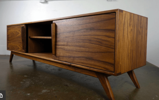

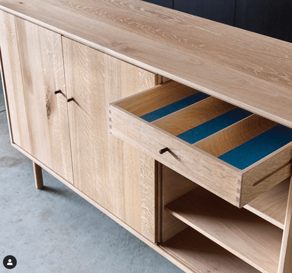

Désolé si mes questions son redondantes, ou vous paraissent bête, mais j'aimerai tenter l'aventure en tant que créateur de mobilier en proposant des choses à l'image, par exemple, de ce que font ces artisans coréens, américain ou australien. Je ne parle pas de leur piquer leurs idées mais de proposer des meubles en massif de ce type :
Et parfois je me demande si c'est réellement une bonne idée.

Les meubles que tu montres, avec des portes en panneaux massifs, j'aimerais beaucoup voir les voir dans 10 ans... Même en alternant les cernes, en faisant attention, etc, ces panneaux vont voiler un jour ou l'autre. C'est comme ça, c'est dans la nature du bois, surtout si en plus, il est soumis aux contraintes d'un chauffage central.
On ne fait pas ce que l'on veut avec le bois.
Quand ce sont des amateurs qui le font, on peut leur pardonner. Quand ce sont des professionnels, non.
Les réponses que te font tes collègues ("on ré interviendra dessus") montrent que ce sont de grands rigolos, des j'men foutistes, et des imposteurs.
Je suis entré dans le métier avec la volonté de faire ce type de meubles un jour. Je me rends compte aujourd'hui, après quelques temps dans la profession, que cela semble tenir de l'utopie. Aujourd'hui, pour rester dans ce style, je me dis que la meilleure alternative serait le latté chêne.

Niouniou Bien sur que l'on peut faire des meubles modernes, stylés, etc, sans nécessairement faire une "carcasse" traditionnelle, mais je ne crois pas qu'il soit possible de faire une porte en massif avec un simple panneau sans qu'il y ait un gros risque que cela bouge un jour ou l'autre. Bien sur, on peut avoir de la chance... ;)

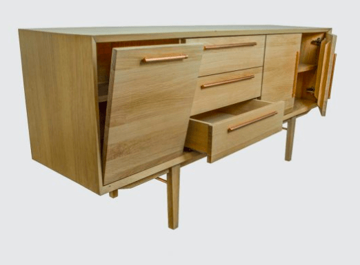

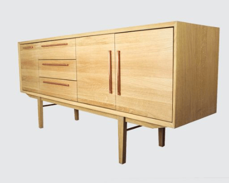

Dans la première photo, les queues d'aronde du tiroir ne sont pas exactement oú il faut. Normalement elles servent à ne pas emporter la facade du tiroir quand on l'ouvre. Ca fait style, mais cela ne sert à rien dans ce cas.
Ah oui, c'est bête, çà... ;)

Oui, très bête et cela renvoie aux qualificatif utilisé par Kentaro plus haut ("grands rigolos, des j'men foutistes, et des imposteurs.")

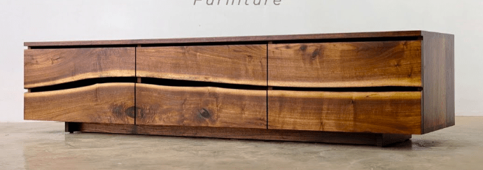

Qui bossent en massif :

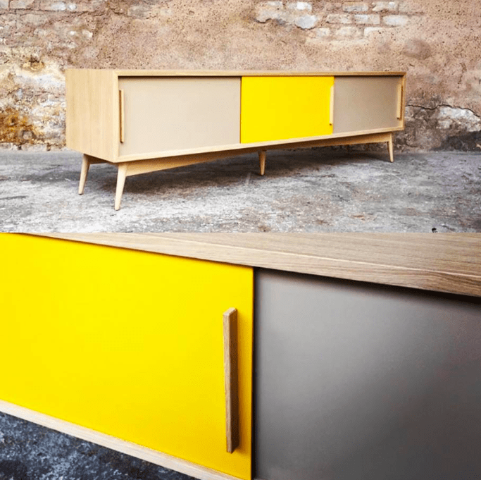

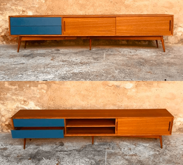

Ou en latté chêne/teck portes et façades en valchromat :
Est-on sur quelque chose qui selon vous a une chance de durer sans partir en vrille et de tenir les années voir les décennies, à l'image des meubles des parents de Kentaro ?
Vianney - VICA
les portes ont des renforts à l'arrière. Le caisson c'est du massif?
Samuel Wincent
Oui raidisseur sur les portes. Oui, le caisson est en massif.
Non, pas du tout, ce n'est pas de la "merde". Cela dépend tout simplement comment c'est fait.
Mais s'abstraire des techniques traditionnelles (montants, traverses, panneaux fins en rainures), qui étaient justement faites pour compenser les mouvements du bois, et faire des "figures libres", c'est en fait paradoxalement beaucoup plus difficile si on veut les faire bien.
Soit les gens croient que c'est facile de mettre deux planches l'une à coté de l'autre et ils se trompent, soit, comme les collègues dont tu parles, ils se foutent du résultat dans 10 ans, puisque de toute façon, les client auront changé de mobilier entre-temps, soit ce sont de grands artistes et techniciens, et alors, ils peuvent tout se permettre avec la matière même ce que la tradition aurait interdit... ;)
