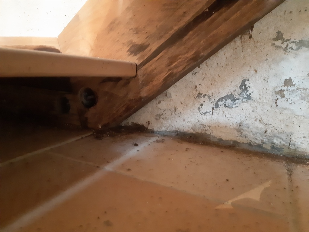

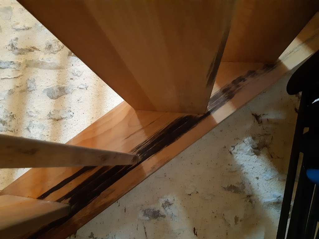

je suis face à un escalier en hêtre qui a été posé dans une pièce très humide (dans un moulin à eau). Je pense que les traces noires que l'on voit sur les photos sont des champignons. Le hêtre n'est vraiment pas un bon choix pour une pièce aussi humide (le cours d'eau passe dans la pièce...).
Est ce que quelqu'un a déjà vu ce genre de traces sur du hêtre et avez vous des astuces/solutions à me proposer ?
Merci d'avance

Arrrhhhh Le hêtre est particulièrement sensible à l'humidité, et pas durable. Et dans le lieu que tu décris, il y serait donc très exposé.
Généralement, pour un bois qui a été touché par de l'humidité, la première recommandation à appliquer en urgence est de lui permettre de sécher... Sauf qu'ici, ça ne semble pas vraiment possible. Bref 😥
dépêcher vous de traiter vos bois et de ventiler la pièce
Ce ne sont pas "mes" bois, et je ne sais même pas où se situe cette pièce... hormis en Mayenne, peut-être😜
etiennedesthuilliers difficile de ventiler pour chasser l'humidité vu que le cours d'eau passe littéralement dans la pièce
alors il faut traité
l' humidité ne fait pas pourrir le hêtre il faut d autres facteurs chaleur et spores

Je pense que je vais essayer d'appliquer un traitement anti champignon du genre : Anti-champignon bois concentré - OLEO'304
Je verrai les résultats...
Mais après, pensez vous qu'il faille renouveler le traitement régulièrement ou une finition de type vernis pourrai protéger le bois de l'humidité ? (je ne pense pas mais bon je pose la question...).
Le problème d'une finition filmogène c'est qu'elle va piéger l'humidité présente dans le bois à l'intérieur et le remède va être pire que le mal.
Erebor bonne reponse
atelierdubois53
Oui... Sauf que le problème, ce que j'évoquais dans ma première réponse, est qu'il faudrait que, pour qu'un traitement soit le plus efficace possible, tu puisses d'abord faire sécher le bois.
Le problème de départ est d'avoir installé un escalier en hêtre dans un local aussi exposé à l'humidité, sans l'avoir tout de suite, ou même avant pose, protégé à minima.
Si c'est chez un de tes clients, il faut le lui dire, et aussi que maintenant et dans l'état, un éventuel traitement ne fera au mieux que ralentir les effets de l'humidité, étant donné qu'il ne peut pas être appliqué dans les meilleures conditions.
