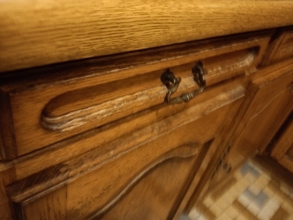

Bonjour à tous, une cliente me demande si il y a un produit pour rendre leur éclat à ses portes de mobilier de cuisine qui accuse un peu le temps. Porte en massif. Le vernis est parti à certains endroits, comme sous l'évier et au niveau de la hotte.
Pour ma part, je pense qu'il faut tout décaper et tout revernir.
Mais peut-être l'un de vous connait une astuce ou un produit "miracle".
Par exemple, est ce qu'un petit coup de ponçage rapide pour éliminer les parties qui ne tiennent plus et remettre un coup de vernis derrière directement sur l'ancien peut être une solution acceptable ?
Je joints une photo mais pas ... top désolé, j'aurais dû en prendre de meilleures.
Merci d'avance pour vos conseils

Tu peux essayer le raviveur pour meuble vernis de chez laverdure mais avec des vernis modernes ça ne marche pas à tout les coups et s'il n'y a plus de vernis c'est inutile. Je te déconseille de revernir par dessus car tu ne connais pas le type de vernis appliqué à la base, la réaction chimique entre différents types de vernis peut être pire que l'état actuel.

il existe des rénovateurs de vernis mais si celui ci est trop dégradé ils ne serviront à rien. Tu peux tenter l'aventure, financièrement cela ne va trop loin. Sinon je ne vois que le décapage. L'aéro-gommage te fera gagner du temps et te donnera un bois à neuf avec les arêtes vives des moulures un peu arrondies. A la main je n'ose même pas y penser, mais cela dépend de ton courage.
