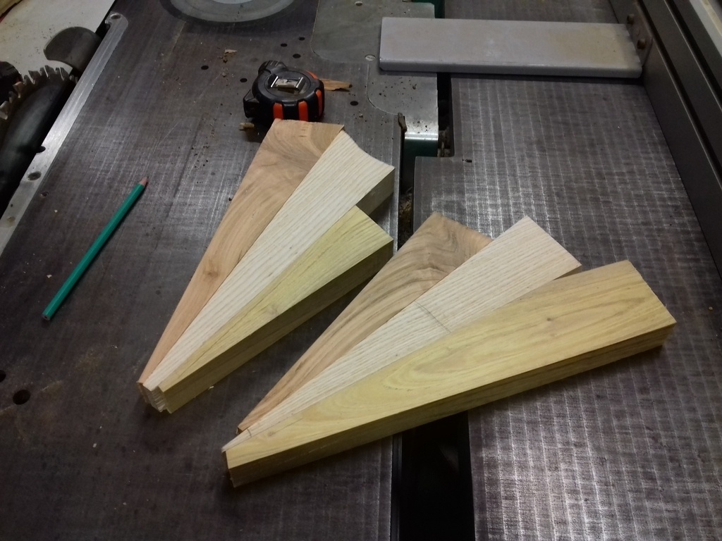

Mike0411
Salut
Moi j'ai fait frene et Sipo et ca donne ca :
noamjw
Merci Mike0411 ! je pence partir surs sa aurais tu une ordre de pris au m3 ou même au détaille pour le sipo?
Mike0411
Non désolé c'est de la recup
Et puis facon les prix changent énormément suivant les régions
