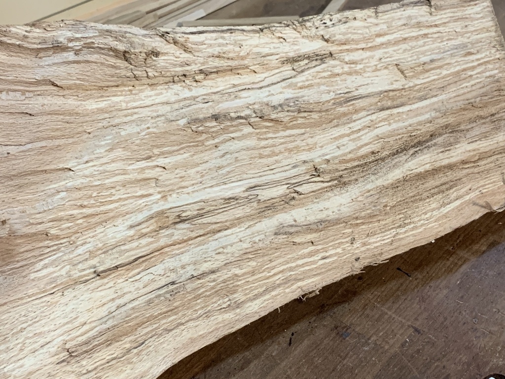

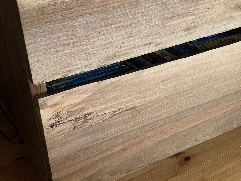

L'échauffure est en réalité un défaut lié à l'humidité, le bois perd de ses qualités physique, le hêtre y est sensible mais il prend des teintes et motifs (champignon) parfois très jolis… il faut aimer 😉
Exemples d'échauffures sur une bûche de hêtre et du noyer (arbre couché à la tempête de 99 et mal stocké)
Le hêtre ne supporte pas d’être aux intempéries, il ne doit être utilisé qu'en travaux intérieur !
