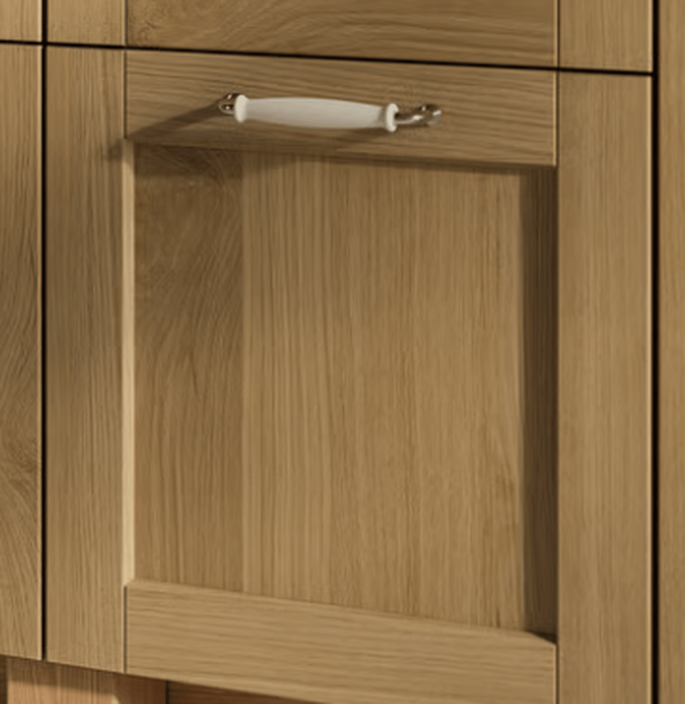

Je suis à la recherche de la référence du fer à toupie de la photo ci-jointe.
pour réaliser des portes de cuisine
merci par avance

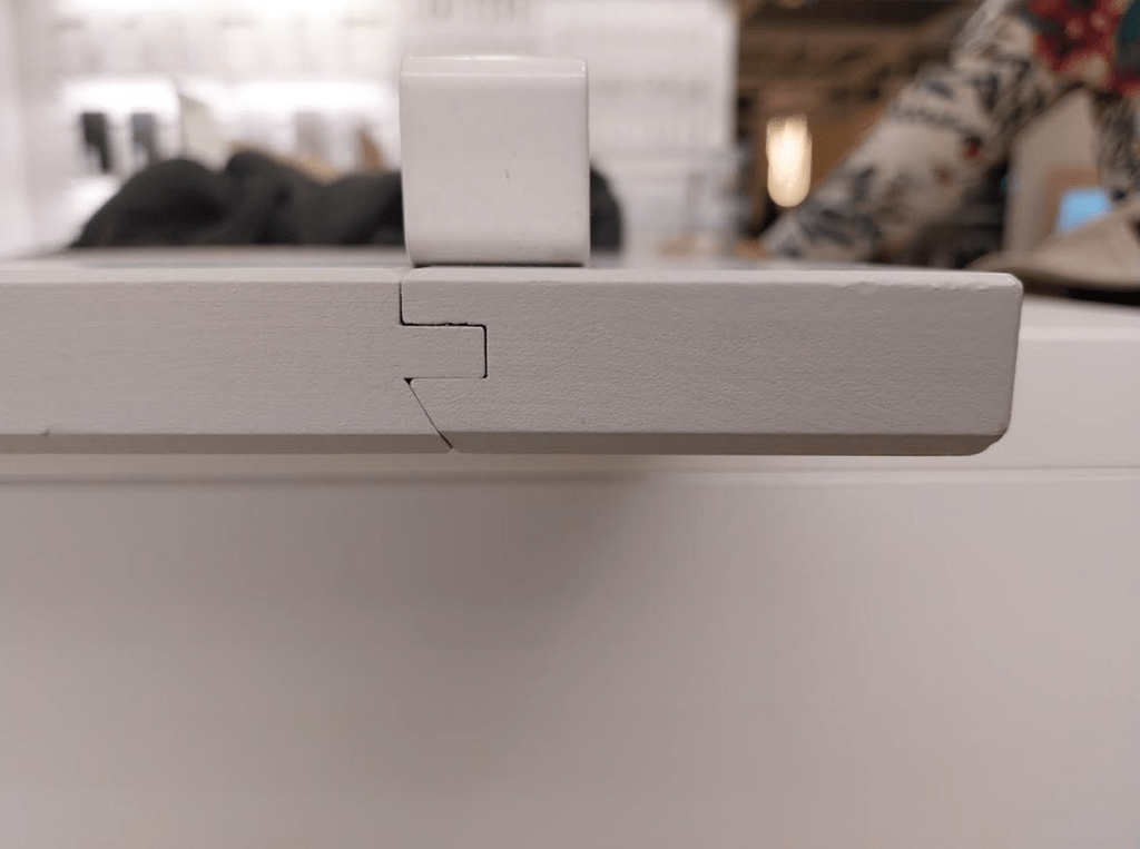

Possiblement, un système de profil/contre profil réalisé par une entreprise, industrielle ou pas, spécialisée dans certains modèles de mobilier et/ou cuisine. Donc profil qui leur est propre, peut-être même exclusif.
Pour réaliser le profil, pas vraiment de problème, avec une fraise multi-pente, fer sur porte-outil, ou même fer artisanal dans la lumière d'un arbre de toupie (à condition que ladite toupie en soit dotée).
Un peu plus problématique, concernant le contre-profil, qui ne peut être qu'un outil ou fer spécifique.

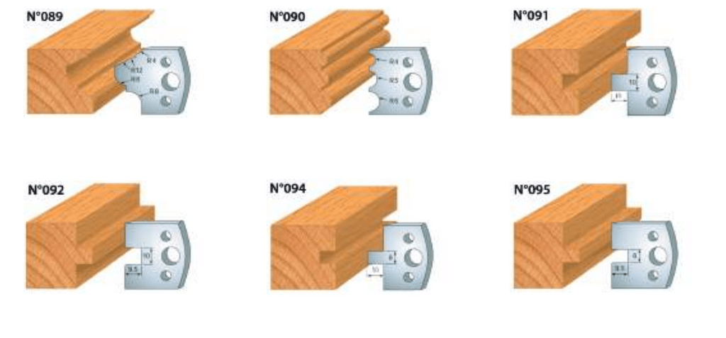

Merci Medalegno ! oui, je pense aussi,j'ai vu deux outils le 91 et 92 et rajout d'un chanfrein un peu plus de travail mais cela doit etre réalisable encore merci pour la réponse

cyrille68
Ce sont les numéros des fers N°091 et N°092
cyrille68
Oui... Des références d'un fabricant, alors.
Mais tout le monde ne connaît pas obligatoirement ce fabricant d'outils, ni n'a ses références en tête.
Mais de toutes façons, ça ne marcherait pas, avec ces fers là.
