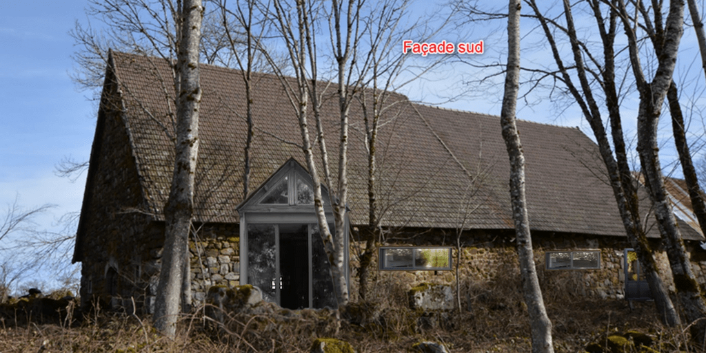

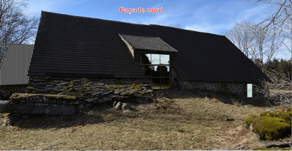

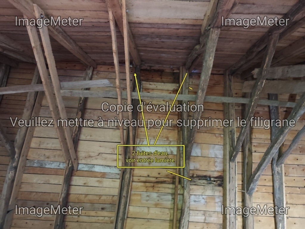

Nous avons une grande grange 200m² au sol et en plus 40 m² de dépendance à rénover. Dans un premier temps, l’objectif est de consolider l’existant et d’apporter de la lumière en créant une ouverture type porte de grange sur la façade Sud.
Actuellement la charpente et toiture ont été vu par deux ou trois professionnels, ils confirment que la charpente est en bon état et que les tuiles de Beauvais petit grain de riz (de 60 ans environ) sont en très bon état aussi et qu’il faut les garder. Petit problème, nous avons 1 ou 2 fuites et une rive d’arrachée depuis plus de 5 ans nous peinons à trouver des artisans. Enfin 2 couvreurs interviennent très prochainement. J'avais signé un devis avec un autre en 2021, je l'attends toujours.
Malgré le bon état générale, nous avons aussi des désordres de maçonnerie :

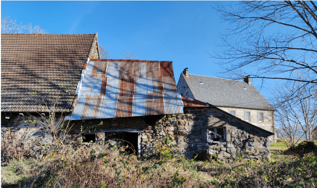

  • les fondations d’une annexe sont minées par les blaireaux,

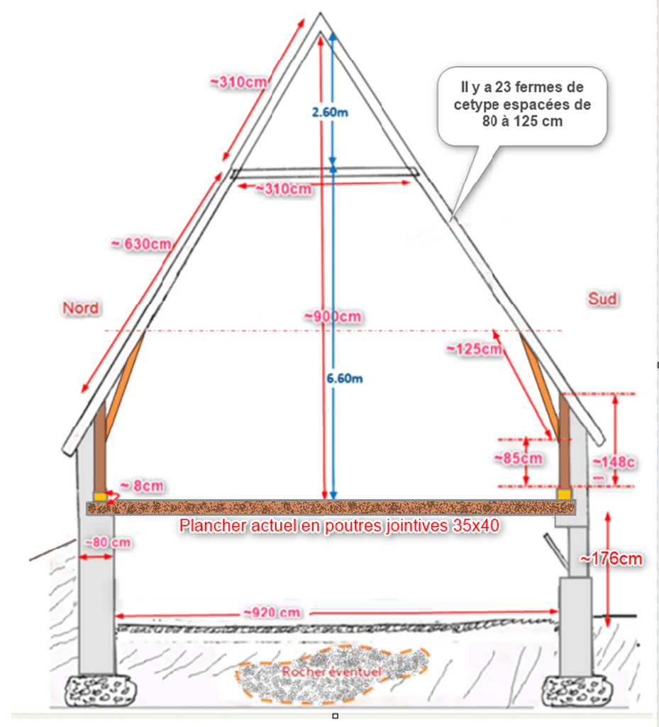

  • Dans la grange, suite à une très vieille fuite, l’an dernier une des poutres (entrait je crois) qui fait aussi partie du plancher au-dessus de la stabulation a cassé. Cela a entrainé la rupture de 2 jambes de force sur les 23 fermes de la grange et a créé des contraintes sur le mur support.
    Le maçon est venu faire le devis pour les réparations, il me demande

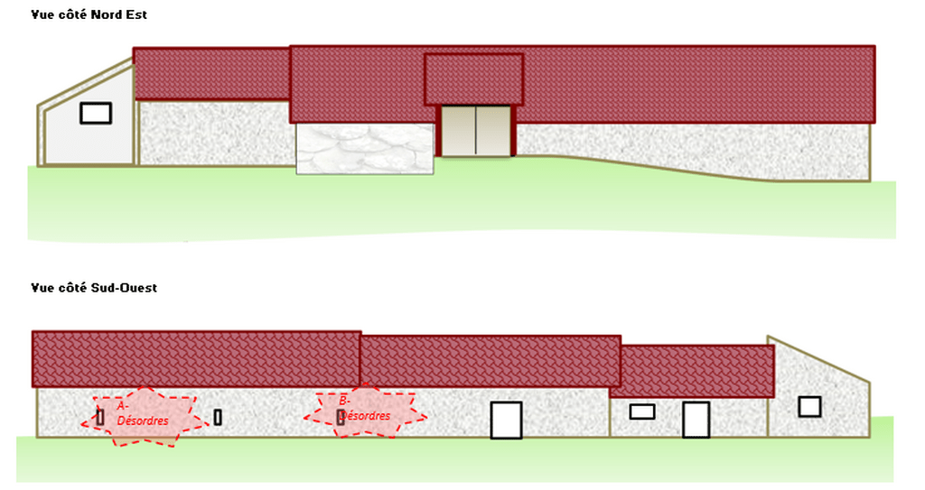

    1/ Dans un premier temps d'étayer cette partie (voir façade sud désordre A), pour passer l'hiver sans risque (neige et vent). Les 2 artisans qui interviennent sur le toit n'ont pas la compétence pour le faire. Ne sachant pas si je vais trouver rapidement quelqu'un, je pensais le faire moi même, pourriez vous me conseiller ?

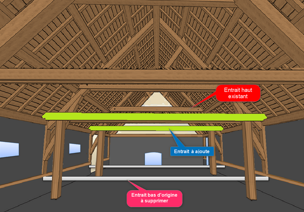

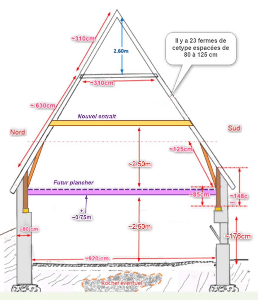

    2/ De plus pour pouvoir réparer le mur en pierre, il me demande de câbler les fermes ou de poser un entrait intermédiaire. Notamment pour réaliser une nouvelle porte de grange en lieu et place du désordre B (Façade Sud). Qu'en pensez-vous ? Puis-je le faire moi même ?
    Je joint les plans
comment vous allez trouver une personne très spécialisée pour faire une étude sérieuse avec aussi peu de renseignement , bénévole en plus ,
cela oblige un travail d étude et de réflexion que peu de personne savent faire
fondation, reprise charpente reprise de maçonneries
et autres
prenez un bureau d 'étude
je craint que les renseignements glanés ici ou la de soit pas cohérents avec la réalité
le charpentier de service qui lui sait de quoi on parle
Étienne desthuilliers maitre menuisier aussi
