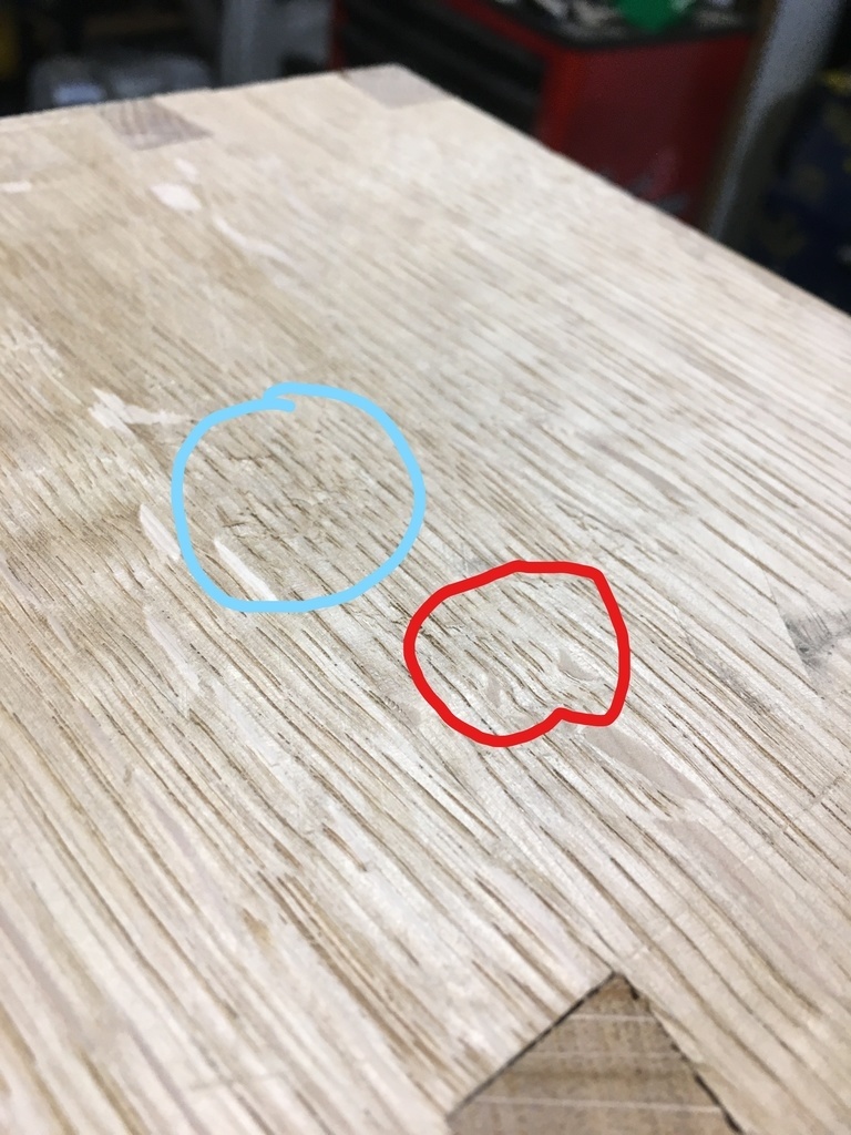

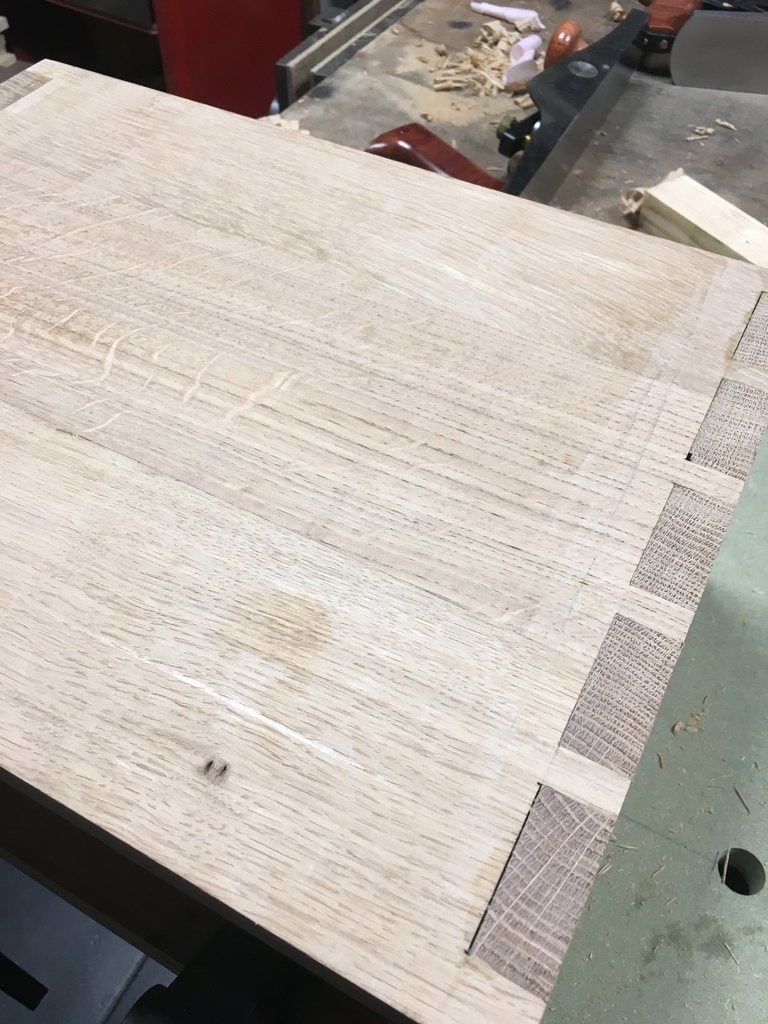

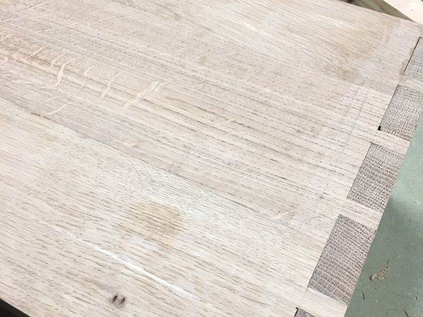

Cependant, au niveau des QA, c'est pas nickel donc je dois passer un coup de rabot. Je le passe le long des QA
J'arrive a avoir qq chose de propre.

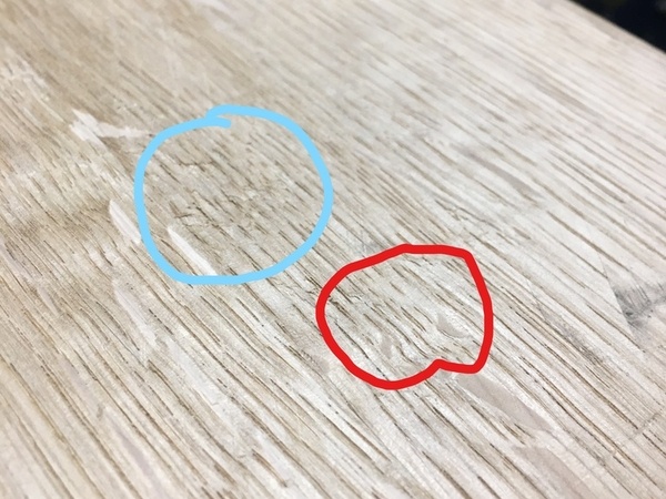

MAIS pour un meilleur fini, j'ai voulu passer un coup de rabot dans le sens des fibres et j'ai eu de l arrachement.
Ici on voit une "différence de couleur" du bois. C'est en fait ou je suis passé avec mon rabot sur les QA. C'est pour cela que j'ai voulu tout raboter pour une belle finition.

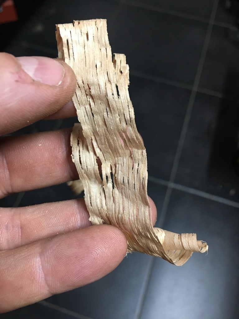

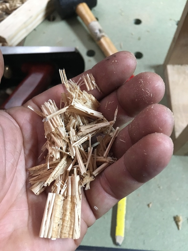

ci dessous deux photos des copeaux que je sors avec mon 62. C'est pas bon malgre que ce soit affuter.
Tout petit avec la lame tres peu sortie, trop épais et pas beau avec la lame sortie un peu plus.
Pas moyen d'avoir un beau copeau fin et large lorsque j'essaie de faire la finition d'un plateau

pour commencer, ton copeau à la première image (celui dans le sens du fil et pas à travers) m'a l'air épais. Parfois il suffit de diminuer la profondeur de passe pour faire disparaître l'arrachement.
