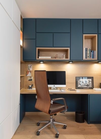

J'ai comme projet de réaliser un bureau dans ce style:
Un ensemble de caissons avec tiroirs, portes ou vide et un "plan de travail" en massif. (l'image est a titre indicatif)

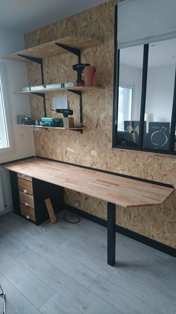

Pour les caissons tout dépend du rendu final désiré. Pour la maison, me femme voulais quelque chose de style industriel, et que l'on intègre des caisse de vin comme tiroirs. Du coup je suis parti sur du simple OSB, peint en noir. Les coulisses des caisses sont des quarts de rond en hêtre (ce que j'avais sous la main). Le plateau est en hêtre acheté en GSB.
Le tout est robuste et bon marché. (Et répondait au cahier des charges de madame )
