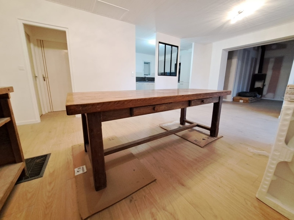

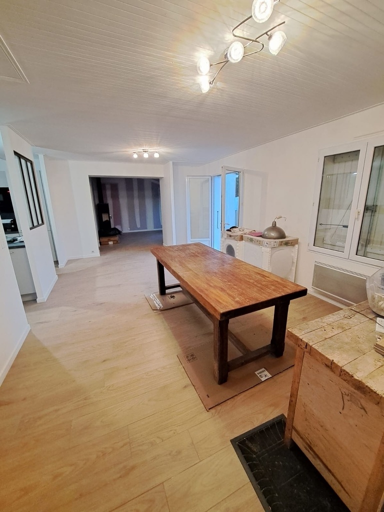

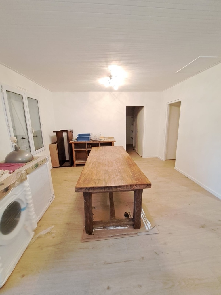

Je viens de récupérer une table en chêne fabriquée par mon grand père qui a pas mal vécu (et à été mal entretenu).
Je souhaite lui redonner vie, enlever la cire qui a été appliquée pour revenir à une couleur plus naturelle et la protéger pour une utilisation quotidienne sans nappe ou autre protection.
J'avoue que je suis une bille en travaux. Quelles seraient les étapes du ponçage à la Protection et quel type de matériel (vernis, huile,...) préconisez vous.
Merci pour vos conseils avant que je me lance!

Merci à tous pour vos réponses et vos conseils! Je comprends que je ne reviendrai pas sur la teinte du bois naturel, mais je vais tenter toutefois d'uniformiser la teinte car le temps et le mauvais entretien font qu'il y a des traces d'humidité et des taches sur les pieds, le plateau et la tranche.
Malijaï
Le plateau à l'air beau. Bien décirer les pieds et les cotés et cirer ou huiler les pieds et les côtés sans ajout de couleur. De toutes façons ce ne sont pas les parties qui se salissent le plus (c'est pour ça qu'elles sont assez vieillottes car peu entretenues). Pour le plateau, ça dépend du niveau de soin. J'ai des plans de travail de cuisine huilés et ça va bien, faut juste essuyer après chaque "dégât". Autrement le vernir après décirage et ponçage.
Pour enlever de la cire il y a plein de procédés, suivant l'endroit des travaux, tu peux utiliser des décireurs, ou de la lessive de soude mais là il faut rincer. ( la soude fonce le bois tanique)
Ce n'est pas la cire qui donne couleur mais la teinte et si ton grand père a teinté cette table tu ne retrouveras pas l'aspect bois brut initial (sauf à enlever de la matière). Le bois est imprégné.
Ensuite un léger égrenage si le fil du bois est relevé puis la finition de ton choix, (fondur ou pas suivant l'état de surface) vernis, huile , cire ou rien
Effectivement la teinte à probablement pénétré le bois donc difficile de réussir à retrouver la teinte initiale.
De toute façon sous l'effet des UV le bois va foncer quelque soit la protection donc...
Pour la finition si l'objectif est de la protéger d'une utilisation quotidienne c'est vernis sans hésitation. Les huiles ne protègent pas ou presque
