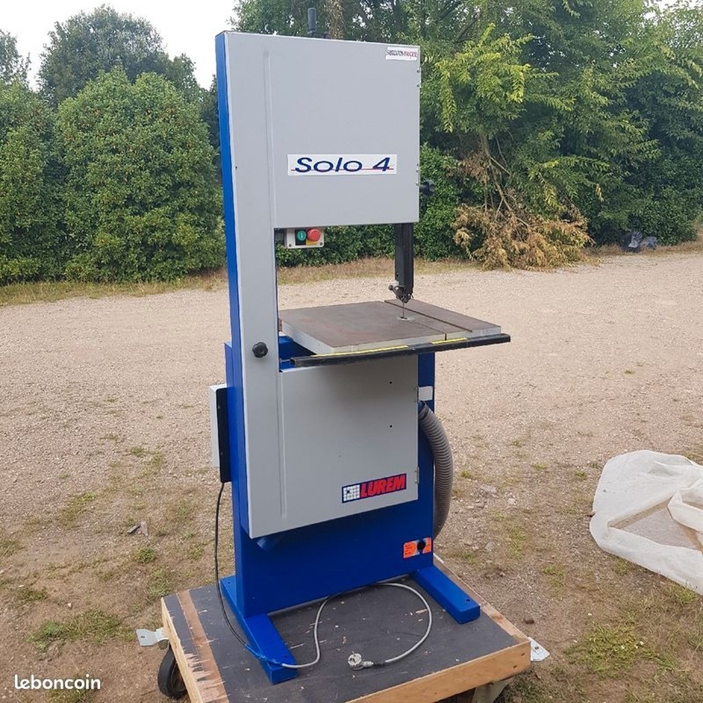

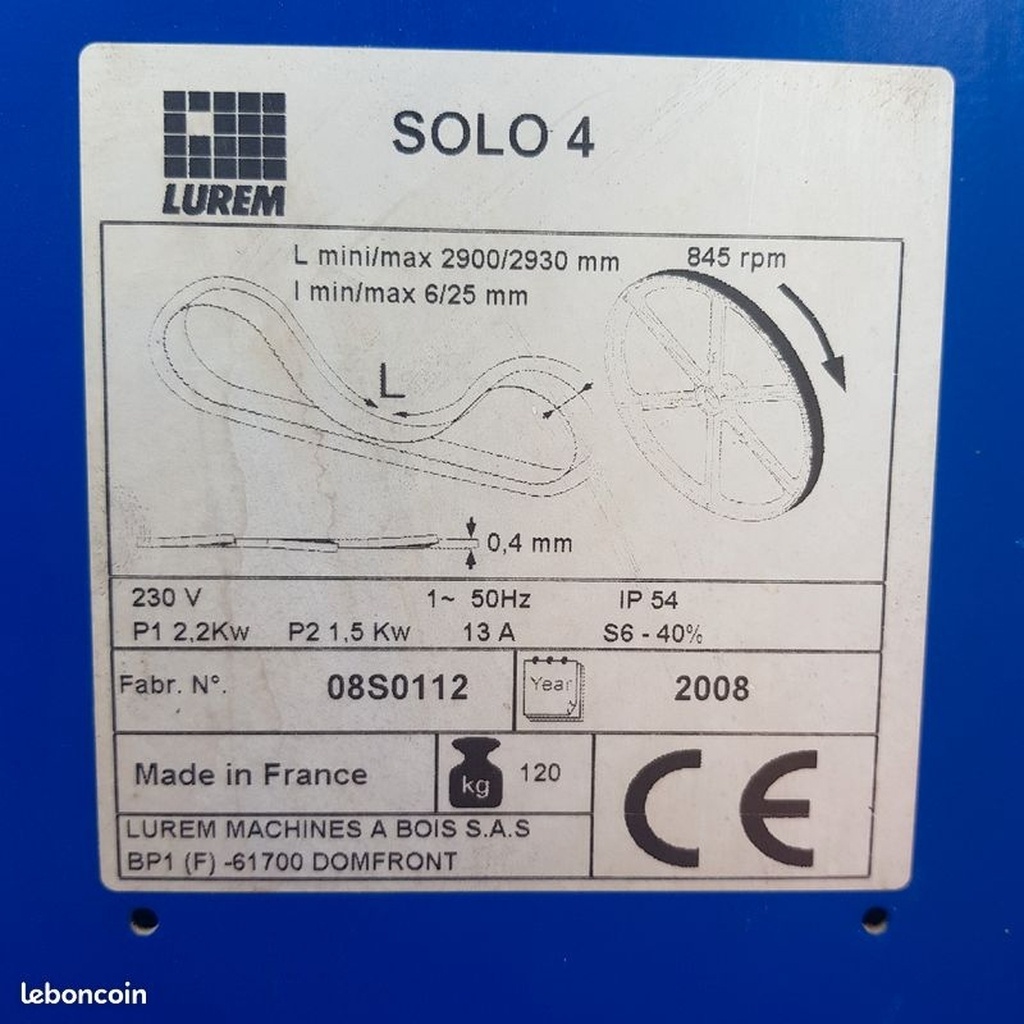

Pour ma part, en vue de ma retraite, j'avais acheté ça, il y a 1 an et demi.
550€, mais on en voit parfois de moins chères. Mais beaucoup de plus chères aussi... Beaucoup trop, pour certaines d'ailleurs.
De 2008, mais très peu servi... car les 2 précédents propriétaires ne savaient pas la régler, une fois perdus les réglages d'origine. J'ai donc eu à changer les roulements des guides de lame, et les rerégler, pour qu'elle remarche parfaitement.
Quelques entretiens et nettoyages ici ou là, et dérouillage superficiel de la table, et elle était comme neuve.
Sinon, en fonctionnalités supplémentaires, j'ai refait une base solidaire de la machine, avec de grosses roulettes avec frein, pour pouvoir la déplacer. Tout en permettant une hauteur de table correcte et confortable. Et j'ai aussi ajouté une extension de table, que je trouvais un peu étroite.
Elle existe sous l'appellation "LUREM SOLO 4", mais aussi "SAR 400", suivant les époques.
Elle a aussi la particularité d'avoir, pour des coupes en angle, le corps de la machine qui peut s'incliner, la table restant horizontale. Mais je n'ai jamais eu l'occasion d'en avoir besoin, hormis quelques essais, juste pour voir.
Il y a quelques jours, j'y délignais des bûches d'if, donc bois bien dur, de 150 à 180mm, sans aucune difficulté.
Bref, j'en suis très satisfait.
Voilà, voilà. Tu fais ce que tu veux de tout ça !
