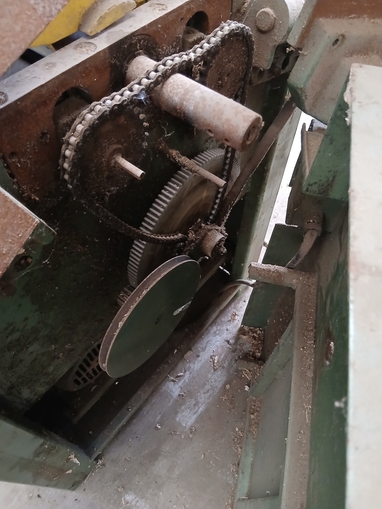

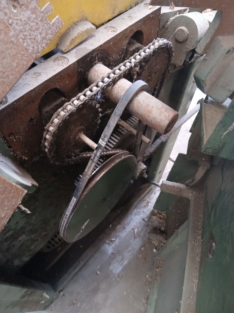

J ai récupéré un ancien combiné Amax super pro 3100. Tout tourne mais j ai un problème avec l entraineur de la courroie. Voir photos
L axe du haut n entraine pas la courroie, soit je mets mal la courroie , soit il manque peut être une piece sur l axe pour que la courroie tourne correctement, au autre.. ?
Meme si ca tournait je trouve sa bizard que la courroie puisse se balader gauche droite sur l axe.
Je ne parviens a trouver de schéma ou autre de ce modèle.
Merci d avance.

Je ne connais pas cette machine, mais je dirais qu'il te manque la poulie de l'arbre d'en haut.
Ce type de courroie est faite pour transmettre le couple sur les côté.
as tu embrayé la raboteuse?
Sinon la courroie est folle sur la poulie.
Tu ne risque rien de la nettoyer, cela t'aidera à la compréhension du mécanisme
