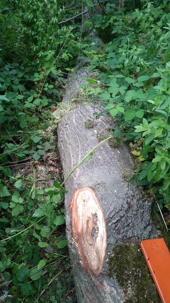

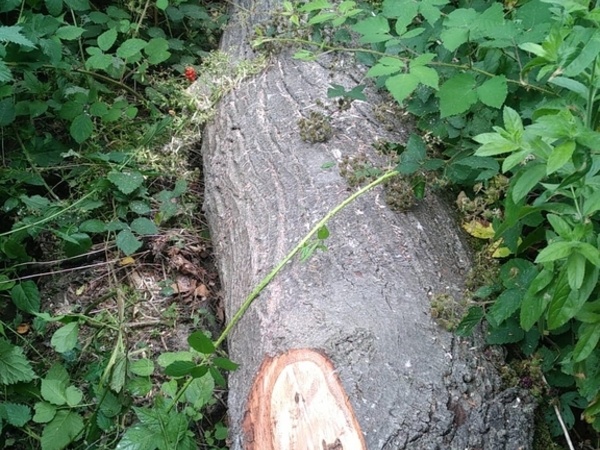

J'ai la possibilité de récupérer une grume de tilleul. J'en entendu dire que cétait un bois qui pouvait être utilisé pour faire du tournage sur bois, est ce le cas ?
Je ne possède pas de tour à bois et je ne connais rien dans ce domaine, mais au passage, comme le diamètre du bois est de 45 cm environ, est ce ce n'est pas trop gros en diamètre pour être utilisé sur un tour à bois ? Si c'est le cas je devrais le scier en plateau je suipose...
Sinon quelle autre utilité ? Je possède une scierie mobile, est ce que ça peut intéresser des menuisiers pour faire du mobilier intérieur ou autre ?

Pour ce qui est du tournage sur bois, faut il uniquement privilégié le bois de quartier ou bien je peux aussi sortir du bois sur dosse ?
Et est ce que le plein coeur s'utilise ou s'est vraiment à exclure ?
C'est très beau, le tilleul. C'était un bois très utilisé par les modeleurs, car il est tendre et s'usine, se sculpte, se tourne facilement.
Mon père l'utilisait beaucoup. IL en reste plein dans mon hangar.
Pour menuiserie ou tournage. Tournage: Tirer 2 plateaux de 80 ou/et 100 ou plus en plein quartier à refendre plus tard après séchage en carrelé.

Le tilleul est aussi un bois qui se sculpte bien, si tu as autour de chez toi des sculpteurs sur bois.
Sinon, tu peux le débiter en plateaux, car étant à la fois léger et solide, il peut être utilisé dans les intérieurs de meubles (cloisons séparatrices, tiroirs...)
J'avais fait une grosse grume il y a deux ans, mais à la gruminette donc plateaux épais. Si tu as une scierie mobile, il est peut-être plus judicieux de tirer des plateaux pas trop épais.
Sinon, tournage effectivement, mais là je suis pas (assez) compétent pour te répondre.
