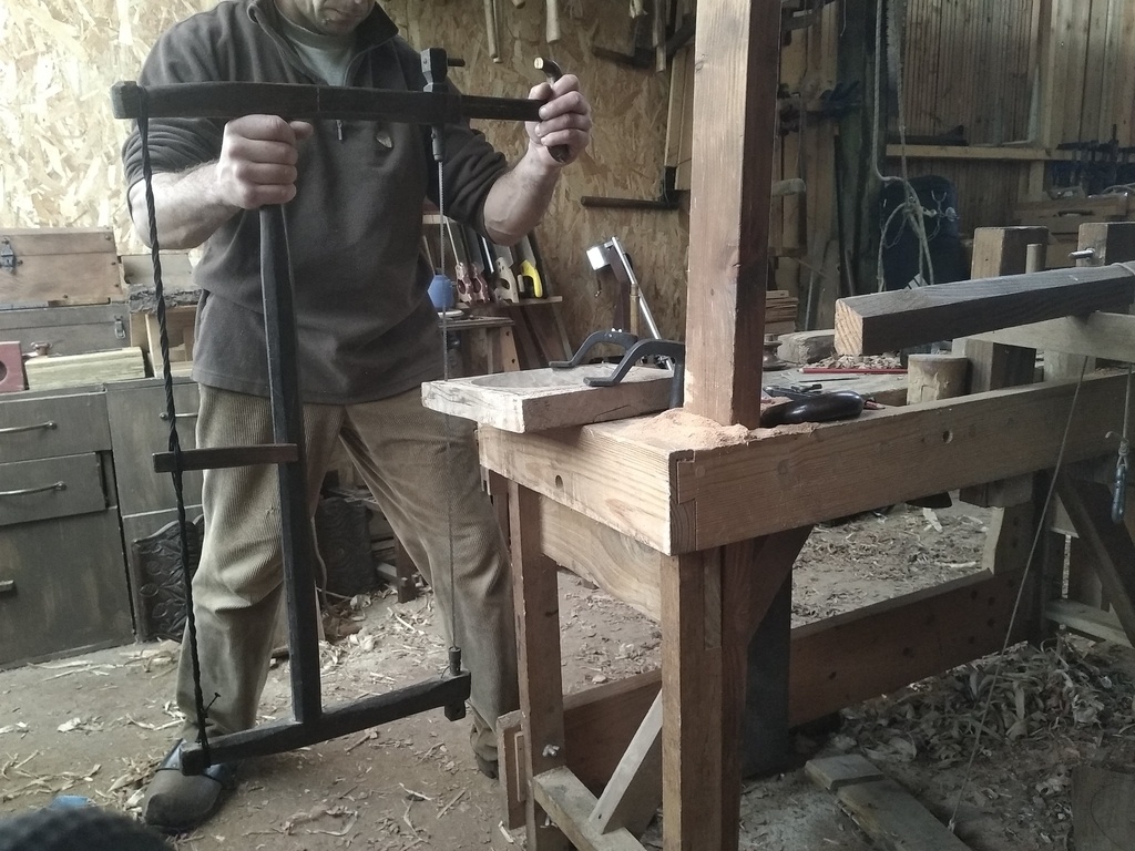

dependancesbois
Avec une scie à cadre à chantourner

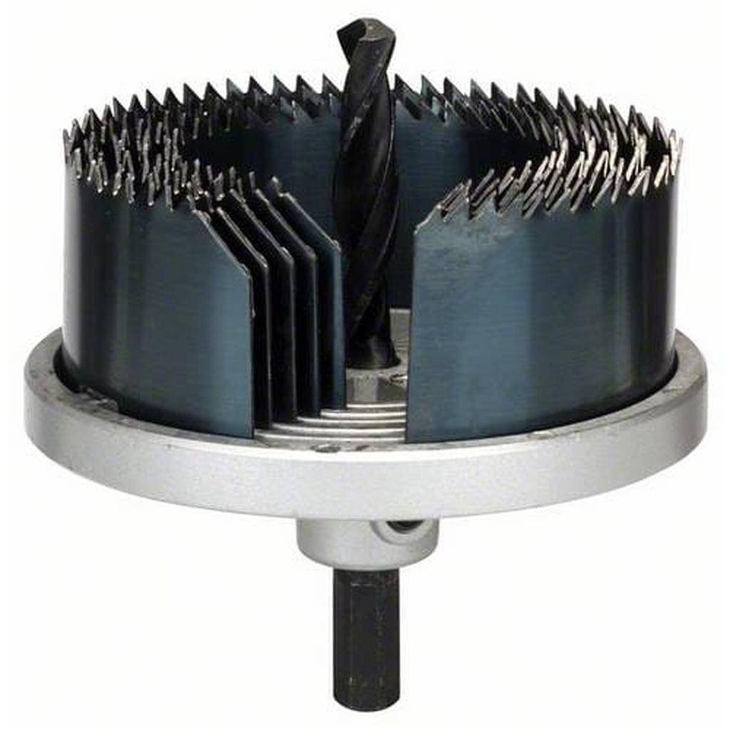

Avec une scie cloche
23 cm de diamètre ???

Bon, il faut juste la bonne perceuse pour aller avec, sinon 😉
