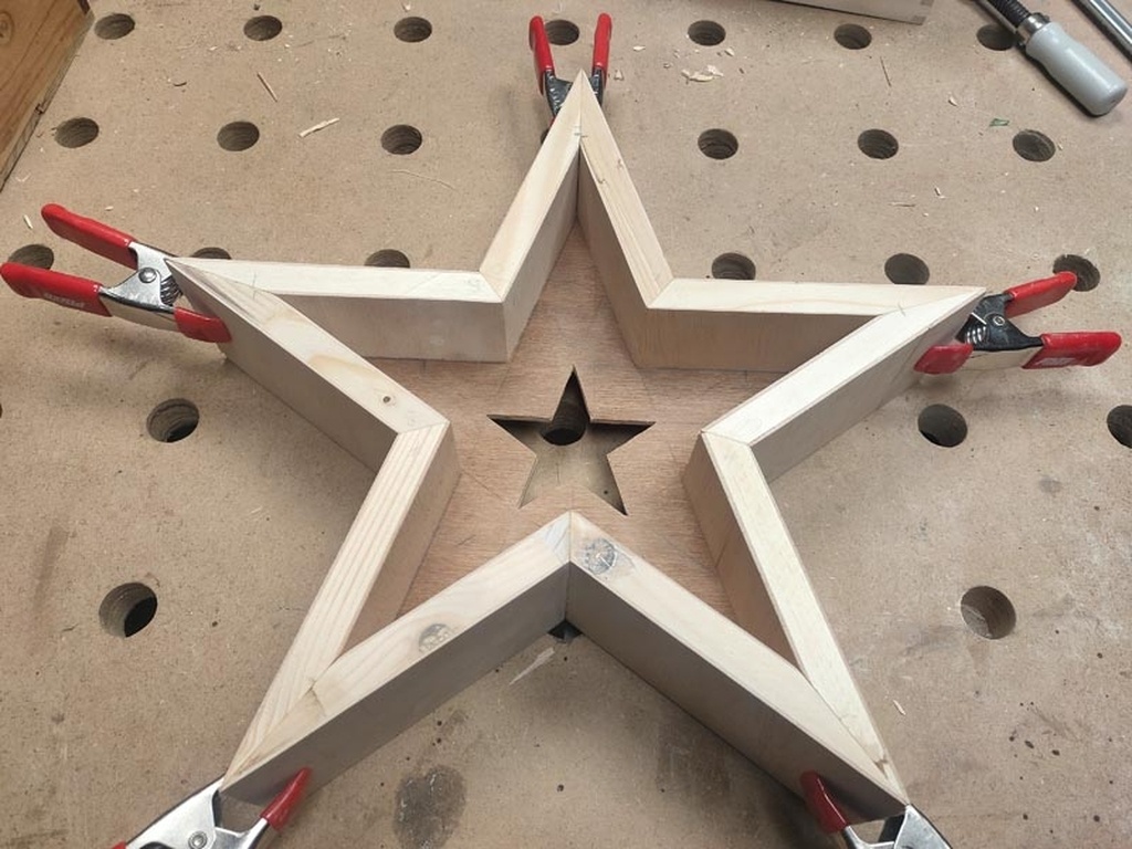

Séchant sur ce sujet, je me permets de redoubler cette question posée sur un autre forum.
Je viens terminer de la fabrication d'un objet relatif à la période de Noël (un support de bougies en forme d'étoile pour être plus précis, d'un gabarit un peu trop grand d'ailleurs) et je bute sur la question de sa finition. Je souhaiterais bien sûr lui appliquer une finition en lien avec Noël, genre doré avec paillettes. J'ai commencé à regarder du côté des bombe de peinture mais si l'on se base sur les avis, c'est un peu les montagnes russes (ou la roulette ...). Enfin, plus en terme de creux que de bosses... Bref, je ne sais pas trop quoi choisir. En plus l'objet qui est tout en angle aura 2 tons : le masquage ne va pas être coton, je ne sais pas trop comment je vais devoir m'y prendre. On verra plus tard.
En attendant, si des esprits plus créatifs que moi avaient quelques suggestions, je les remercie par avant !

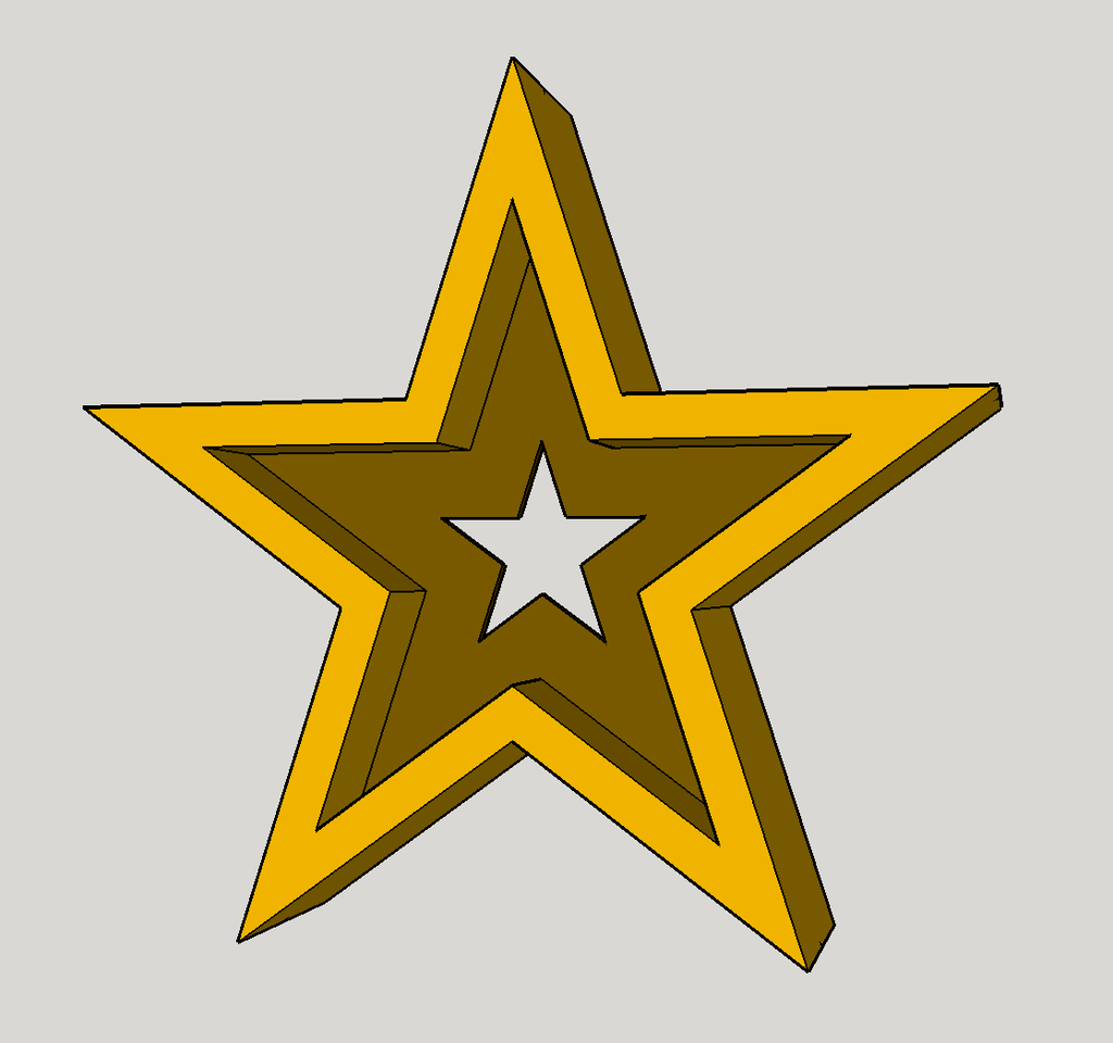

Pour mieux illustrer le besoin. Il y a deux emplacements de bougies sur les deux branches horizontales. Et je pense mettre soit un reposoir à bougie, soit une led, derrière la petite étoile centrale
J'ai été inspiré par cette réalisation : 14537-etoile-de-noel-1 (désolé il n'est pas possible de mettre un lien vers le site lui même)

Merci beaucoup pour tous ces conseils.
Pour le masquage, la technique du ponçage ne sera pas possible : l'angle de l'intérieur des branches est trop aigu. Même le masquage sera un problème. Je me demande si je ne vais pas faire la finition interne avant le collage. J'ai ajouté dans le 1er post une photo pour mieux illustrer. Mais elle ne montre pas bien le fait que la cloison centrale n'est pas un fond : elle est à peu près à mi-profondeur, prise dans une rainure qui fait tout le tour (ou l'intérieur). L'étoile est grande : elle fait plus de 36cm de haut. Un peu trop grande d'ailleurs.
