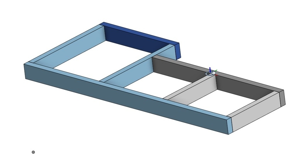

Suite à une première question ici (merci pour vos réponses !), je suis parti pour me lancer dans la construction du cabanon, qui servira de local technique pour la piscine ainsi que pour entreposer du bazar. On a un premier plan sur onshape visible ici : cad.onshape.co...481710de31c6bb5 (en cliquant sur le lien vous arrivez directement sur l'assemblage complet, mais vous pouvez cliquer sur les onglets "assemblage final" pour n'avoir que la structure et "base" pour n'avoir que la base) sur lequel je suis preneur de toute remarque, mais j'ai en particulier les questions suivantes :
  • la forme un peu biscornue vient du fait qu'on construit ça dans la haie, et que sur une petite portion on a un petit muret de 20cm de large et 30cm de haut environ qui nous casse un peu les pieds
  • est-ce que les sections de bois vous semblent suffisantes ? on part sur du 145*60mm de section pour
    le cadre et les poteaux mais un peu au hasard, ne serait-il pas plus simple de partir sur des sections carrées ? côté bardage 15mm et côté plancher 20mm, ça vous semble bien ?
  • on pensait prendre du douglas car si j'ai bien compris ça sera plutôt resistant
  • pour l'ancrage, je pensais faire comme Titiyop a fait, c'est à dire mettre des demi ancres noyées dans du béton. J'imagine 6 ancres, pour le béton je ne suis pas très au clair sur la quantité nécessaire, il suggérait des cubes de 30cm de côté pour chaque pied, mais si d'autres ont d'autres avis je prends !
  • pour le toit je pensais mettre du CTP sur lequel on mettrait ensuite du feutre bitumineux, l'idée étant ensuite de poser un panneau solaire par dessus (là aussi, toutes les remarques...)
  • je ne suis pas forcément convaincu par mes contreventements, preneur de votre avis
  • sur les assemblages on pense faire quelques enfourchement, quelques mi-bois, beaucoup de faux-tenons, et plein de vis pour le bardage et le plancher. Pour le moment je n'ai que la petite visseuse de festool, je pensais profiter du projet pour acheter une visseuse à choc, c'est l'outil ad hoc ?
Voilà vous l'aurez compris c'est mon premier projet de cet ampleur, preneur de toutes vos bonnes idées, n'hésitez pas à pointer ce qui vous semble absurde, ça l'est probablement :).

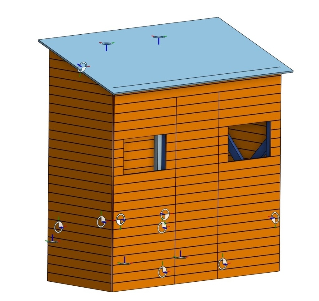

Je rajoute quelques captures d'écran des plans pour ceux qui ne souhaitent pas aller voir sur onshape :
C'est haut et étroit. As tu pensé à la prise au vent ? L'ensemble risque facilement de basculer.
Il ne suffit pas d'encrer le cabanon au sol. J'ai vu un abri exploser sur place sous l'effet du vent. Le bas est pourtant resté en place...
PS: si tu mettais des photos plutôt qu'un fichier complet sur logiciel 3D, on aurait plus envie de répondre, sans à avoir à prendre du temps à essayer de comprendre comment on décortique le truc... Même s'il y a ici plein de petits génies qui ne jurent que par cela, on n'est pas tous orienté logiciel 3D... En tout cas, pas moi...

Hello, Merci de la réponse ! J'ai rajouté des photos, tu as raison, j'aime beaucoup dans un modèle 3D pouvoir "tourner autour", mais ça implique effectivement de se familiariser avec un logiciel qu'on ne connait pas !
Sur la question de la prise au vent le cabanon sera inséré dans une haie (donc protégé côté est et ouest), et contre la palissade du voisin (donc protégé côté nord), je me dis que ça devrait aller, mais peut-être à tord ? Pour fixer les poteaux à la base, je pensais mettre colle et faux-tenons, ça ne te semble pas suffisant ? qu'est-ce qui permettrait de m'assurer que le cabanon ne s'envole pas ?
Malta A ce sujet, je suis un peu ceinture et bretelles... Pour éviter que le cabanon n'explose sous l'effet d'un vent fort ou tornade, j'aurais envie de mettre des cables, fixés dans le sol, et enveloppant le cabanon, le long des murs et sur le toit. Mais je conçois que cela puisse paraître un peu "trop"...
