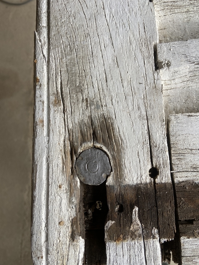

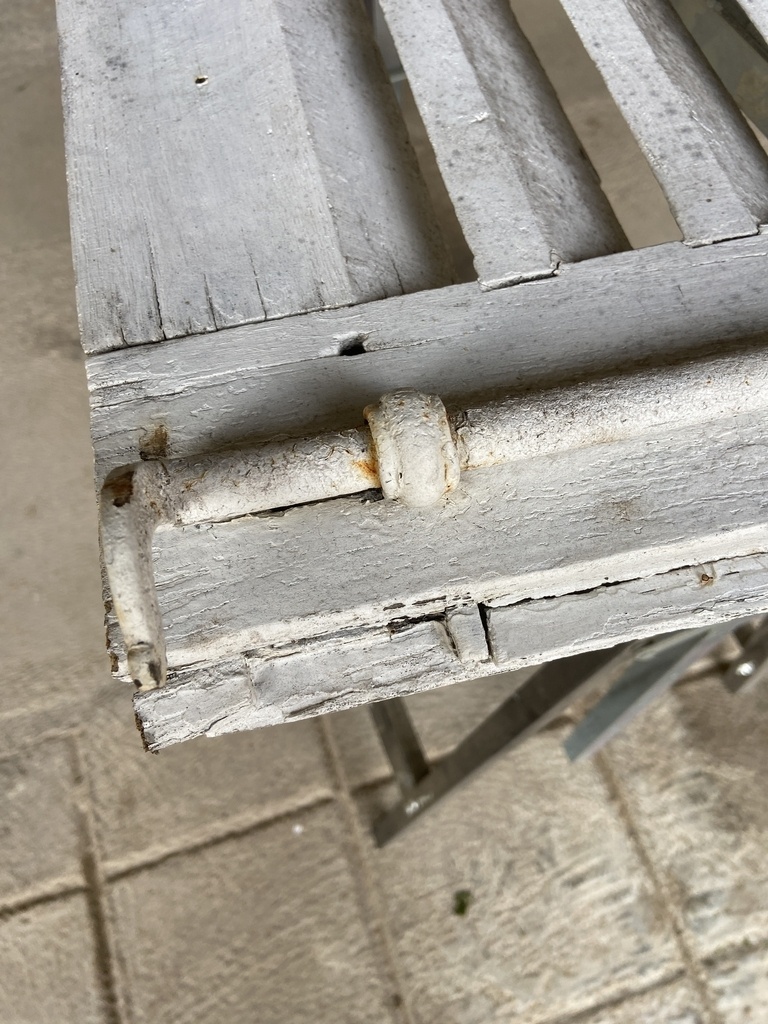

Je suis entrain de restaurer des persiennes avec des espagnolettes anciennes.
Je dois faire une greffe au niveau de la mortaise (pas de soucis pour ça) le problème c’est que c’est au niveau de l’accroche de l’espagnolette. Comment peut on la retirer proprement ?? J’ai peur de devoir découper les attaches, sauf si certains ont déjà eu ce genre de problème
Merci pour votre aide

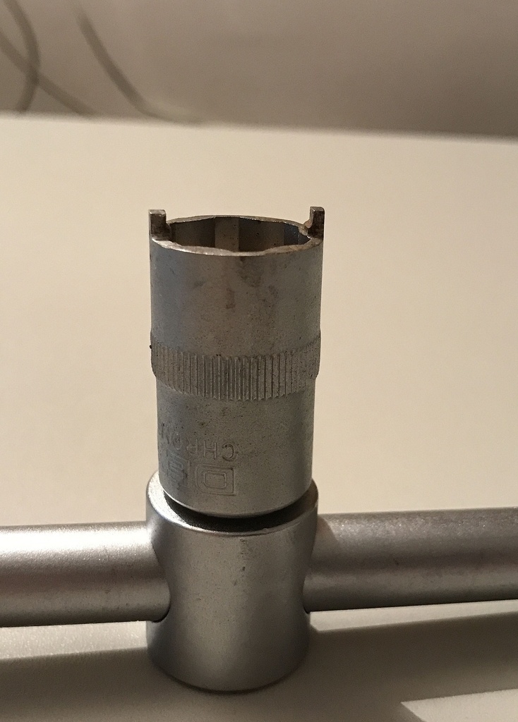

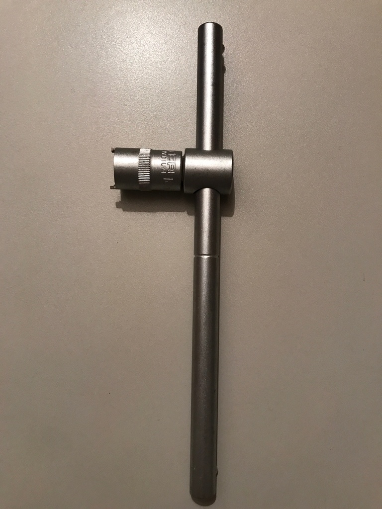

c'est un écrou qui se dévisse avec une clef à ergots, ou comme le dit Etienne tu modifies un gros tournevis
Adeb
Merci pour votre réponse. Je ne savais pas que c’était un écrou. Je vais essayer lundi
Bsr,
A l'époque où je faisais dans le volet j'utilisais un outil confectionné avec une clé et une douille de chez Dexter. Le pourtour de la douille est meulé en laissant les 2 ergots qui vont bien, c'est solide et ça bronche pas...et j'en ai tombé des espagnolettes avec ça.
L'Emboiserie Design
C'est un écrou pour lacet d'espagnolette. Il existe un outil pour les dévisser proprement : "clé TORBEL pour écrou à espagnolette" et ça coute 100 balles. Sinon il faut faire comme l'a dit Etienne ou Glaude.
