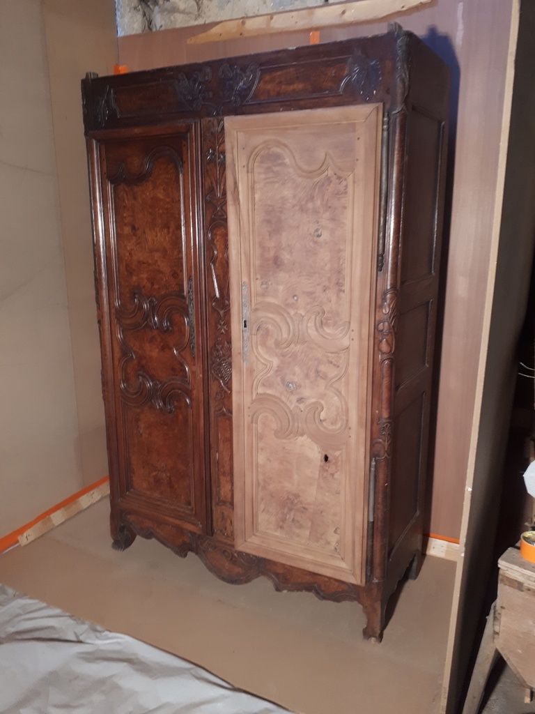

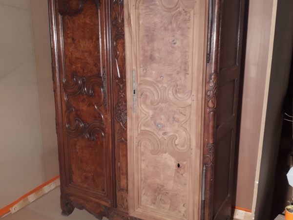

J'ai personnellement acquis et utilisé une aérogommeuse, effectivement plus à considérer comme une sableuse. Fournisseur AEROCAP, modèle DECAP ECO.
Comme l'indique Boisenformes il faut bien gérer le choix de l'abrasif. Après différents tests (je me suis acheté un petit stock d'abrasif + tamis pour gérer le réemploi), j'ai réussi à réaliser le décapage d'une vieille armoire de famille, avec des moulures et sculptures florales. Au fur et à mesure du travail, j'ai pu voir les strates de cire appliquées, ainsi que de la peinture (l'armoire était initialement avec de la peinture sur les sculptures - ce qui ne se voit pas sur le cliché). Je mets un aperçu ci-dessous.
Je pensais que c'était la meilleure solution, mais j'ai passé beaucoup de temps pour arriver à un résultat satisfaisant.
La prise en main je l'ai faite sur des mobiliers sans valeurs, sur des bois de différentes essences afin de voir les réglages nécessaires (pas facile sur des machines entrée de gamme).
Je rejoins Kentaro, notamment si le bois ancien est piqué ou abîmé par de l'humidité il est alors très tendre et le bois s'effrite littéralement. Ca peut bousiller totalement des arêtes et profils. J'ai aussi testé sur un bois peint qui semblait sain, et passé la couche de peinture, le bois s'est creusé instantanément car abîmé et tendre sous la "croute" de peinture.
Pour la machine que j'ai employé, il faut aussi un bon compresseur avec un débit d'air élevé, sinon la pression dans la cuve varie trop et le traitement n'est pas constant. Il m'a fallut notamment trouver un élément plus puissant que celui prévu initialement dans le réseau de connaissance sinon la solution était médiocre.
Il faut, comme cela a été évoqué avant, bien penser à l'endroit où on traite les éléments, aux protections individuelles (combinaison, mais surtout masque respiratoire de qualité). Par exemple un mesh Garnet 350 correspond à une taille de particule entre 38 et 50 µm. Il faut vraiment une solution adaptée pour ne pas inhaler les poussières de silice. Attention aussi aux revêtements présents sur les menuiseries ou bois à décaper. Certaines peintures appliquées il y a des années contenaient du plomb. Le décapage dégage des poussières dont il vaut mieux de prémunir.
