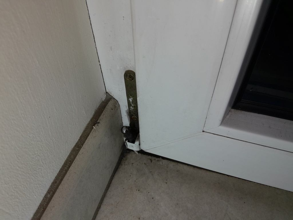

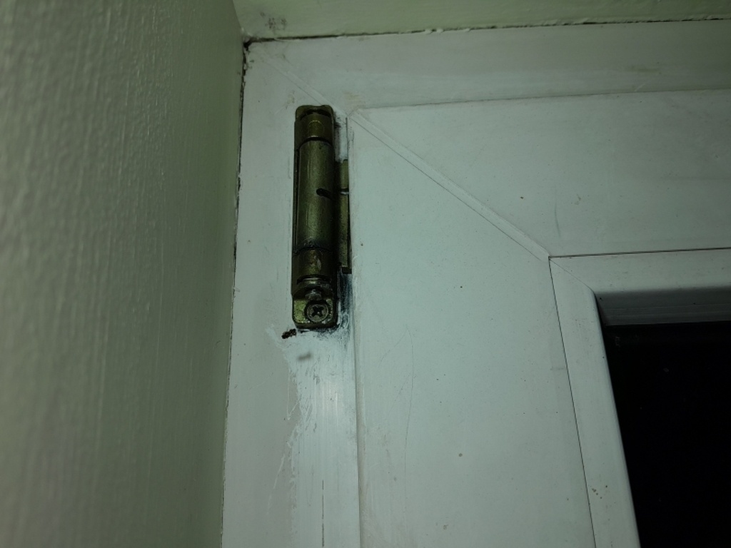

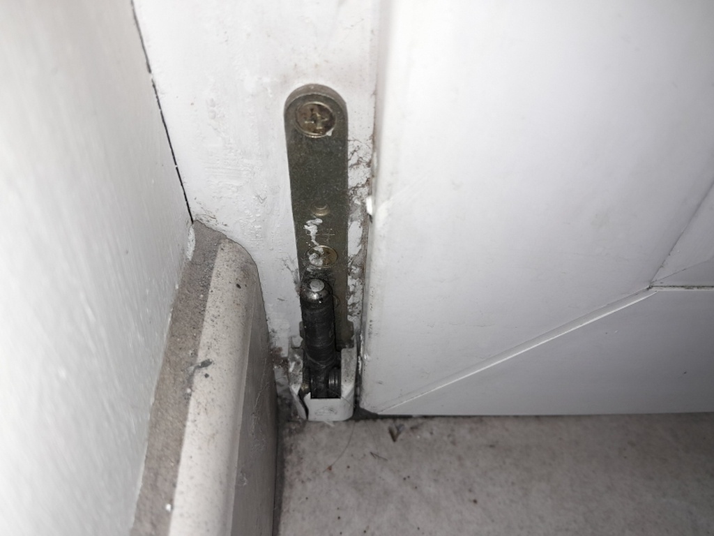

Il s'agit d'une porte-fenêtre (lourde !) dont une charnière est cassée. Je ne connais pas la marque.
C'était un système pour fenêtre oscillo-battante, qui apparemment n'a jamais fonctionné en ouverture frontale. J'ai un doute sur le bon montage des charnières intermédiaires (peut-être sont-elles inversées).
Si vous avez des marques / références pour ce genre de charnières, merci pour vos conseils.

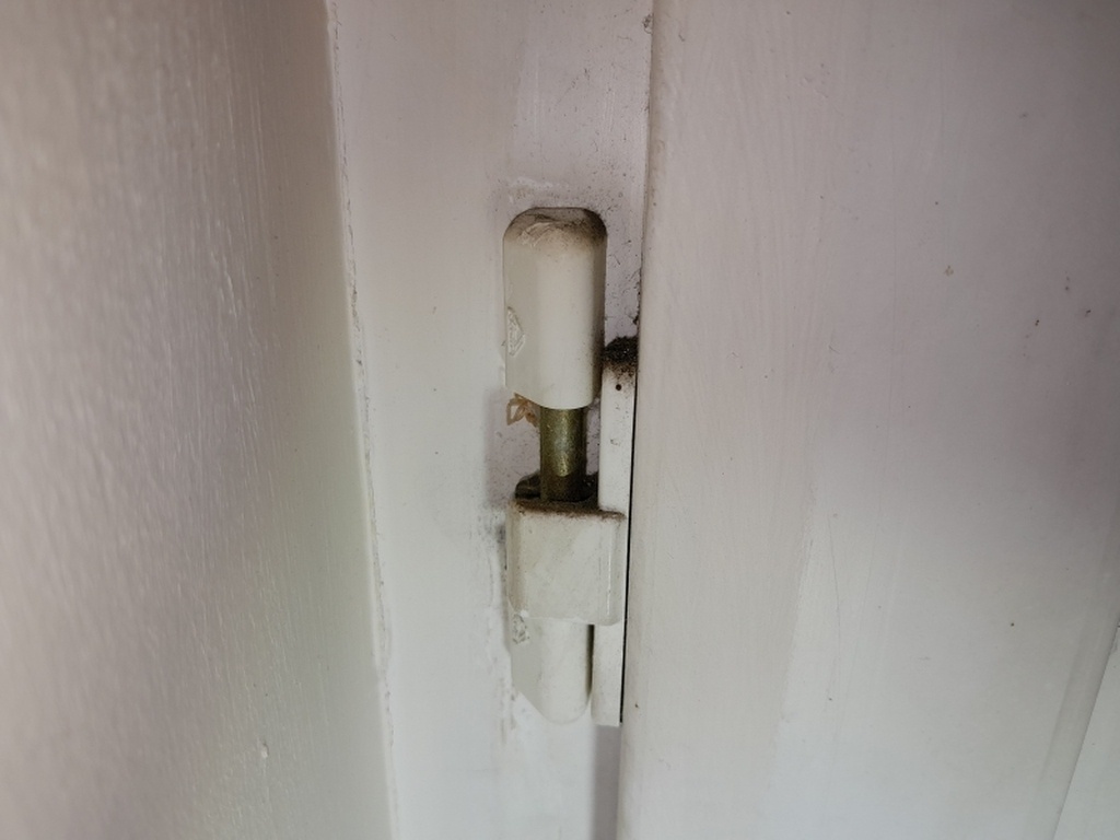

j'ai les mêmes chez moi, il y a un logo "roto"
J'ai toujours trouvé ce système particulier, mais ça ne peut pas être oscillo-battant à cause des charnières intermédiaire comme le dit Medalegno.

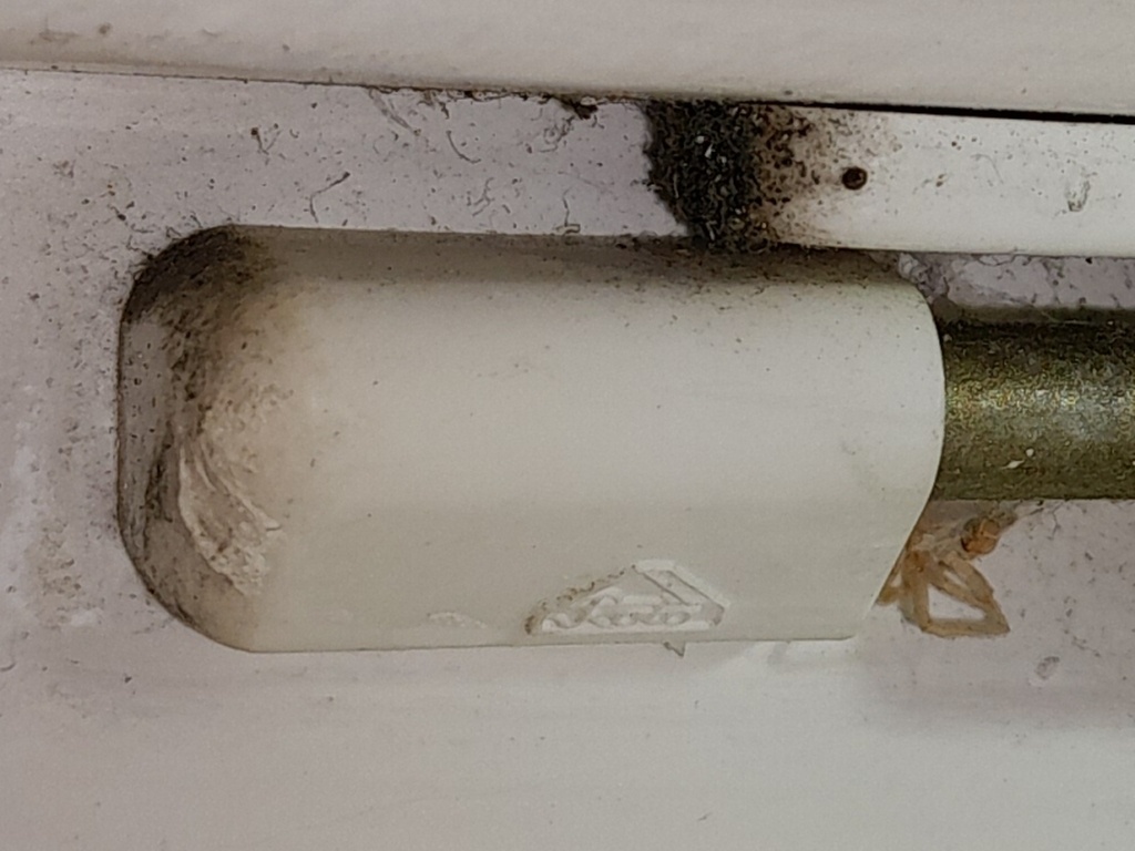

Merci NicoFondeur, peux-tu me dire exactement où est inscrit "roto" ? Je vais demander au client de regarder...
Penture de porte d'église
Sur les caches plastiques des éléments intermédiaire (on l’aperçoit sur ta photo) et sur l'élément métallique de la charnière du bas (je crois le deviner également entre les 2 vis).
Mieux chez vous
Ah, exact ! Vien vu, merci NicoFondeur.

Ben, déjà, si c'est oscillo-battant, il ne devrait y avoir de charnière intermédiaire, il me semble 🤔
Ou alors, elle a été rajoutée après coup ? Pour en améliorer l'étanchéité, peut-être, parce que trop haute ???
Mieux chez vous
Je ne sais pas, mais ces charnières intermédiaires ont deux particularités :
  • la tige est prisonnière, mais sur l'ouvrant, c'est un étrier en U (ce qui me fait penser que si l'étrier en U était sur le dormant, cela pourrait s'ouvrir frontalement - uniquement partant de la position fermée)
  • l'étrier en U fait à peu près la moitié de la hauteur de la tige (ce qui sent à plein nez un système avec porte qui se lève avant de tourner, ce qui n'est pas le cas ici, donc hypothèse : charnières mal montées et mal choisies)
