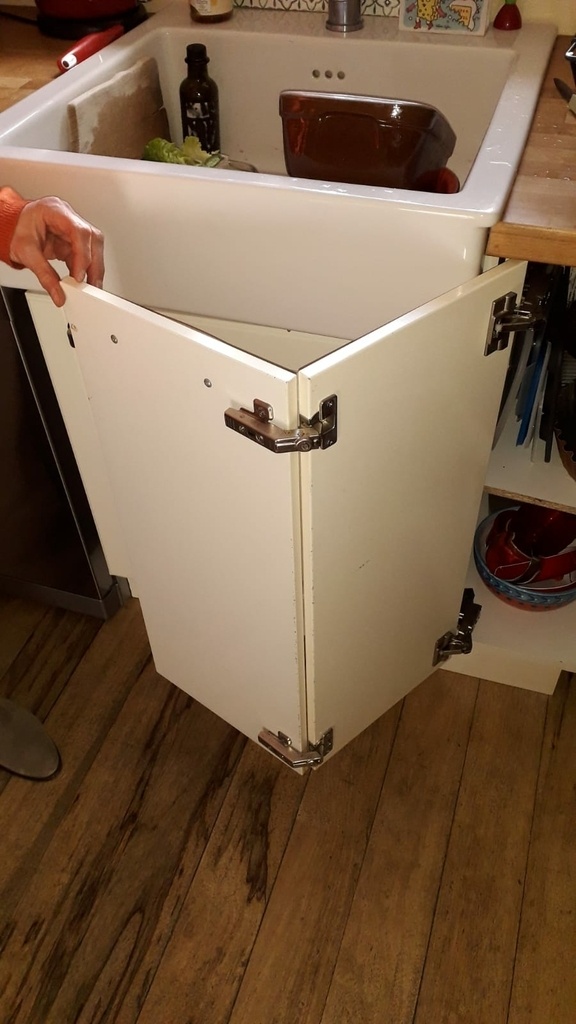

Ou trouver cette quincaillerie ? [Portes articulées].
Plop.

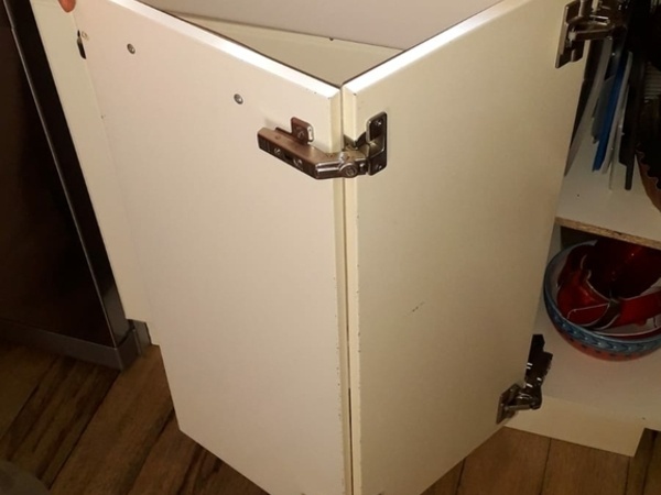

Je cherche depuis maintenant un moment un système de porte articulée.
A défaut d'en connaître la référence j'ai une image. Sauriez vous ou les trouver ?
En vous remerciant.

Bonjour Oak,
Il s'agit ici d'une charnière Blum pour meuble d'angle à portes pliantes en combinaison avec une charnière 170°.
Si vous avez des questions sur le choix des charnières d'angle : youtube.com/wa...eature=youtu.be
Si vous cherchez un distributeur Blum, vous trouverez la liste sur le lien suivant : blum.com/fr/fr...utor-addresses/
Bonne fin de journée à vous !
Julien
Merci Blum France ! C'est exactement ça. 👍🏻
