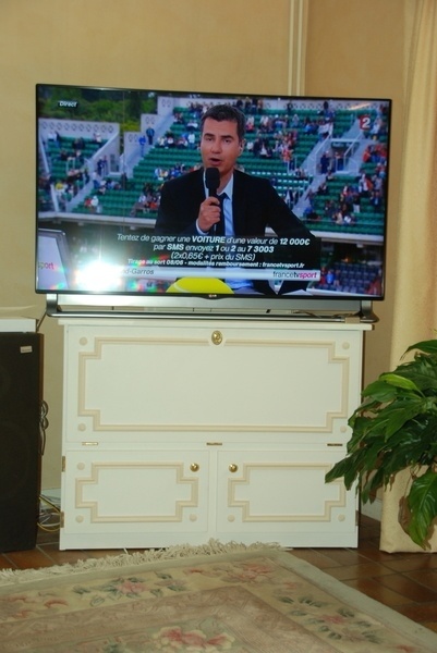

Moi je suis d'accord avec toi Kentaro, mais seulement à, disons, 80%.
Sur le fond oui, ce matériau est plus proche du carton que du bois et il contient surtout de la colle. Mais on peut quand même en faire un usage raisonné et satisfaisant, en connaissant bien ses qualités et ses défauts. Par exemple des caissons destinés à être peints, des fonds de meuble, de tiroirs, des montants verticaux non vus, etc...
par ex. ce meuble que j'ai fait en mdf faute d'avoir pu utiliser du latté (cause budget) , sans aimer son style, et dont mon client est content au final. C'est le principal ?
Oui, bien sur, tout ce qui n'est pas "à risque".
