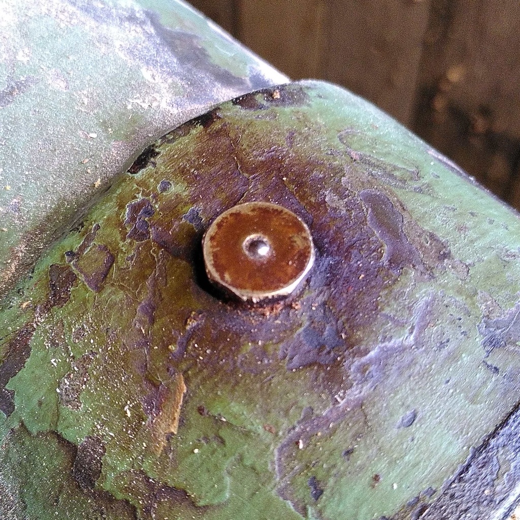

quelle pompe à graisse (à huile) dois-je utiliser pour ce type de graisseur ? Et quelle graisse préconisez vous ?
Il s'agit de la poupée fixe d'un tour à bois de marque Guillet.

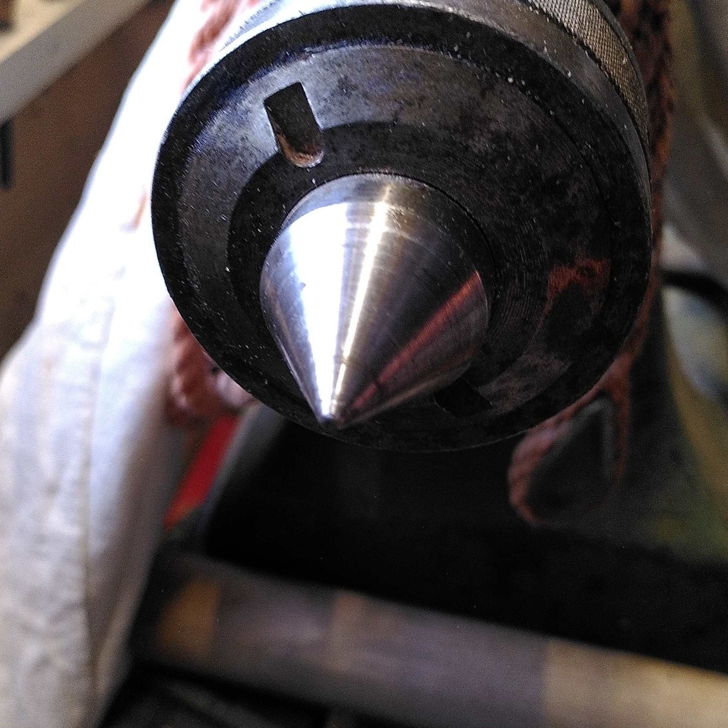

Et pendant que j'y suis, quel outil pour démonter la pointe tournante et accéder au roulement ?

une pompe a pousser avec le bon embout
pour démonter utiliser une clef a ergots
mais les roulement sont souvent des roulement étanches souvent spécifique a leur fonction
faire attention en les changeants
