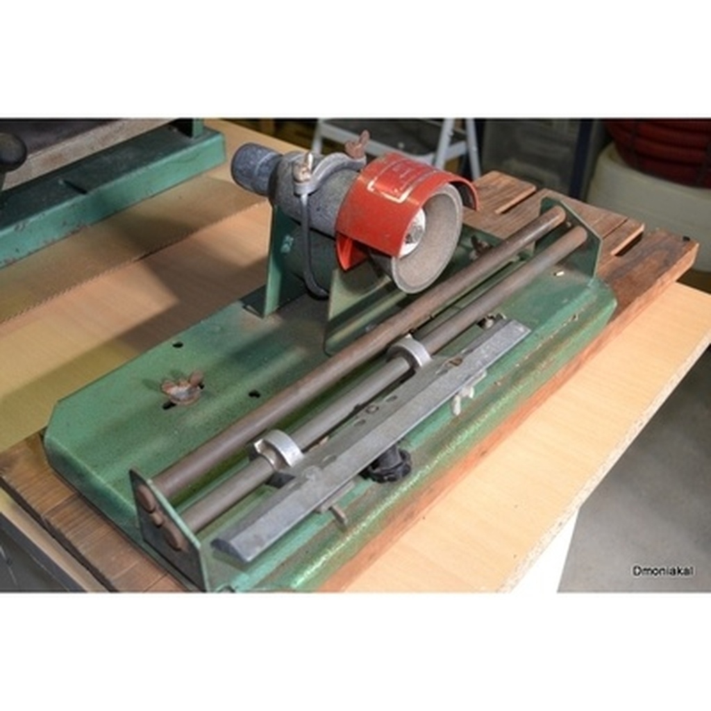

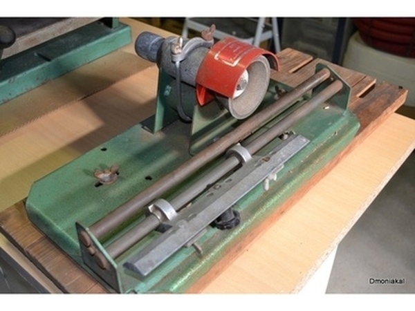

Avec le kit (support à fixer sur la table de mortaiseuse + meule à monter dans le mandrin) que proposait LUREM à l'époque, il me semble bien.
Ici, un autre post sur le même sujet, où on voit ce support.
A voir si tu peux le retrouver d'occasion aujourd'hui !
cela nécessite de posséder un chariot d'affutage spécifique au modèle de machine, option que toutes les marques n'offrent pas. Avec la mortaisage seule, cela n'est pas possible.
