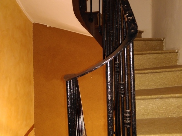

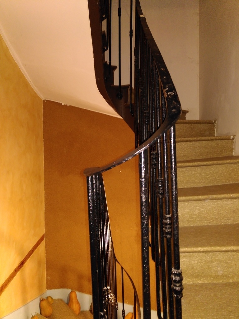

J'aurai peut-être à réaliser une main-courante pour un escalier existant avec une balustrade en fer. Il y a déjà un fer plat sur lequel fixer une main-courante. La plupart de ce fer est plat et droit, mais dans les tournants il faut pouvoir gérer la courbure du fer.
Est-ce que vous avez des méthodes pour reporter précisément la forme du fer pour préparer une main-courante adaptée en atelier ?

MaderaMan
J'ai comme l'impression que l'écart entre les barreaux est trop importante, 10cm maximum, je crois, à confirmer ou infirmer par des pros.
La Grange Artisane
Salut ! Merci pour ton commentaire. C'est-à-dire ? L'écart entre les barreaux est trop important pour faire une main-courante ??? Ou tu veux dire qu'il faut remettre la balustrade aux normes pour éviter de passer à travers ?
si il manque un barreau ou deux c'est très facile a remettre le rampiste de service
MaderaMan
La Grange Artisane :
bah, les deux :
  • effectivement, il semble que là, on puisse passer à travers.
  • je ne sais pas si c'est en application dans les parties communes d'immeuble (parce qu'il faudrait être très stupide pour y laisser un nourrisson gambader sans surveillance), mais il y a un écart maximum à respecter dans l'écartement des barreaux d'escalier pour éviter qu'un enfant en bas age ne puisse pas se coincer la tête.
J'ai largement entendu parler de cette histoire, puisque ça m'est arrivé...
La Grange Artisane
MaderaMan Ah oui je vois, en l'occurrence là c'est dans une vieille maison où vit un couple. Il pourrait y avoir des enfants dans la maison alors je verifierai l'écartement ! Merci beaucoup
