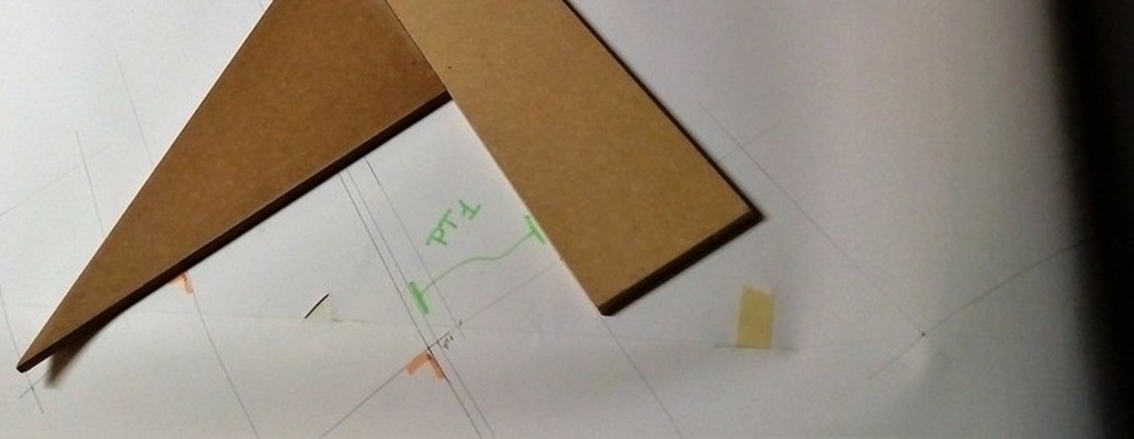

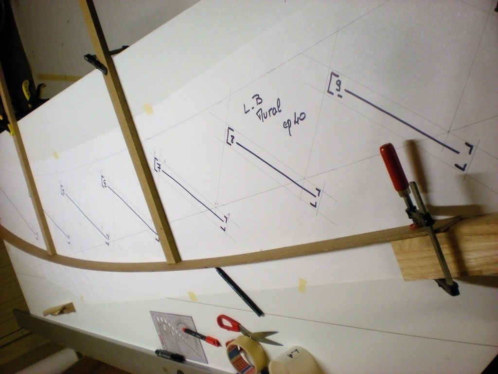

L'Ecorce du Sycomore
Je le fais regulierement.
Pour etre sûr de l'echelle, j'essaye de sortir les plan en vectoriel comme ça, mon imprimeur (un copain) peut verifier les cotes sur illustrator (perso j'ai inkscape en logiciel libre, ça marche aussi)
Il a un traceur basique assez vieux. Y' a pas 2/10 de défaut sur l'echelle...
PErso je colle même pas le papier sur les marches/limons, je le scotche sur les bords et tous les 50cm. Dès que je coupe le scotch, j'en remet un pour brider a nouveau.
Mes assemblages tombent tiptop..
