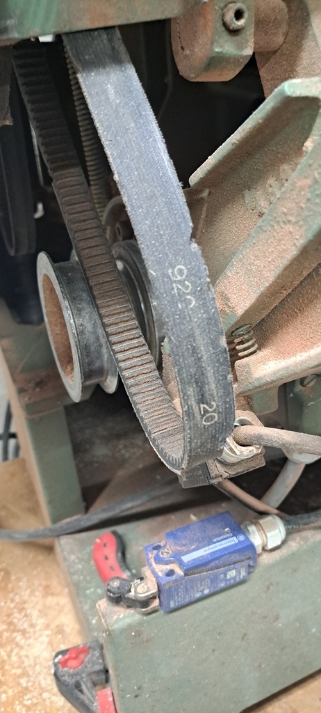

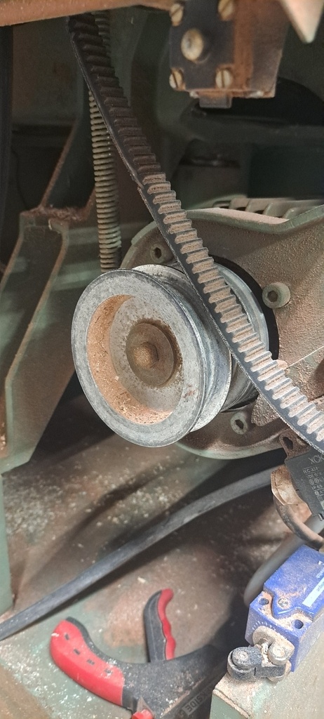

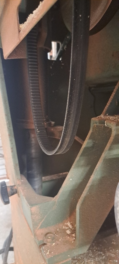

Voici des photos de mes courroies
une courroie crantée qui patine, c'est très étonnant. Mais ta poulie n'est pas crantée alors à quoi bon cette courroie. Tu es certain qu'il s'agit de la pièce d'origine
Paul26
C'est la bonne courroie d'origine , c'est des W (courroie de variateur).
Oui c'est bien la courroie d'origine, a priori elle est crantée pour admettre des petits rayons de courbure. Ce sont des courroies trapézoïdales, donc qui entraînent les poulies par leurs flancs. Si elles se réduisent en largeur, alors elles touchent le fond et ça patine. Mais là ce n'est pas le cas, sinon la poulie serait toute brillante.
Je pencherais plutôt pour un problème de variateur de vitesse...
il faut déjà vérifier les tensions, ou si une poulie ne tourne pas sur elle-même. ensuite s'il s'agit de courroies plates, tu peux recourir à de la résine d'adhérence.
Avec quelques photos on pourrait peut être t'aider. Il n'y a rien de sorcier à changer une courroie et le prix est généralement accessible. Le mieux est de la démonter et de te rendre chez un vendeur de motoculture afin qu'il te trouve la même. S'il se trompe tu pourras y revenir afin de l'échanger. Sur les courroies il y a une référence indiquée, enfin si elle n'a pas disparue avec l'usage.
