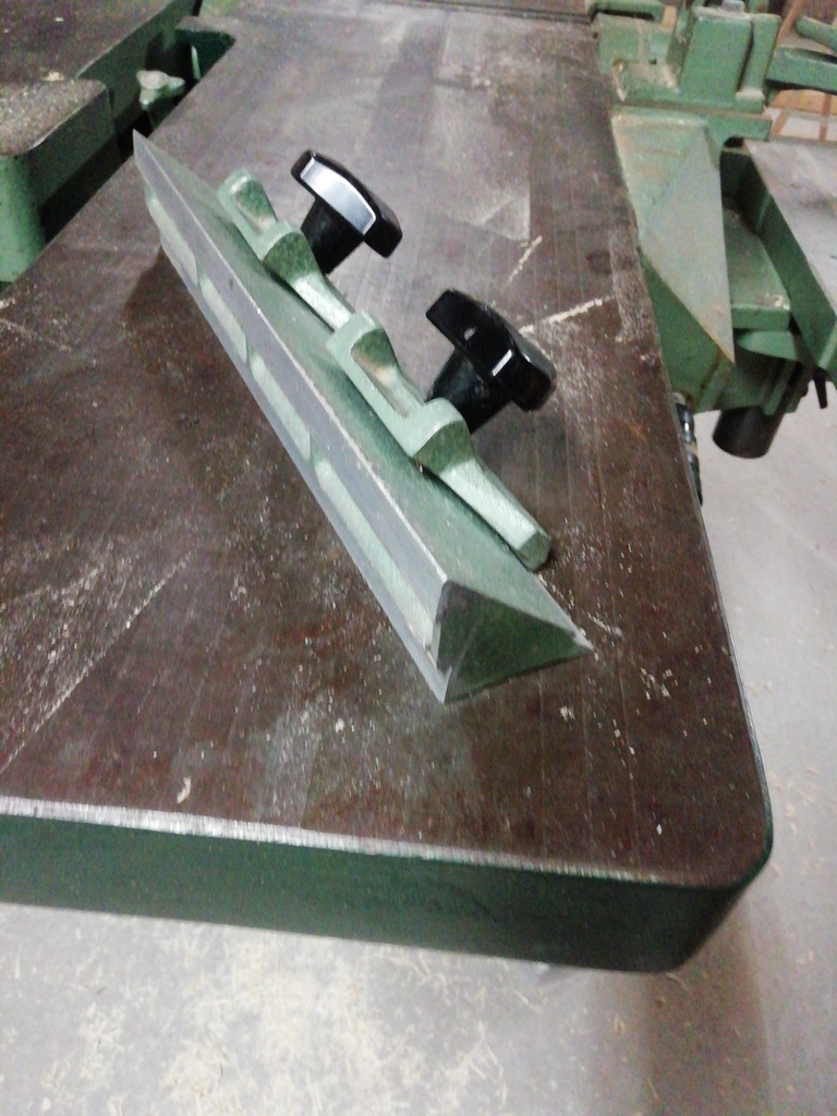

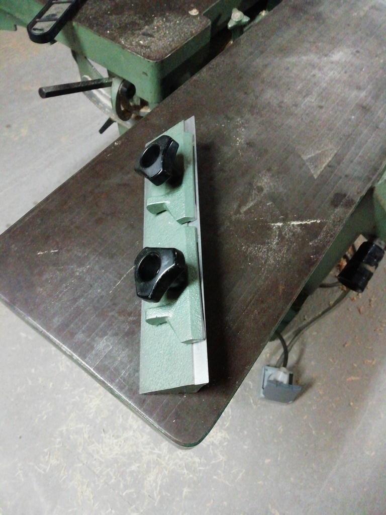

Je suis plutôt novice dans le travail du bois et je viens de faire l'acquisition d'un petit combiné lurem c260n et mon problème est que je dispos d'un acessoir dont je ne connais pas l'utilité.
Ma première idée est qu'il doit servir à affûter les fers du rabot degau, mais pourriez-vous me dire si il ne pleut pas servir à replacer ces fers ?
Merci de vos réponses.

C'est un guide pour affûter les fers de la rabo-degau sur la table de mortaiseuse.

PFabien88
bonjour, pour les affûter sur la table de mortaiseuse comment ca marche? j'ai récupérer cette même pièce (sans la combiné) je croyais que c’était juste pour leurs réglage.

HaM6
Tu as normalement un rail métallique qui se visse sur la table de mortaiseuse. Le guide vient glisser contre ce rail, ce qui permet d'affûter les fers avec un boisseau dans le mandrin de la mortaiseuse.
