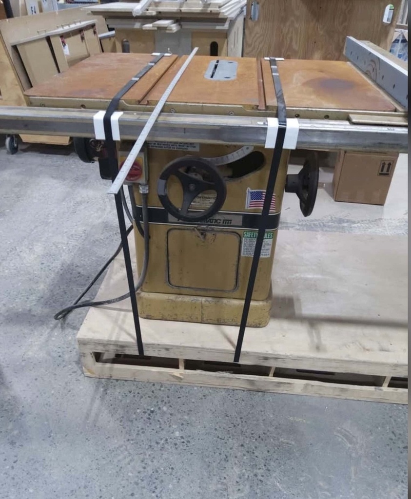

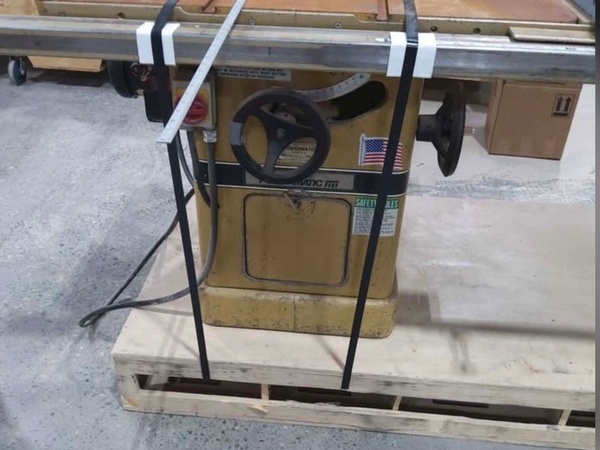

normandie
Pour moi ,quand on a un budget modeste et qu on veut de la qualité ,il faut être patient et acheter d occase.Je sais que le marché de l occase en Europe n est pas le même qu ici aux States.
Une circulaire d occasion ici varie entre 100$ et 600$ ,celle ci 250$
arrête avec ca svp
blague bien sur , c'est vrai que c'est bien différent, c'est fou 215€ pour du solide comme ca, même si pas au normes EU ca laisse rêveur
normandie
C'est donné 😲
Comment ça se faisse ?!
