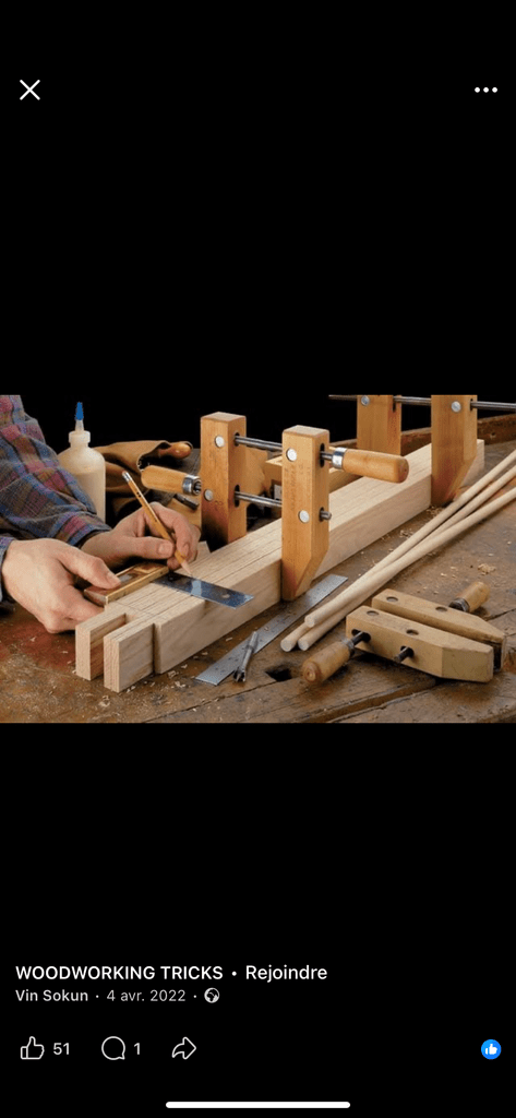

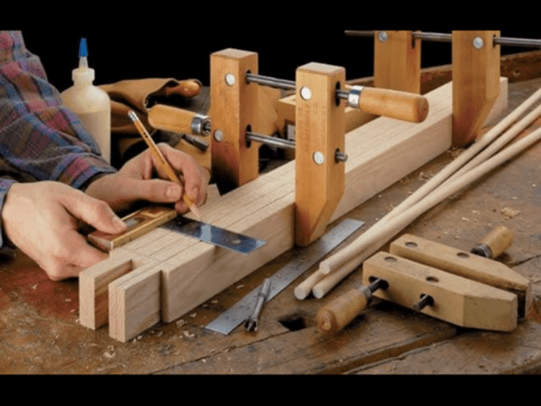

Bonjour je recherche un plan pour pouvoir réaliser correctement des pièces en bois comme sur la photo je sais que c’est simple en réalisation mais si il existe un plan ici je suis preneur merci d’avance les boiseux
dBPs
Si la recherche est bien pour des serres joint parallèles, faire une recherche avec Hands screw clamps sur un moteur de recherche ou sur pinterest. Pas mal de plans seront accessibles
Fab21
Ça a l’air compliqué cette histoire ou c’est moi
Ben... c'est peut-être toi !
  • C'est quoi "des pièces en bois comme sur la photo" que tu veux reproduire ? Les serre-joints bois ?
  • Tu as les tiges filetées doubles filet opposés, comme ce qui est utilisé sur ce type de serre-joint ?
  • Ainsi que les embases taraudées pour s'y adapter (2 en pas à droite, et 2 à gauche) ?
Et bien si tu disposes de tout ça, tu fais ton plan, à partir des diverses dimensions que tu pourras y relever.
Mais nous, sans aucune de toutes infos, ça risque d'être difficile.
tu questionnes sur la partie bois d'un serre joint parallèle ?
la difficulté étant les parties métalliques (une partie filet classique et l'autre moitié filet inversé sur la même tige filetée)
donne nous les dimensions de ces parties en ta possession, que ca soit utile

2 solutions
... et 4 filières: mâle femelle Gauche Droit (ok droit on le trouve au gsb tige filetée, écrou voir écrou spécifique de chez IKétruc mais pas pour la partie filetage Gauche
on les trouve tout fait a moins de 10 euros, on peut toujours changer les mors en bois par d'autres fait maison ca restera plus simple je pense
Jean-Pierre 95
Il est aussi possible de réaliser cela en ne se servant que d'une tige fileté normale droite + écrou (ou tube). Dans ce cas la partie du filetage se trouvant dans le mors proche de la poignée, va tourner dans une gaine/tube ou autre système, sans toucher le filetage. Le serrage ne s'effectuera que sur le mors opposé.
