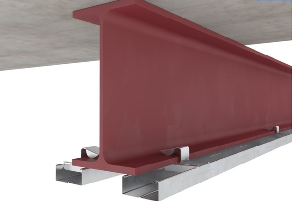

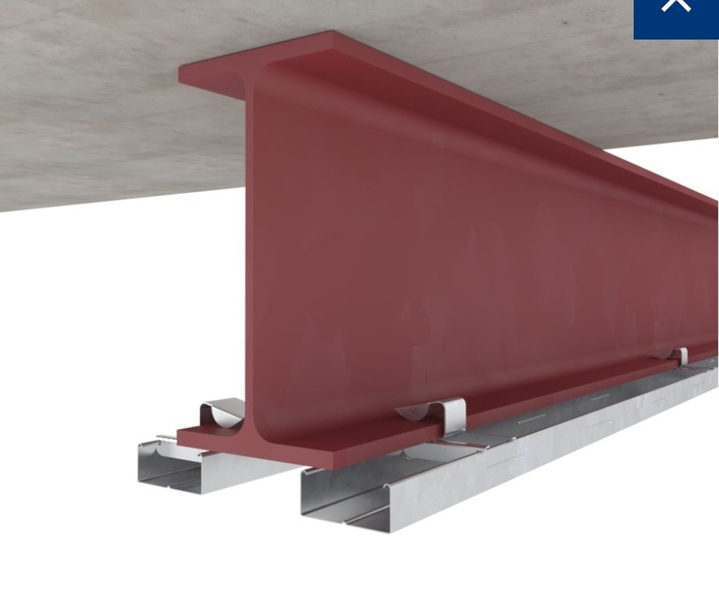

Paul26
Voici une solution de fixation par clips pour un habillage placo qui peut convenir aussi pour le bois.
knauf.com/fr-B...0-27-10656_0217
bangar
Merci Paul26 pour cette très bonne idée. J'y réfléchis.
