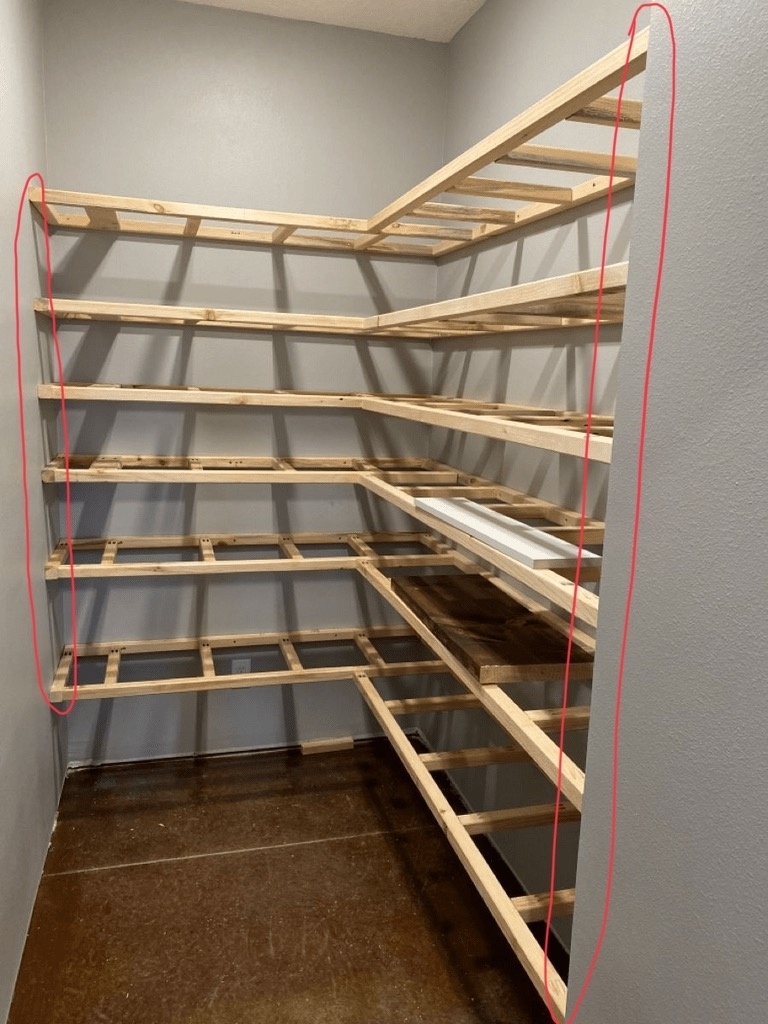

J'aimerais avoir vos avis sur ce genre de structure en bois pour des étagères flottantes. Mon projet aurais la même configuration en angle mais avec une profondeur et une longueur de 50cm160cm sur le mur de gauche et une profondeur et longueur de 60cm85cm.
Je pensais :
  • faire la structure en CP 18 triplé
  • faire des étagères "caisson" qui s'encastreraient dans la structure
  • rajouter une "écharpe" dans l'angle comme contreventement
Mais j'ai un doute sur les risques d'affaissement compte tenu de des dimensions (elles serviraient de rangement à chaussures et vêtements. A défaut j'utiliserai des équerres classiques visibles mais je voudrais savoir si d'autres ont des retours d'expérience ou d'avis sur ce type de structure.
Qu'en pensez-vous ?
Merci d'avance !!

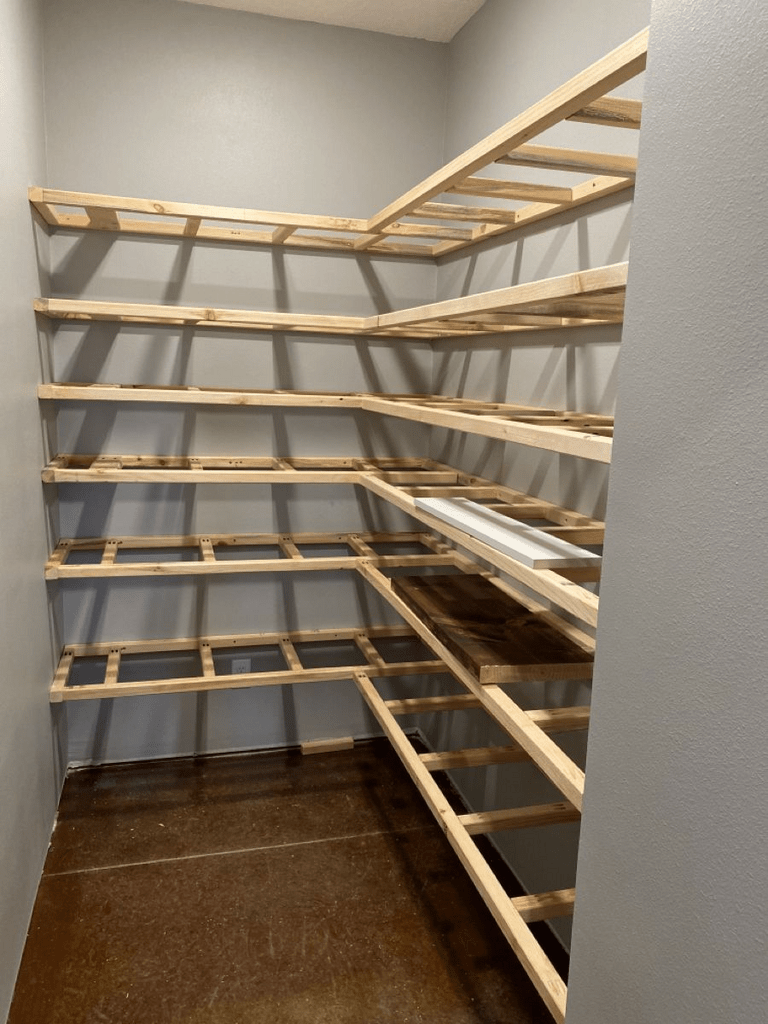

Les extrémités des étagères (celles qui ne sont pas dans l’angle) sont-elles flottantes ou bien contre un mur donc fixées ?
Configuration de la première photo ou bien de la deuxième ?
Autrement dit, y-a-t-il des points de fixation possible dans des murs latéraux ?
Si les étagères sont profondes, il faudra des équerres métalliques pour consolider la fixation.
Tu peux les cacher, en mettant un panneau vertical contre le mur, cachant les équerres (qui traversent le panneau), et en noyant la partie horizontale des équerres dans les étagères.

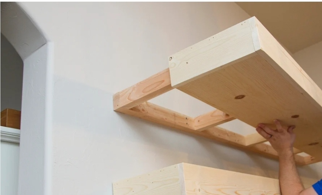

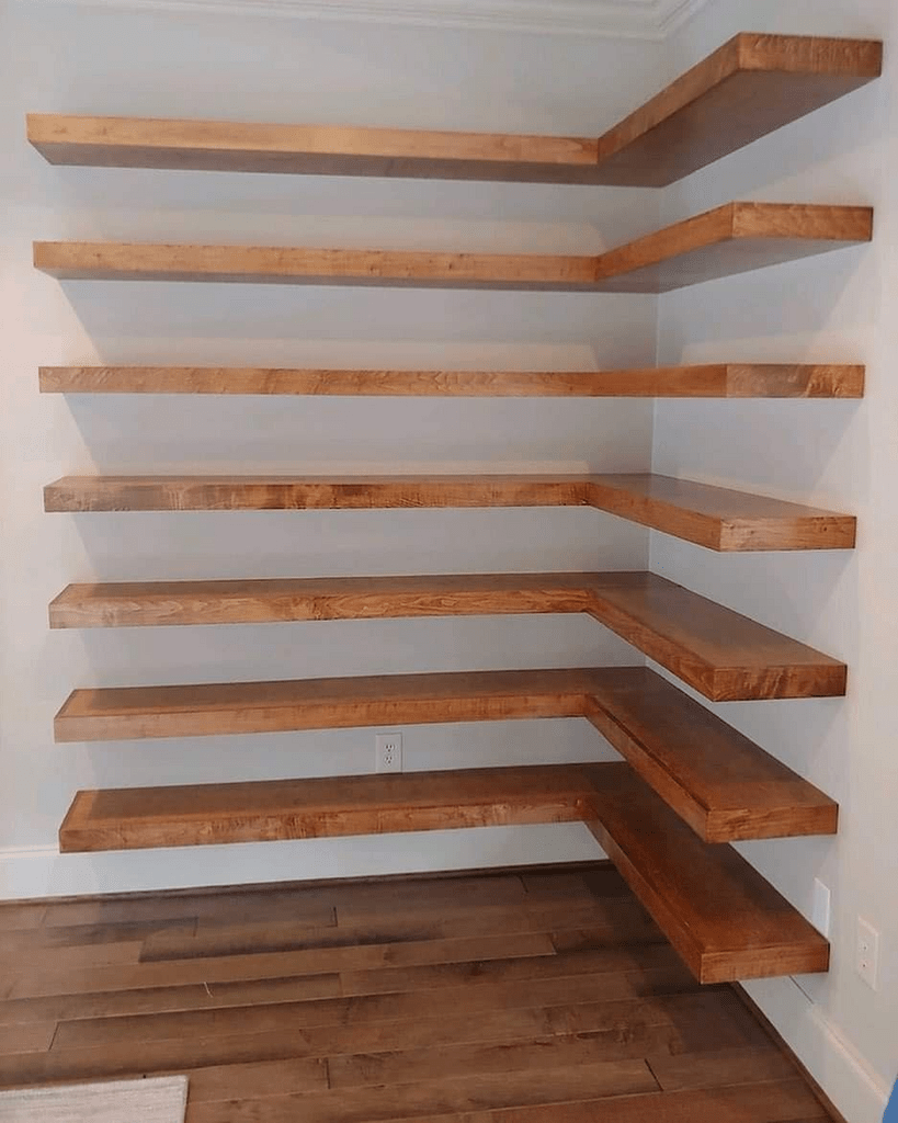

Tu présentes 2 exemples, mais avec des configurations différentes : l'un où on voit des étagères seulement tenues par l'arrière (par tasseaux noyés, consoles encastrées ?), et l'autre pour lequel les étagères peuvent être fixées aussi en extrémités.

  • CP 18 contre-plaqué 18mm, le tripler consisterait à le coller pour former des pièces de 54 mm
  • pour les étagères "caisson" je pensais un peu à ce que tu as mentionné avec les consoles encastrées cad des caissons qui viennent s'emboîter
    autour de la structure (je joins une image)
    -pour l'écharpe, un mauvais usage du terme de ma part, je pensais à des contrefiches (ou jambe de force) à disposer sous chaque étagères au niveau de l'angle
