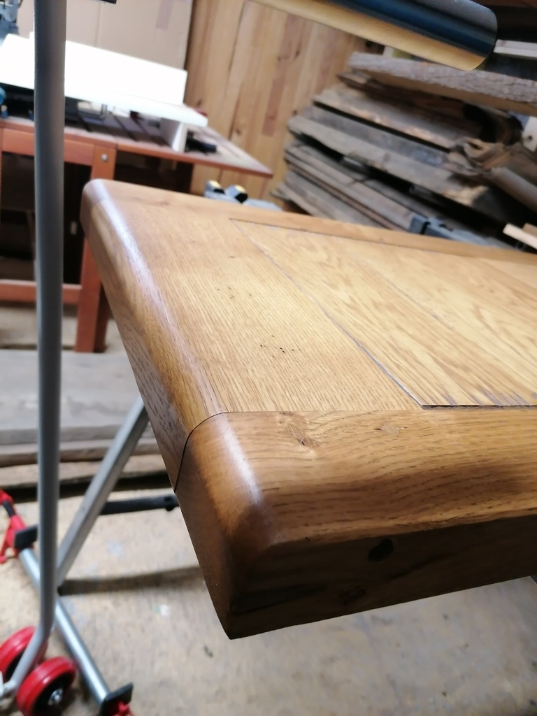

Bonjour à tous !
Je me questionne concernant l'ordre des opérations, pour finir cette copie de rallonge de table.
Sur le model, il y a un arrondi important.
Selon vous, est il préférable de faire l'usinage une fois toute la rallonge assemblée?
Ou avant, en faisant cela pièce après pièce?
Dans le 1er cas de figure, cela imposerait également de devoir appliquer la finition sur la rallonge une fois assemblée.
Dans l'autre cas de figure, je pourrai faire ça, soit avant assemblage soit après
Voilà pour mes remarques et questionnements
Merci pour votre aide et conseils ! 🙏

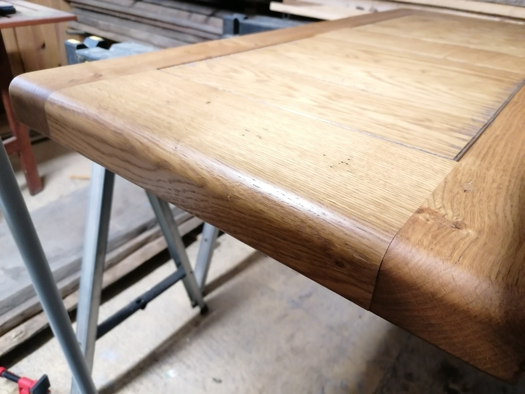

Bonjour à tous !
J'ai une nouvelle question concernant la réalisation de ce quart de rond...
J'ai acheté une fraise de rayon = 20mm qui correspond à la rallonge à copier.
Mais 20mm c'est un sacré rayon et donc vraiment bcp de matière à retirer à la défonceuse (en queue de 8mm) en 1 seule passe.
Je me questionnais donc, a réaliser ça en plusieurs passes pour limiter l'arrachement, éviter de faire forcer la machine etc.. et aux catastrophes en tout genre...
L'idée serait d'utiliser d'autres fraises de quart de rond, avec des rayons + petits, pour me rapprocher du rayon final, puis utiliser la grosse fraise de 20mm de rayon, pour terminer cet usinage.
Est-ce que cela vous semble cohérent ?
Merci pour votre aide! 🙏
Tu peux très bien faire une ou des passes d'approche, ou avec d'autres fraises, ou même avec celle de 20. Avec un guide droit sur ta defonceuse, par exemple.
Puis faire une passe de finition avec peu de prise, pour terminer.
JBCaillet
Salut, merci bcp pour ces conseils !
Ca a marché nickel, je suis resté avec la même fraise, et juste en faisant des passes progressives, comme avec d'autres fraise quoi, jusqu'à arriver à la profondeur souhaitée.
J'ai juste ajouté une pièce martyr, pour éviter éclats et guider + longuement la défonceuse et éviter "la perte d'équilibre", en fin de course
